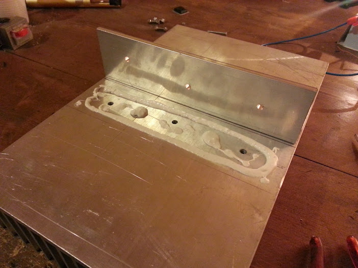

Ecco, agli albori del l'ampli, quando sceglievo la posizione dei dissipatori:
Gli ho scelti enormi (30x20x5cm) e poi, grazie ai consigli di Alessandro (Netgear) e lo Zio (Ideafolle) ho optato per soli due dissi in posizione verticale.
Combinazione poi in quel periodo mi capitò nelle riviste mensili di CHF, come pubblicità, gli ampli di Aloia...mi ci affezzionai fin dai primi sguardi e in particolare l'ST-2001. Un mono blocco fatto a torre...e così prendendo spunto da esso decisi anch'io di fare così.
Per poter montare i vari Transistor (sopratutto i due in Case TO-3) sui dissi ho fatto uso di profilati d'alluminio a L procuratimi da Filippo (Mr Phil) di cui posso ringraziare!
Anche se inizialmente, comunque, puntavo a profilati di rame, ma a parte il costo, non sapevo a chi rivolgermi per acquistarli o farmeli fare.
Sono profilati di ottime dimensioni per quest'uso...50x50x5mm. Li ho fissati con tre bulloni d'acciaio Inox M6 stretti a morte più molto silicone termico.
Il tutto per un finale completamente passivo, niente disgraziose ventole!

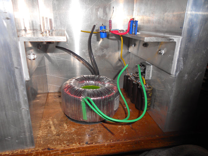

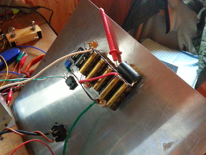

Adesso, con le pareti, ho potuto iniziare il vero e propio cablaggio:
A parte il puntale del tester (ero già avanti in questa foto...) si vede che ho messo i Cap di uscita e la prima parte dell'IN praticamente saldati sui connettori. Limitando al massimo così la lunghezza dei cablaggi..dopotutto poi fa anche più ordinato.
(Il tutto fissato con colla a caldo)
Ecco l'ampli finito di cablare (anche se poi gli ho apportato alcuni accorgimenti per migliorare ancora i cablaggi e ho saldato bene la resistenza in parallelo svolazzante sul Gate del Mosfet!!)
