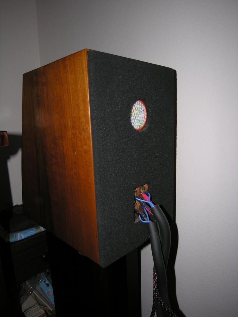

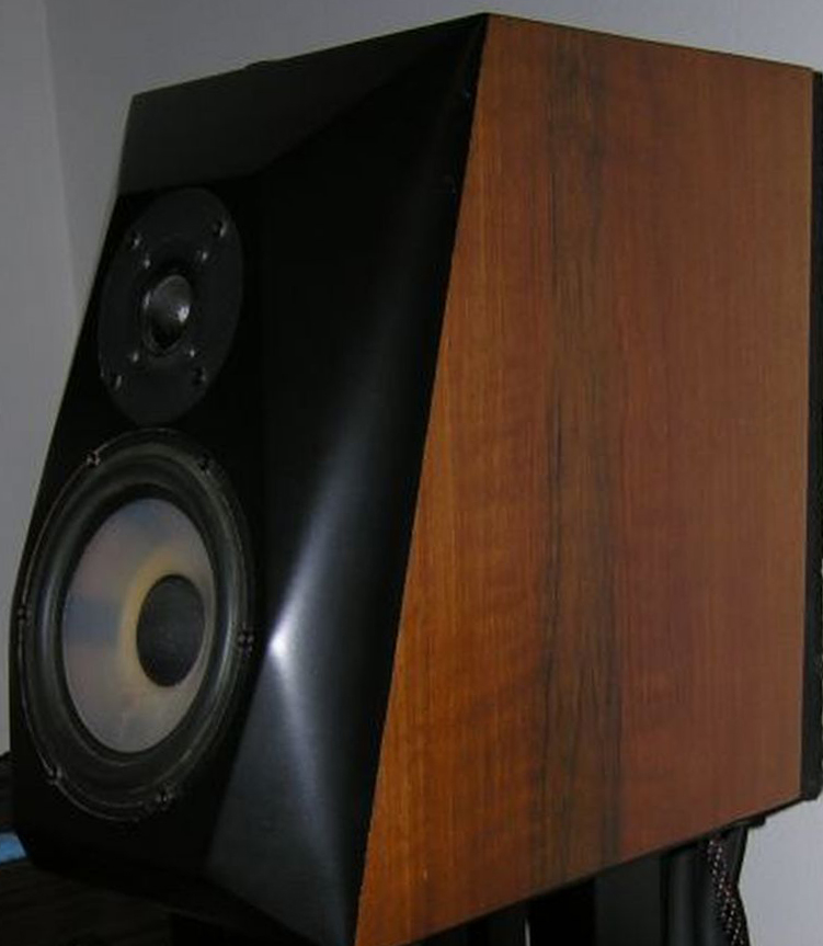

Questa coppia di diffusori è stata da me realizzata con
l'aiuto dei tecnici della mai troppo compianta Digitex di Firenze; questo
per significare come il progetto, sia della cassa, come del cross-over,
siano stati a suo tempo ottimizzati con l'aiuto di software appositi.
1) Per la cassa vera e propria è stata utilizzato del MDF da 30 mm (!) (e da
19 mm per il rinforzo interno centrale, forato a cerchi) (battendo sulla
cassa non si avverte alcuna risonanza), mentre il frontale è stato fresato
con macchina industriale a controllo numerico, a partire da un sandwich di
MDF da 100 mm, sia per mettere in fase acustica i centri degli altoparlanti
impiegati, sia per minimizzare eventuali diffrazioni dai bordi del mobile
della cassa .
2) L'impiallacciatura è di vero noce nazionale, mentre il posteriore, per
minimizzare ulteriori eventuali diffrazioni ed interferenze, è ricoperto con
una lastra di neoprene.
3) il tubo reflex di accordo posteriore (tralascio i calcoli) è riempito di
cannucce per ridurre le turbolenze e rendere l'uscita aria il più possibile
lamellare.
4) La cassa è imbullonata, con madreviti annegate nel legno, ad una base di
acciaio che poggia su cinque colonne cave riempite di sabbia di fiume, a
loro volta saldate su base metallica (il tutto verniciato nero da azienda esterna),
che è fissata a base in MDF da cinque centimetri, impiallacciata
con lo stesso noce della cassa.

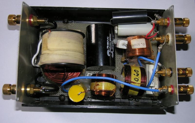

5) Collegamento in bi-wiring dalla cassa al cross-over esterno in
contenitori separati (componentistica high-end e persino costosissimi
condensatori carta-olio con armature in argento), mediante cavo (e
connettori) high-end;
dal cross-over all'amplificatore con lo stesso cavo high-end, lunghezza
circa 4 metri totali per canale.
6) Mid-woofer Scan-Speak W18-8535 e Tweeter ATD 3008 (questo con copertura
addizionale asportabile per un migliore ascolto.
Valore commerciale del tutto da nuovo, diverse migliaia di euro, ma ho gà un
altro impianto e per motivi di spazio dopo recente trasloco sono costretto a venderlo
a circa 400 euro.
E' comunque comprensibile che, condiderato il notevole peso del gruppo, posso considerare solo un eventuale ritiro.

Salve, per il momento vi accontentate di questa, perchè dopo il recente trasloco (uno dei motivi della mia tentata vendita), non riesco al momento a trovare i data-sheet originali, con le motivazioni dei tagli e della rete di compensazione posta in ingresso del cross; e per fortuna che nessuno mi ha ancora chiesto notizia dei cavi.
