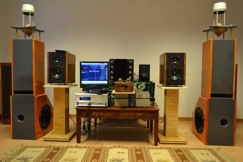

Messaggio  ideafolle il Gio 8 Mag 2014 - 18:20
mulo ,o l'inpressione che tu da fernando ai tanto da aprendere e inparare .
avra dei modi  (parere mio) di intervenire a volte in modi non molto urbani, e un po' poco ortodossi  Mad  Suicide  Arrgh!  Punishment Hehe Hehe
ma sul lato tecnico, ed come preparazione in questo campo  Hehe Hehe Hehe lo devi solo che lascia perde , puo inparare piu' di qualcosa sia a te che moltissimi altri come te. e non solo FIDATE .
PI. ESSE  Hehe Hehe Hehe AD OLTRANZA  io uso cavi di potenza  Laughing Laughing Laughing trifase + terra da 1,5 . pure qui li uso ....e ti diro  Hehe Hehe Hehe
il tutto autocostruito casse comprese..........

[url=http://www.servimg.com/image_preview.php?i=1550&u=17423981][/url
HOOOOOO!!!!!!! lo vedi che mo ai capito ......... STUDIA! che dopo te interrogo sui cavi, e e fai il
dettato  study study study
Azzarola .. zio.. quand'è che ci illustri i tuoi diffusori, sembrano veramente interessanti, mi piace soprattutto il radiatore superiore per i medio alti, è un pò la stessa idea che ho usato nei miei diffusori da scrivania , anche se lì ho usato un riflettore che integra il tweeter a tromba e come difrattore una sfera in plastica. Mi interessa come hai incrociato le vie..
Per il resto ... lassa perde.. Ciao

ciao luciano io non ti poso dire niente in merito a come sono fatte .  ma ti posso dire come si sentono con un ampli correntoso be'... Dribbling  Dribbling  Dribbling e spero di essermi spiegato  Hehe  Hehe  Laughing  Laughing  Laughing le a fatte e progiettate , come tutte quelle che vedi in foto , un amico ( che poi sta a progietta le mie i muletti in prova)  leonardo mariotti .ma non e' qui sul forum.  Laughing  Laughing  Laughing  Laughing
p.s. perche ....x il resto lassa perde?  Ironic

x le casse vedo se riesco a metterti in contatto diretto con leonardo e' un amico e non dovrebero esserci problemi ,che come gia ti o detto io di cassa non ci capisco una sega  Hehe  Hehe le ascolto e basta  Laughing  Laughing
