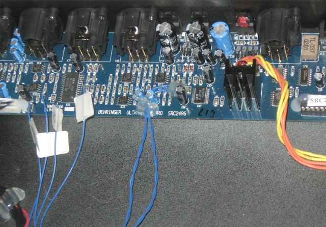

Ho sostituito tutti gli elettrolitici del ramo di alimentazione a 5V. Nella nuova scheda sono C27, C9, C18, C13, C10 (sost. con Panasonic FM da 10uF 25V) e C4 (sost. da Panasonic FC da 1000 uF 35V).
Poi ho dissaldato R47 e ho saldato sulle piazzole dei cavi sottilissimi in rame argentato. Vista l'estrema fragilità delle minuscole piazzole, ho assicurato con della colla i cavi alla pcb e poi ho incollato sopra uno dei quattro feltrini di appoggio al telaio.
Le altre modifiche sono quelle che ho descritto qualche post fa: rimosse le prese xlr delle uscite analogiche, rimossi i trasformatori dei due ingressi digitali (coassiale e xlr)...
...e schermato il fascio di cavi di alimentazione dal TA alla scheda madre.
Naturalmente ho dovuto rimuovere tutta la colla a caldo che fissava i cavi al telaio e alle prese.
Adesso non mi resta che forare il mobile per le nuove prese e aspettare i trasformatori. Smile

Nell'altra versione della PCB (come quella di Fikus) le modifiche sono rese più semplici dalla corrispondenza dei numeri dello schema. Conviene però saldare i 4 cavi per i trasformatori prima di rimontare C88:
Ho assicurato poi i sottili cavetti alla pcb con un po' di colla a caldo e rimesso a posto tutto:

Vincè, piglia trasfotmatori col core grosso se vuoi i bassi profondi, delle tre coppie che ho provato io solo quelli grossi hanno dato soddisfazioni in gamma bassa!
Bel lavoro!!! Wink Striscetta verde per te
Vuoi provare i digitec?
