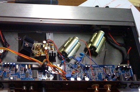

75 sull'RCA, 110 sull'XLR. La Squeeze non funziona su nessuno dei due se tolgo i trasformatori.

Marlenio ha scritto:75 sull'RCA, 110 sull'XLR. La Squeeze non funziona su nessuno dei due se tolgo i trasformatori.
Che strano... Mmm Sul mio sono ancora senza tu. Provo a mettere un carico in uscita da 6000 ohm circa e faccio delle prove con varie sorgenti. Ti farò sapere Shocked

Ti ringrazio. A me comunque a breve ne arriva un altro per ulteriori test. In ogni caso, con il bypass degli Opamp suona in maniera eccellente.

Marlenio ha scritto:Ti ringrazio. A me comunque a breve ne arriva un altro per ulteriori test. In ogni caso, con il bypass degli Opamp suona in maniera eccellente.
Spero ti arrivi la versione con i componenti montati sul lato superiore della scheda: è molto più semplice da modificare... Hoping
La gamma media IMHO con i trasformatori è fantastica in questo DAC! che delicatezza...

Messaggio  Marlenio il Lun 23 Nov 2009 - 22:35

Marlenio ha scritto:Ma anche con resistenza e condensatore suona meravigliosamente. Ieri ho dato ad un mio amico il suo modificato, e ancora mi sta ringraziando... e non è un tipo dai gusti facili, considerato che ha un impianto di livello molto elevato. Smile
Hai usato anche tu solo le uscite L+ e R+ + il gnd di scheda?
Se trovo un paio di cap da 6,8uF, faccio una prova "volante" Wink

Esatto. L+ e R+ dal DAC, più ground della scheda.

Marlenio ha scritto:Esatto. L+ e R+ dal DAC, più ground della scheda.
Domani recupero due MKT e provo. Il resto l'ho tutto in casa...

Il test fallo mantenendo collegate due sorgenti contemporaneamente sulle due coassiali.

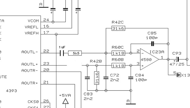

LSR ha scritto:Oggi ho finito l'uscita con i condensatori, ho interrotto le sole piste L+ e R+ dopo R43 e prelevato il segnale prima di R43. Tutto bene tranne il VU meter.
Con sorgente collegata ma senza segnale in ingresso al SRC ho tutti i led verdi accesi fissi, appena arriva il segnale dalla sorgente i led verdi rimangono accesi fissi ed i soli led arancio e rossi fanno da meter.
Risolto, VU Meter e cuffie tornate a funzionare come da stock.
Ho fatto cosi': sostituita in blocco quadri-resistenza R43A/B/C/D per avere piu' spazio, al suo posto ho messo in serie 1uF MKP e 5.5Kohm, questo sia per L- che R-.
L+ e R+ vanno ai condesatori come da modifica "del francese", il filtro passa basso per queste uscite e' a circa 50KHz.
1uF MKP blocca la DC in uscita al DAC, 5.5K mantiene l'ampiezza originale del segnale all'uscita di IC23A, insieme settano il filtro passa alto a circa 29Hz (penso sufficenti per le cuffie).
Difatti il problema che avevo prima (led verdi accesi fissi) era dovuta alla DC (2.4V) presente alle uscite sfasate (-) del DAC. 5.5K sono indispensabili per mantere corretta la visualizzazione del VU meter, altri valori di resistenza porterebbero ad un' attenuazione o troppa amplificazione del segnale dopo IC23A con conseguenza di scarso o eccessivo utilizzo dei LED del meter.

Arrivati i cap da 6,8. Domani proveò lo stadio passivo Cool

Messaggio  Vincenzo il Dom 6 Dic 2009 - 17:12
Risultati:
1) Suona divinamente Dribbling
2) Ho dovuto rimettere il trafo Sad
Ergo, sul sito di Fikus le info riguardo i trasformatori sono sbagliate... Temo che quella modifica funzioni solo entrando dopo il mutiplex.
Bedda matri come suona!!! Happy shock Per la cronaca, ho usato per i due cap più piccoli due Wima MKP, come res due Tyco a strato e in uscita due Epcos MKT

Ma quindi bypassando i trasformatori gli ingressi digitali danno anche a te problemi?

Marlenio ha scritto:Ma quindi bypassando i trasformatori gli ingressi digitali danno anche a te problemi?
Col dvd non sincronizza, col cambridge non ho provato...
Mi sa che, visto il basso costo di queste modifiche, mi comprerò il DCX2496 come cross!

OK, quindi hai avuto il mio stesso problema. Sull'ultimo SRC che ho modificato infatti la modifica con il bypass dei trasfotmatori sugli ingressi digitali non la ho neanche considerata.
Che suoni splendidamente dopo le modifiche è verissimo: va come DAC dal costo molto superiore. Smile
