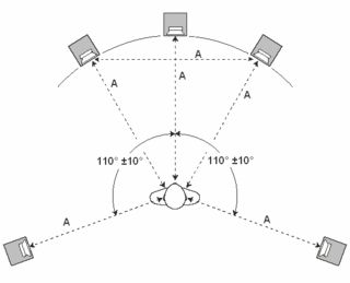

Questo disegno che ho trovato in internet è il più corretto,
altri hanno troppa fantasia.
La procedura di calibrazione Dolby impone che i 5 altoparlanti
siano assolutamente uguali ed equidistanti dal punto d'ascolto,
nel disegno questa è la misura A.
Alla stessa distanza A tra loro i due stereo (left e right)
per comporre un triangolo equilatero con l'ascoltatore.
Quindi il centrale non deve essere allineato a R e L
ma distante come R e L dal punto d'ascolto.
Gli altoparlanti dunque uguali serviti da 5 amplificatori uguali
con la stessa equalizzazione.
Sugli altoparlanti retro può starci un circuito di ritardo.
Sempre in vendita il centrale è orizzontale e simmetrico
(2 woofer di lato e un tweeter centrale)
solo per estetica e praticità, ma è un errore.
Un errore poco importante, dato che al centro ci vanno le voci
che possono quindi essere amplificate in modo lievemente differente
senza drammi, e ancora senza drammi se il centrale è allineato
e quindi più vicino.
Gli altoparlanti SL e SR poi se fossero uguali ai frontali sarebbe certo
meglio, ma sarebbero onestamente sprecati,
per ascoltare un po' di rumore o l'elicottero che arriva non occorre granché,
possono essere quindi anche di minor pregio.
Anche gli angoli così rigidi (60° 110° ecc) possono essere adattati
alla situazione in casa, in pochi hanno spazio dietro quanto davanti.

Grazie di tutte queste informazioni .... sono molto utili. Se vado a considerare le distanze da te citate non sono molto lontano dai valori ottimali anche se ho solo (per adesso) i due frontali.
Riguardo al centrale a 2 woofer......  Shocked la risposta giusta era quella che non mi sarei mai aspettato..... purtroppo, che molte volte l'estetica conta più della tecnica è un dato appurato in molti campi.....
