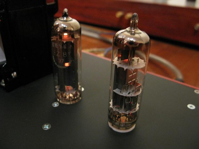

salve ragazzi, un saluto a tutto il forum dal centro italia!!!!!!!!! afro
dopo numerose peripezie e con immenso orgoglio vorrei presentarvi la mia ultima fatica un integrato con le oramai famose pcl86 in configurazione ultraclassica single end.
premetto in anticipo che data la mia bassa esperienza elettronica (è il mio primo valvolare montato al 100% Very Happy Very Happy ),sono dovuto correre alla ricerca di qualche kit in giro...
e dopo estenuanti ricerche ho preso il kit novarria(che dio lo benedica! Laughing ).
dopo avere deciso il layout dei componenti ho optato per la soluzione piu semplice ed efficace; una lastra di rame dove sono montati tutti i componenti, stando attento a distanziare il TA dalle valvole e cercando di fare un lavoro pulito sia esteticamente che sonicamente.
devo dire che la mia principale paura era il ronzio di alternata,ma per fortuna il tutto è risultato molto contenuto....
il risultato finale è un ampli di dimensioni ridottissimee dalle linee classicissime lunghezza 27cm X 23,5cm X 14 cm di altezza, con mogano massello lucidato a gommalacca e lastra di rame spazzolato.
come componentistica ho usato quella del kit di novarria, ma in futuro ho deciso di cambiare tutti i condensatori di alimentazione con altri di qualità maggiore e magari bypassandoli con dei carta e olio russi(visto che se ne parlano bene nel forum..) Laughing
ho notato però che, le valvole possono essere connesse oltre che a triodo anche che a pentodo,e anche con della retroazione ,per linearizzare la risposta di frequenza(correggetemi se sbaglio..), ma non ho trovato nessuno schema dei collegamenti, comunque ho previsto i fori per gli switch con le relative decals.
qualcuno può darmi qualche cosiglio sui collegamenti?
non ho fatto nessuna foto durante l'assemblaggio perche non avevo dietro la macchina( e la voglia Hehe ),

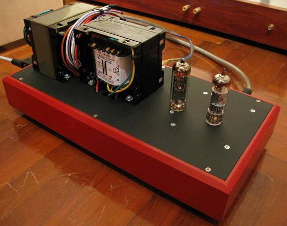

ecco l'amplificatore Finito!!
ET....VOILà!!!!!! Smile
due parole sul suono.....molto bello ma migliorabile su tutti gli aspetti,ha delle voci dettagliatissime.
ma ha anche bisogno di un bel po di rodaggio..

Quell'induttanza li vicino può esser fonte di ronzio... Se la colpa è dei filamenti, alimentali in CC, l'assorbimento totale delle valvole è di 600mA, un regolatorino e risolvi.

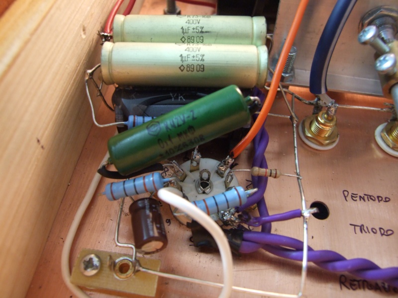

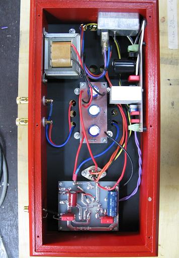

Il rumore non è dovuto a qualche loop di massa.
Sul potenziometro come mai hai unito le massa dei cavi schermati?mi sembra di capire che siano già unite sugli RCA?
La massa tragli RCA proverei a tagliarla ed andare direttamente sulla massa degli elettrolitici, poi la massa del cavo schermato su un solo pin del potenziometro senza unirla all'altro.
credevo non facesse differenza e visto che è gia unita sugli rca,sbaglio?
come mai questa scelta? forse per scaricare meglio la massa??

Unendo le masse sugli RCA e sul potenziometro si forma una bella spira e mi è capitato che si generassero dei bei loop con ovvio rumore.
Le masse dovrebbero essere a stella oppure a bus un unico filo su cui si collegano i componenti ma non troppo lungo, tra il punto iniziale e quello finale se lungo si forma una resistenza quindi una leggere differenza di potenziale che priduce effetti indesiderati.

-aggiunti petp sovietici da 1uf 400v su ogni elettrolitico
-cambiato condensatori marca cinese con degli epcos 100uf ed aggiunto altri 100uf, adesso l'alimentazione ha circa 300uf (forse troppi?)
-cambiato condensatore sul segnale del valore di 0,1uf con un carta e olio sovietico

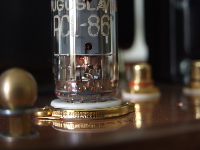

Visto che i componenti sono di buon livello io cambierei le jugoslavia (le ho ascoltate molto anch'io) con delle telefunken o similia, con 30 euro dovresti trovare la coppia.. (su ebay)

per le valvole , ho comprato delle philips miniwatt alla fiera dell'elettronica e quando mi deciderò a sostituirle spero di fare una bella recensione! Ok

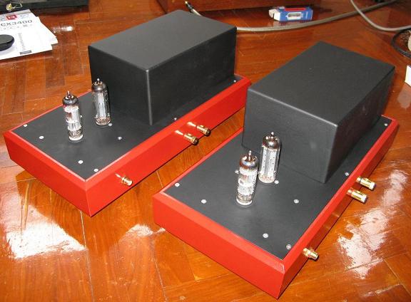

se hai eseguito passo passo lo schema dell'insulto di TNT mi sapresti dire da quanto è l'induttanza che hai montato al posto della resistenza R9?
mi piacerebbe costruirlo come 2 monoblocchi.
un tocco esotico per un ampli microbico.
lo so, i costi quasi raddoppiano(2 induttanze e 4 trafo e 8 diodi e etc etc).

Penso che abbia seguito lo schema di novarria (ipotizzo, vedendo la foto dell'interno).. ma in tutte e due i casi l'induttanza non cambia..va benissimo una da 10H 100mA la trovi sui 20 euro.
Non è una cattiva idea.. l'insulto suona alla grande, e si merita anche di essere un dual mono! Oki

l'idea mi è venuta prendendo spunto da DIYaudio forum.
in mezzo ad un turbinio di valvole di tutti i tipi spuntava 'sto insulto che ha avuto lodi da moltissimi.
sia per il design monoblock che per il progetto stesso.

@robertor ha scritto:se hai eseguito passo passo lo schema dell'insulto di TNT mi sapresti dire da quanto è l'induttanza che hai montato al posto della resistenza R9?
allora mettici anche 2 raddrizzatrici!!! Laughing
guarda che roba ha fatto questo
purtroppo non riesco a trovare il link di pagina web, non appena lo trovo lo posto
si, ho seguito alla lettera lo schema novarria
perche alla mia prima costruzione non ho voluto commettere errori.. Smile
prendi i trasformatori e le induttanze da novarria e vai sul sicuro

Questa era la mia ultima versione, realizzata insieme al grande Derek:
Io ho usato MKP Ducati e resistenze al carbone. Come dec cap c'era un Jensen pio

infatti la mia idea era quella di creare l'alimentazione a tubi data la sua superiorità in termini sonici ma mi serve uno schema e usare le AB al carbone che mi sono già procurato.
i ferri da novarria?
potrei sempre se non mi fanno il c@@o spellato come quello dei babbuini per la spedizione.

vai da novarria e prendi tutto con un'unica spedizione..alimentazione induttanze e trafi d'uscita..
Da Vincenzo il Dom Nov 29, 2009 9:56 pm
sei una diavolo tentatore! arrrrggh! Mad non ho spazio per i polipropilene!!! Smile
sbav sbav Dribbling
p.s. complimenti conunque è molto bello!

smonta tutto e falli monoblock.
aspetto sempre il link per l'alimentazione a tubi.
questo è mitico, imho, ed è basato proprio sull'insulto..
