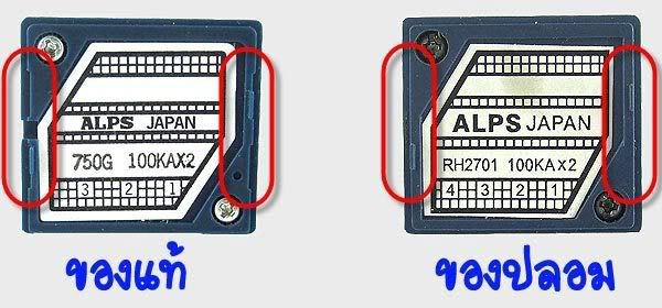

@edobike ha scritto:a proposito di potenziometri....
venduto come RK27.....
riporta la scritta RH2702
Lo conosco. E' un falso Alps. Non e' male, c'e' infatti chi lo vende specificando che non e' quello che sembra. Ma l'RK27 originale va molto meglio.

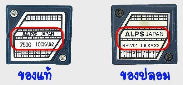

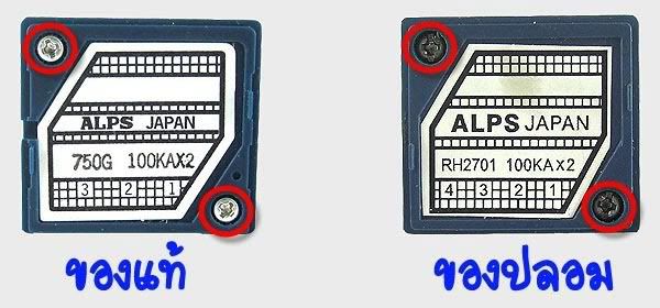

Se puo' interessare, questo e' un modo per distinguere i veri (a sinistra) dai falsi (a destra). Ci sono anche comunque altri dettagli che non sfuggono all'occhio esperto (cito ad esempio il colore, il peso differente e il quarto piedino). Impossibile confondere il falso con l'autentico.

No, anche questa e' un'imitazione. Gli alps non hanno resistenze di alcun tipo all'interno...
Un Alps Blu RK27 costa dai 20 ai 25 euro... Diffidate da quelli che lo vendono a meno.
