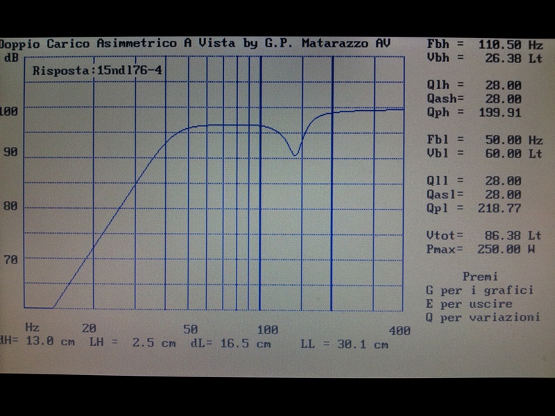

allora avvio il programma di Matarazzo ed ecco il risultato:
sembra che si inizia a ragionare Smile
volume primario 26.38 litri frequenza accordo 110.5hz.
il condotto reflex è ricavato dallo spessore del legno mdf, il diametro è quello suggerito....
volume secondario 60 litri frequenza di accordo 50hz.
il condotto reflex sarà un semplice tubo e il diametro è quello suggerito...
frequenza di accordo totale circa 40hz   Hehe
ho simulato senza fonoassorbente e con potenza applicata di 250watt
l'escursione è diminuita vistosamente   Cool
la sensibilità è molto simile (perde un pò di punch a 100/200hz ma io lo devo usare come sub fino a 80hz)
secondo voi per un utilizzo prettamente sub senza superare gli 80hz (passa basso a 24db/ott attivo)
potrebbe funzionare oppure è meglio che lo vendo??

Re: b&c 15NDL76-4 come lo s-carichiamo?
Messaggio  Switters il Mar 11 Feb 2014 - 21:27
Dico la mia da ignorante. Secondo me vale la pena provare, a meno che non ci rimetti troppo rinunciando a venderlo Very Happy
Un possibile problema (ma non saprei valutare se sia trascurabile o meno) è dato dal buco intorno ai 120-130 Hz, data la frequenza di taglio la risposta dovrebbe essere lineare fino al suo doppio, nel tuo caso, con un taglio a 80 Hz, fino a 160 Hz.
Con una risposta come quella simulata il taglio intorno ai 150 Hz rischia di essere di 34 dB e non 24 Very Happy
Però non é detto che sia un problema.
Pensi di tagliarlo anche sotto i 30 Hz?
Messaggio  zedda il Mar 11 Feb 2014 - 21:53
grazie per la risposta switters  Very Happy
l'avrei venduto sicuramente a meno...
quindi mi farebbe molto piacere sfruttarlo...
quel buco è dato dall'accordo primario purtroppo...
non ho mai capito come si fa a evitare di farlo uscire...
con il fonoassorbente si toglie pochissimo ma diminuisce l'efficienza complessiva...
recentemente ho fatto un sub in dcaav ad un mio amico e anche a lui nella simulazione c'era quel buco...
ma all'atto pratico non sapevo riconoscerlo mandando un test da 20hz a 20000hz...
anche se lui il passa basso l'aveva a 12db e il buco a 120hz...
non penso di metterci il passa alto perchè tanto non fa parte di un impianto da ascolto o da cinema,
ma di un impiantino professionale dove passerà solo musica da aperitivi o un po di techno quindi niente di distruttivo Smile
boh comunque a parte tutto il dcaav dovrebbe controllare meglio l'escursione e quindi in teoria meccanicamente dovrebbe reggere di piu... ma comunque se me ne faccio un paio il problema non si pone perche la sensibilità sarà molta...
che dire... anche a me quel buco non convince...
ma anche al mio amico non sembra nuocere in nessun modo...
e lui lo incrocia con coassiali professionali da 20cm e fs di 87hz....
quindi non proprio altoparlanti con molto punch che rafforzano quel buco del sub...
grazie  Wink
Messaggio  zedda il Gio 13 Feb 2014 - 22:31
ok sono arrivato alla forma definitiva Smile la piu compatta e penso piu efficiente...
mettendo 4 reflex angolari riesco anche a ridurre il volume della camera piccola e a sistemare il reflex interno di fronte al magnete permettendo un maggiore scambio termico
poi la cassa di volume più piccolo permette di avere un miglior controllo sull'escursione a vantaggio di una maggiore tenuta meccanica.

comunque tornando ai midwoofer:
quello che non mi convince è l'escursione applicando la potenza elettrica massima...
per questo vedevo ammiccante il dcaav... che dovrebbe gestire meglio l'escursione...
però a scapito del punch e della sensibilità un pochettino inferiore...
il bello del dcaav è che posso mettere il foro interno in asse con il magnete e quindi sto sicuro che non si frigge la bobina...
purtroppo non ho capito che cos'è il reflex sovrasmorzato e come si ovvia al suo problema con un processore digitale...
il massimo che mi posso permettere è un dbx234xs :)abbastanza analogico  Laughing
so di per certo che andando completamente in attivo risolvo il problema della presenza delle bobine in serie che aumentano notevolmente il litraggio per far scendere l'altoparlante...
comunque la discesa estrema non mi interessa... e nemmeno che sale molto in frequenza...
quindi devo capire se questa volta il reflex può funzionare o no...
la risposta veloce ai transienti però uffa mi piacerebbe....
magari con il dcaav si risolve anche questo... boh...
che ne dici???

Premetto che il doppio carico asimmetrico (se con dcaav intendevi dire) ha una banda strettissima (passabanda) e ritengo che il 15ndl76 non sia il suo carico prediletto.
il carico asimmetrico lo puoi sfruttare su altoparlanti che abbiano un qts maggiore di quello del 15ndl76 (presenza cassa chiusa).
Diciamo che vuoi utilizzare questo altoparlante obbligatoriamente in tutte le configurazionin possibili meno quella che si addice di più  Shocked
Per quanto riguarda la tua domanda sul reflex sovrasmorzato, dovresti conoscere o aver studiato i parametri Qms Qts e Qes....questi parametri identificano lo smorzamento della membrana nelle vicinanze della frequenza di risonanza dell'altoparlante.
Ovvero quando l'altoparlante viene eccitato nei pressi di fs l'altoparlante continuerà ad oscillare affinchè le sospensioni e la forza controelettromotrice del magnete non lo freneranno del tutto ...SMORZATO!!!
Un'ottima risposta ai transienti, ovvero che l'oscillazione non si prolunghi nel tempo ma nemmeno che si fermi immediatamente si ottiene quando il sistema dimostra un qt totale di 0.707.
il QTS (media tra qms e qes) del 15ndl76 si aggira attorno ai 0.2 che fà capire il sovrasmorzamento dell altoparlante stesso!!!
per portare il Qts (Qt) a valori opportuni 0.5-0.707-1 bisognerebbe costruire una cassa posteriore che mi alzi il valore del qt.
Per far ciò bisognerà restringere il volume partendo dal valore VAS 180 fino ad ottenere il qt opportuno.
Perfetto uno dice, basterà fare una cassa di 20-30 lt posteriore e il gioco è fatto!!!!
Si... e la Fs si và a far benedire!!!....da 37 hz ce la troviamo decine e decine di hertz superiori....
Ecco il trucco dell' equalizzazione epr sopeprire a questo a questo problema....cassa grande e fs scostata di poco...il problema sovrasmorzamento viene eliminato a piacimento con un equalizzatore che mi enfatizza di 3-4-5-6 db la parte bassa dove l 'effetto sospensioni e forza controelettromotrice mi determinava un decadimento precoce....

alla fine mi hai convinto e ho optato per un semplice reflex  Very Happy
ho simulato l'altoparlante con 3 simulatori e ho scelto come accordo 40hz in 60 litri
l'escursione è pochissima
lo smorzamento è altissimo
pero impostando il crossover passabasso a 50hz a 24db si riesce a enfatizzare molto la gamma bassa!
quindi si!
è un midbass accordato in basso che puo essere facilmente equalizzato  Smile

cerca su google bullock and white's.
il software è gratis e gira su dos... tra tutti quelli forniti nel file compresso devi usare tlbm
lo so che il b&c mio non è un campione pero forse funziona meglio in tapped horn che in reflex... non credi???
comunque figurati non devi ringraziarmi... anzi Smile
