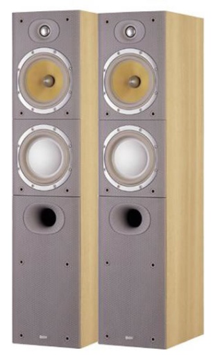

Come da titolo vorrei capire quali migliorie posso fare per migliorare l'acustica del mio salotto. Tutto considerando che non è una stanza dedicata, per cui non possiamo allontanarci troppo dalla funzione primaria. Ho comunque molta libertà di azione, posso spostare quasi tutto nella stanza e fuori dalla stanza.
In particolare mi piacerebbe capire quali sono le regole inderogabili che devo seguire alla lettera per avere un buon ascolto e quali posso consapevolmente ignorare per trovare un compromesso tra la funzione di sala audio/video e la funzione di salotto.
Avevo dei problemi ambientali, limitanti nella visione delle scene d'azione nei film: molti oggetti entravano in eccessiva vibrazione.
Prima di prendere dei provvedimenti ho scaricato il materiale pubblicato su questo sito (link) e ho eseguito un test delle frequenze con un cd test per capire quali frequenze mi costringevano ad abbassare il volume ogni volta che capitava una scena d'azione
La prova è stata condotta a 60dB (amplificatore impostato su scala volume assoluta) da 20Hz fino a 4000Hz, dopodiché ho calato il volume a 35dB perché i 4000 Hz suoni erano insopportabili. L'ultimo spettro di frequenza che sono riuscito a percepire è 16000Hz. Non ho sentito niente allo step successivo (a 20000Hz).
I problemi erano tutti legati alle basse frequenze:
-a 31 Hz vibrava parecchio la vetrata della porta-finestra che da sull'esterno;
-a 40Hz vibrava parecchio la struttura in legno della porta a vetri interna; della porta finestra che si affaccia sull'esterno vibra entrava in vibrazione la struttura in legno (e conseguentemente la vetrata)
-a 50Hz vibrava il solo vetro della porta-finestra esterna
-a 63Hz vibrava molto la vetrata della porta interna, poco quella esterna, leggermente il pianoforte
-a 125Hz suonava in maniera quasi impercettibile la vetrata esterna
Ho risolto le vibrazioni delle vetrate fissando meglio (dall'interno e dall'esterno) i vetri ai telai con il silicone trasparente.
Ho risolto le vibrazioni della struttura lignea fissando delle strisce paraspifferi adesive in neoprene tra intelaiatura della porta finestra e anta
Ho messo due binari per le tende: per adesso c'è solo la tenda leggera, chiara, presto aggiungero' una mantovana e una seconda tenda di tessuto molto pesante (il tempo di cucirla...con calma, la sera dopo cena)
Ho finalmente acquistato un tappeto (fu il primo consiglio che mi fu dato per migliorare l'acustica di un ambiente con pavimento in mattonelle):
Ho spostato i quadri con vetri di grandi dimensioni in altre stanze
Ho comprato un armadio di legno di 310x270cm che ho accostato al muro che separa il salotto dal vano scale condominiale. Già prima l'isolamento acustico dal vano scale era buono, adesso è ottimo.
Mi avevano suggerito di posizionare i diffusori da pavimento ad un metro circa dalla parete posteriore e dalle pareti laterali, così ho deciso di cambiare disposizione dell'arredo: tv e diffusori frontali adesso sono al centro della stanza ben lontani da tutte le pareti
Ho fatto passare i cavi (rete, tv, surround) in una canalina sotto il tappeto
Ho comperato un mobiletto per le elettroniche (il tipico mobiletto con anta a vetro per impianti hifi).
Per ora la tv è appoggiata sul diffusore centrale, presto costruirò una apposita struttura ad U rovesciata che dissoci la tv dal diffusore.
Ho letto che una TV da 42'' richiede una distanza di visione relativamente ridotta per godere pienamente del full hd: 1,8m. Se avessi mantenuto i diffusori frontali in linea con il diffusore centrale e con il televisore, sarebbero stati troppo vicini al punto di ascolto. La questione era secondo me di poco rilievo per l'HT, ma rilevante nell'ascolto di musica in 2ch. Così ho allontanato solo i frontali, rispettando al contempo la distanza ottimale di visione e la distanza ottimale di ascolto in stereo. Penso di dover fare ancora qualche miglioria in merito (inclinazione ecc.)
Questa la disposizione finale del salotto: se ho commesso qualche errore correggetemi!!! Ad esempio temo che il mobile delle elettroniche sia troppo vicino al diffusore destro...
Aggiungo che nella parete alla destra della porta di ingresso, l'unica che non si vede dalle foto, c'è un pianoforte. Devo toglierlo?
Quel tavolino in cristallo su capitello in pietra, utilissimo in quella posizione, devo proprio spostarlo?
Ringrazio anticipatamente.

Re: Compromessi e leggi inderogabili per migliorare l'acustica del salotto per ascolto HT e 2ch
Così ad occhio l'unica cosa che mi sento di segnalare è che il punto di ascolto è troppo vicino ai diffusori.
Spostare tutto mi sembra improponibile quindi l'unica alternativa è non utilizzare le torri e preferire diffusori più contenuti su piedistalli.
In questo modo hai più aria nella stanza e migliori la spazialità.
In pratica più piccolo è il punto di fuoco meno grande l'ambiente.
Generalmente le torri sono la soluzione ideale ma se hai un'ambiente piccolo fai peggio, le onde rifrangono subito, è il principio della piscina.
Bene invece cuscini, tappeti e tendaggi.
Sul tavolo in cristallo non mi preoccuperei a patto di non ascoltare a 200 watt.
Edit: A guardare meglio le foto sembra tu abbia spazio dietro.
Sposta indietro i diffusori, fai una prova e dicci come va.
wrldmaster ha scritto:Ecco le misure.
La stanza è 5,00m x 4,00m (e il divano è sul lato corto).
La TV è a 190-200 cm dal punto di visione.
I diffusori frontali in foto formano un triangolo isoscele col punto di ascolto di lati 280-280-230 cm. Li sposto ancora più indietro?
Le misure della stanza sono ottime, lo spazio ce l'hai, devi solo trovare la miglior collocazione.
Si, a mio avviso devi spostarle indietro e trovare un compromesso con la tv che invece ovviamente non potrà stare troppo lontano.
Puoi anche spostarle e riposizionarle a fine ascolto. Molti di noi fanno così, le portano avanti o indietro utilizzano dei feltrini (che non sarebbero l'ideale ma si fa quel che si può).
I diffusori non andrebbero messi ai lati della televisione e delle elettroniche, per intenderci dovresti spostare i diffusori come da disegno:
In aggiunta dovresti orientare i diffusori in modo che formino un triangolo (equilatero o isoscele dovrai deciderlo tu), come da disegno:
Queste sono le classiche "regolette teoriche", poi dovrai essere tu con gli ascolti a decidere quale sia la posizione migliore.
Nello schema che mi proponi la tv è dietro i diffusori.
Partendo dal tuo disegno stimo una distanza di 270-300 cm tra tv e punto di visione. Per quella distanza e per una visione full HD secondo gli standard suggeriti da THX sarebbe necessaria una TV da 60":
2,88metri / 0,048 = 60"
3,12 metri / 0,048 = 65"
(fonte 1 e fonte 2)
Quando lo scorso anno ho comprato la TV l'impianto audio/video era questo
e non avevo considerato le questioni in gioco adesso.
Quindi è fondamentale nominare il televisore che ho acquistato, che blocca alcune distanze: è una TV full hd 3D LED da 42'' (mod. TX-L42ET5)
Se la mettessi dietro ai diffusori non noterei più la differenza tra hd ready e full hd.
Adesso è messa così:
Rispetto alla tua motivazione è uguale metterla dietro o davanti ai diffusori?
(fonte 1 e fonte 2)
wrldmaster- Affezionato
- Data d'iscrizione : 05.06.13
Numero di messaggi : 113
Provincia : Lucca
Impianto : SORGENTI ANALOGICHE: giradischi Thorens TD160, giradischi Pioneer PL-600X | SORGENTI DIGITALI: lettore CD Marantz 80CD43, bluray Panasonic DMP-BD75, HTPC (cpu Intel i5-2400, mb Asrock, ddr3 2x4GB, psu Corsair CX430, cabinet alluminio OrigenAE x10, a/v hdmi da gpu GTX 970, audio 2ch 24/192 coassiale da Xonar Essence STX, software Windows 10, Tidal, foobar+wasapi, kodi+wasapi) e NAS Synology DS212j | DAC ESTERNO: Arcam rDAC | AMPLIFICATORI: sinto 7.1 Denon AVR-4310 e pre stereo NAD 1240, biamplificazione e biwiring con due finali NAD 2200pe di due torri B&W DM-604 S3| ALTRI DIFFUSORI: B&W serie 600 S3: centrale LCR60, surround DM-603, surround back DM-601, sub ASW650 | CAVI: coassiale mogami w2964, segnale QED performance audio 2, potenza Van Den Hul cs-122 | DAC E AMPLI CUFFIE: Xonar Essence STX | TV: Panasonic TX-L42ET5| PROIETTORE: Epson tw-5600 + telo sopar new spring
Il mio disegno è stato fatto con paint in 5 minuti senza tener conto di nessuna misura, è solo indicativo per farti capire come di solito viene consigliato il posizionamento dei diffusori.
La regola base per il posizionamento è sempre quella di "lasciar aria" intorno ai diffusori, quindi se gli metti di fianco un mobile li "soffochi".
Se poi li metti dietro alla TV li soffochi ancora di più e praticamente li nascondi mettendo loro degli ostacoli di fronte; il suono dovrebbe uscire dal diffusore e raggiungerti direttamente.
Perciò credo che tu debba scegliere se vedere bene la TV o sentire bene la musica (personalmente ho scelto la seconda opzione) oppure cercare di trovare un compromesso.

Aggiungo qualche altra riga sull'impianto.
Ho cominciato a comprare i primi pezzi a inizio 2013, quasi tutto materiale usato informandomi sui forum e seguendo i consigli che mi sono stati dati in questa discussione,: Aggiornare un pezzo per volta il proprio home theater cercando nel mondo dell'usato
FINALITA'
1) vedere varie volte a settimana film da blu-ray o dvd (di tutto: dai cortometraggi muti di Georges Méliès ai film di animazione grafica)
2) fare un paio di ascolti "seri" a settimana di musica stereo; generi: principalmente jazz, poi in egual misura musica classica, rock e italiana (gaber, guccini, battisti, pooh, nomadi, ligabue); raramente il resto, ma ascolto ogni cosa.
3) mettere la musica di sottofondo quando faccio altre cose (lettura, pulizie, ecc.)
CONFIGURAZIONE PER USO HOME THEATER
sorgente: HTPC
connessione: HDMI
amplificatore A/V: Denon AVR-2310
uscita pre-out frontale destra del Denon collegata mediante cavi segnale QED Audio Graphite ad un primo finale NAD 2200PE
uscita pre-out frontale sinistra del Denon collegata mediante cavi segnale QED Audio Graphite ad un primo finale NAD 2200PE
i finali sono collegati ai frontali destro e sinistro B&W DM-603 S3 in monowiring con cavo potenza Van Den Hul CS-122
gli altri diffusori (centrale LCR 60 S3 e coppia surround B&W DM-601 S3) sono collegati direttamente all'amplificatore A/V
subwoofer attivo B&W ASW 650 (stessa serie)
TV 42'' full hd LED 3D Panasonic TX-L42ET5
CONFIGURAZIONE PER USO 2CH
sorgente: HTPC
DAC: Arcam rDac collegato tramite cavo QED Performance Graphite USB all'HTPC
cavo segnale: QED Performance Audio 2
preamplificatore stereo: NAD 1240 o NAD 1155
uscita pre-out frontale destra del pre NAD collegata mediante cavi segnale QED Performance Graphite Audio ad un primo finale NAD 2200PE
uscita pre-out frontale sinistra del pre NAD collegata mediante cavi segnale QED Performance Graphite Audio ad un primo finale NAD 2200PE

si hanno il condotto reflex anteriore e posteriore:magnaco ha scritto:I diffusori hanno il bass-reflex posteriore?
taluni suggerivano a chi avesse avuto il divano accostato al muro con questi diffusori di tappare con le spugne almeno un condotto reflex posteriore, cosa ne pensi?
Ho portato i diffusori a 85 cm dall'armadio che si vede in una foto del primo post dietro la tv (l'armadio di legno è largo 320cm e alto 280 cm) e che si trova sulla parete di 400cm opposta al divano.magnaco ha scritto:Secondo me vanno bene riportare tv e diffusori a 50 cm dal muro e allontanare il più possibile i diffusori dal tv.
I diffusori adesso distano 70 cm dalle pareti laterali. Significa una distanza tra loro di 260cm (centro cassa-centro cassa); non posso distanziare oltre la tv dai diffusori frontali, solo cambiarne l'allineamento.
La distanza dei frontali dall'ascoltatore (tela diffusore-orecchio) in ascolto 2ch è di 280cm, in uso home theater è di 240-250cm
Ottima la dinamica per quanto ne posso capire.magnaco ha scritto:Dopo tutti questi spostamenti che hai fatto è cambiato qualcosa? Hai ascoltato musica?
Si qualcosa è cambiato, si forma bene il diffusore fantasma centrale (è virtualmente centrale e dietro il televisore) ma manca ancora qualcosa: tutti i suoni arrivano sempre dalla stessa distanza; forse è solo colpa delle registrazioni dei dischi che uso (ho provato la buona novella di de andre', la mia generazione ha perso di gaber, gustav holst - the planets, e alone di bill evans). Mi consigliate qualche disco rivelatore?
Ho numerosi dischi dei grandi jazzisti, album dei grandi italiani del passato, e una buona collezione di rock, solo nomi famosi comunque).
:)pensavo che un pianoforte entrasse in risonanza per principio, a cose normali basta sfiorarlo perché al suo interno i suoni rimbobino! però durante l'ascolto non si sente nulla di particolare..non so però se è perché lui preferisce unirsi al concerto piuttosto che far l'asociale con un suono a parte!!Switters ha scritto:Se non entra in risonanza io lo lascerei lì, anzi, magari aiuta a evitare qualche riflessione. Comunque, se io avessi un pianoforte e lo sapessi suonare, la musica la suonerei invece che ascoltarla...
Domanda difficile 1) la pensate tutti allo stesso modo riguardo al pianoforte?
Abito in condominio, attico, il salotto è ben insonorizzato rispetto alle scale e all'esterno, ma se esagerassi coi bassi diventerebbero fastidiosi per l'inquilino dell'appartamento sottostante. Ergo devo limitarmi leggermente nell'uso del subwoofer.Switters ha scritto:Dipende dalle frequenze, quelle basse si propagano a 360 gradi mentre le alte sono più direttive.
Mi fu consigliato di appoggiarlo su semisfere rigide e me le sono autocostruite; il sub adesso è tra frontale destro e tv, per cui di fronte al sub è steso il tappeto, è utile?
Domanda difficile 2) se lo lascio dov'è, di fronte all'ascoltatore, la pressione sonora del subwoofer sull'ascoltatore si può comunque considerare più diretta e quindi posso avere gli stessi effetti che avrei mettendolo dietro al divano ma con un volume più basso?
Domanda difficile 3) Inoltre: lasciando il sub tra diffusore destro e tv danneggio il suono in uso 2ch ?
GRAZIE!!
