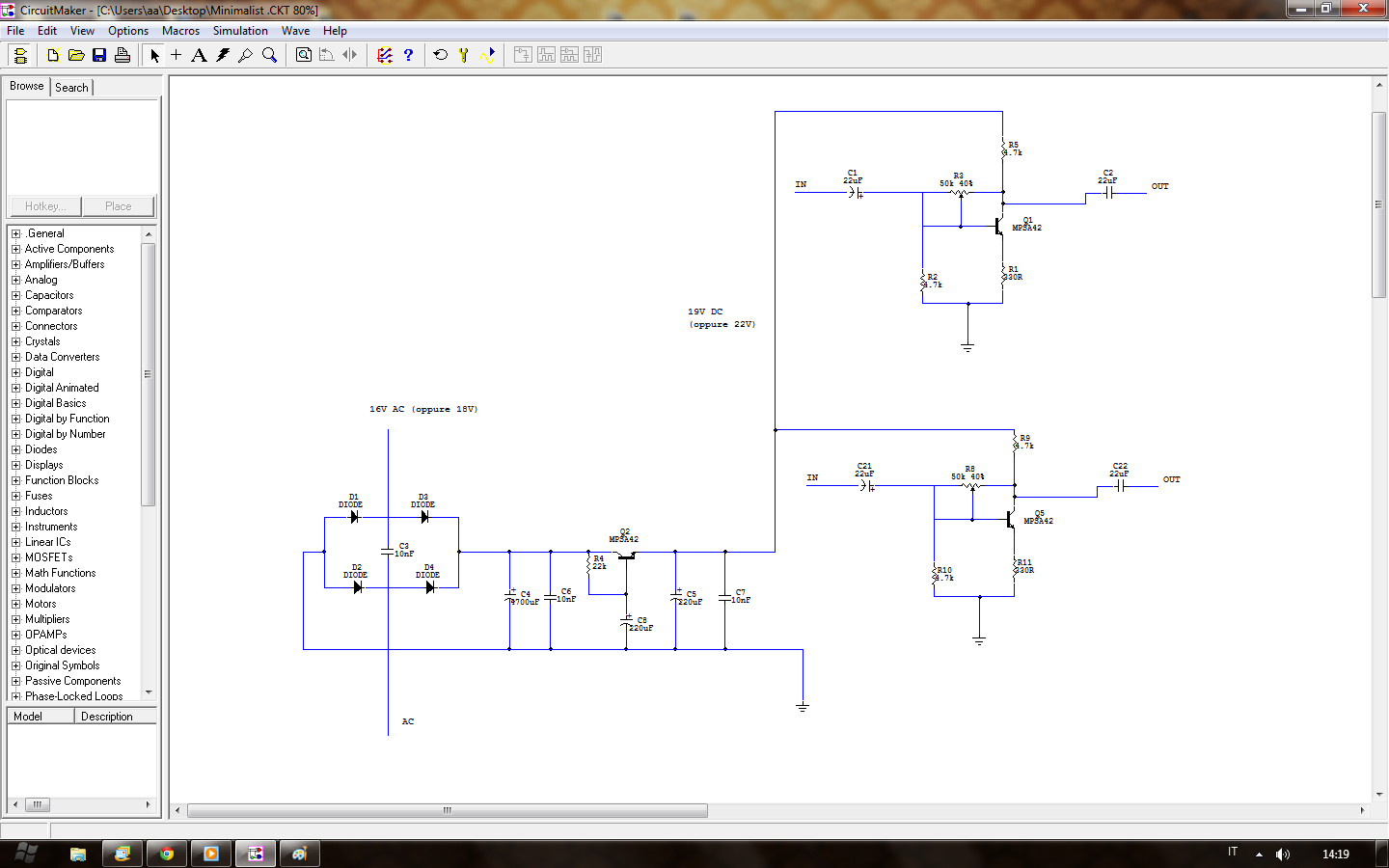

a livello sonoro non ricordo di aver sentito differenze e ormai problemi di psicoacustica non me ne faccio più, è tutto perfettamente come piace a me  So in love
@Ghiglie: io con la scheda non ho avuto problemi ma si sa, l'alimentazione gioca un ruolo importante.. io sia sulla scheda che sul pre ho creato moltiplicatori di tensione studiati ad hoc, probabilmente la migliore alimentazione possibile, quello che ne esce è talmente pulito che non ho avuto nemmeno bisogno di utilizzare un filtro shaffner, prima col minimalist v1 con alimentazione lineare e regolatore di tensione, avevo fastidi quando scattavano i relais in casa.. con i moltiplicatori di tensione niente, silenzio assoluto.. il tuo problema potrebbe anche esser stato un'alimentazione poco pulita, che nelle sorgenti gioca un ruolo molto importante  Ok
Si può avere uno schema o una indicazione di dove reperirlo (per il moltiplicatore di tensione)?

Messaggio  MrTheCarbon il Dom 9 Feb 2014 - 14:53
http://www.tforumhifi.com/t27526p600-moduli-abletec-icepower-clone?highlight=abletec
a fine pagina lo schema del moltiplicatore di tensione per la scheda di conversione  Ok
per il pre minimalist sicuramente la V3, la v1 era una versione precedente di fattura più semplice (richiedeva alimentazione a 12V) ma aveva un guadagno troppo alto..
qui lo schema  Wink
