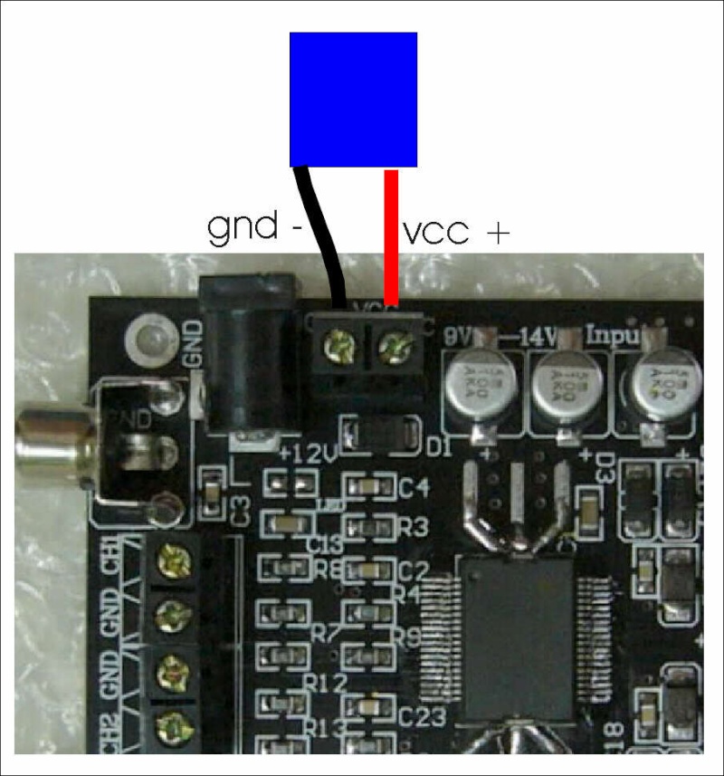

Due righe su questa schedina clone della Sure (sembra leggermente modificata rispetto all'originale). La sto ascoltando da diversi giorni ed è migliorata molto col procedere del rodaggio. L'ho acquista per sbaglio pensando di essermi accaparrato una Sure.
Quando è arrivata l'ho collegata, scettico, all'impianto: sin dall'inizio l'ascolto è risultato interessante. Ciò che si è palesato dopo qualche giorno di utilizzo è che, nonostante il dettaglio tipico del 2024, non mostrava la secchezza che contraddistingue alcune implementazioni del "mitico" chip Tripath. Col procedere del rodaggio, il contenuto armonico sui medi è migliorato, tanto da rivelarsi buono in valore assoluto, (impressionante considerando che costa 11 euro compresa la spedizione!) confrontata attentamente sia col t amp che con lo Scythe sda 100 la simil-sure colpisce per dettaglio e calore delle voci, mentre i due riferimenti mostrano una maggiore leggerezza nella loro riproduzione (anche se l'sda1000 si avvicina di più), buona anche la profondita della scena. Belle le chitarre acustiche, coinvolgenti, calde e metalliche al punto giusto. Sul fronte basse frequenze è migliorata molto in profondità (scende molto in frequenza) e articolazione, la dinamica si avvicina a quella dello scythe (tenendo presente che erogano entrambi pochi watt). Sugli alti fa bene il suo lavoro similarmente al t amp, e leggermente meno brillante (in senso timbrico) dello Scythe. Ciò che me la fa preferire, in molti casi, è proprio il calore e la rotondità che esprime, la bellezza della gamma media, la maggiore ricchezza di contento armonico e la mancanza di fatica d'ascolto (che provavo, invece, col t amp) , quella cosa che ti fa godere dei tuoi dischi per ore senza pensare a ciò che li fa suonare.
Mi raccomando il rodaggio, che all'inizio non mostra quello che è. Credo sia (come tutti i tripath d'altronde) molto sensibile nell'interfacciamento coi diffusori, nel mio caso si è "trovata" molto bene con le mie esb sospensione pnumatica con woofer da 25, rendendo più efficaci i medi rispetto agli altri ampli (ìncrociare un woofer da 25 con un tweeter a cupola non credo sia cosa facile!).
Interessanti anche alcune considerazioni di utenti di DIYAudio che, confrontandola con la Sure liscia, ne hanno messo in evidenza la superiorità e la bontà sonora.
http://www.diyaudio.com/forums/showthread.php?threadid=147820
Che dire...O mi ritrovo le orecchie foderate di prosciutto o, davvero, questo pezzetto di plastica e componenti di poco pregio (a parte il chip) fa un piccolo miracolo...Ne sono soddisfatto, forse anche perchè sembra impossibile pensare di ascoltare musica in maniera così soddisfaciente con pochi spiccioli, (infatti ne ho comprata un'altra di riserva).

Messaggio  Artinside il Lun 7 Set 2009 - 15:15
Qualche immagine dell'oggetto in questione:

Messaggio  Artinside il Lun 7 Set 2009 - 22:48
Potrebbe essere che questi "clonatori" abbiano riprodotto pari pari la Sure, effettuato delle piccole modifiche al progetto (con quel che costa la manodopera in Cina!), e immesso nel canale di vendita un prodotto simile ma meglio suonante della Sure non modificata? Forse è un'ipotesi un pò macchinosa ma chissà... Shocked

Messaggio  Artinside il Mer 23 Set 2009 - 19:02
@ANDR3A101 ha scritto:scusate ma se suono liscia meglio della originale liscia
perche da modificata non potrebbe andare meglio della modificata originale?
mettete che la differenza sia nella finitura o in qualche piccola pista?
Cool
In effetti ieri ho fatto togliere da un mio amico i condensatori d'ingresso C3 e C24 e messo un condensatore adeguato in parallelo all'alimentazione ed è ulteriormente migliorata, la leggera carenza sugli alti è sparita (maggiore estensione ma senza l'affaticamento all'ascolto che provavo, dopo un pò, col t amp) e la resa sui bassi è superiore Smile
ne ho ordinata una anche io. Potresti spiegare meglio, come faresti ad un bimbo di 10 anni, che modifiche hai effettuato nello specifico?
Potrebbe essere utile anche ad altri forumisti.
Non ho molta familiarità con gli upgrade (gli unici che ho fatto hanno riguardato il Lepai).
Maurizio
Allora, precisando che non sono ne un tecnico ne un esperto, dopo adeguato rodaggio, ho fatto togliere da un mio amico, con aria calda e pinzetta, i due condensatori SMD C3 e C24, determinando una maggiore estensione sugli alti, e ho inserito un condensatore Elna RA3 da 4700microFarad 25V (ma basta e avanza da 3300, anzi forse è meglio perchè quello che ho messo io mandava in tilt uno dei miei alim. switching e ho dovuto usarne un altro) in parallelo all'alimentazione come da disegno qui sotto:
i reofori li ho tagliati un pò e semplicemente avvitati: Mi sembra che la scheda sia un pò più dinamica e con uma migliore estensione in basso Smile
Grazie infinite per i suggerimenti.

@maurizio3929 ha scritto:
Maurizio
Smile Smile
De nada, in realtà è stato madqwerty a spiegarmi come collegarlo in questa discussione:
http://t-class.niceboard.org/alimentazione-f6/aggiungere-in-parallelo-allalimentatore-un-condensatore-ele-t4312.htm?highlight=condensatore
a presto Smile Smile Smile
Maurizio
Smile Smile
arigrazie...ottimo, mi sono divorato il link che hai postato. La modifica del condensatore credo sia alla mia portata (trattandosi di una semplice avvitatura), ma per la rimozione dei due condensatorini la vedo un po' più complicata... Mmm Mmm Mmm
striscetta verde d'obbligo.
P.S. alla fine per quale elettrolitico hai optato?
