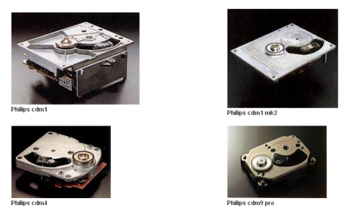

Messaggio Da Flightangel Ven 4 Set 2009 - 17:55
Per Vostra comodita, ecco appresso raffigurate le CDM 1 1 MKII CDM 4 CDM9pro
[img]Info su meccanica Cdm_9_10[/img]

Messaggio Da vicarious Ven 4 Set 2009 - 18:04
Vedendo le immagini assomiglia di più alla cdm1 mkII che alla cdm9 pro... così ad occhio... Shocked
Potrebbe essere stato modificato?

Messaggio Da Flightangel Ven 4 Set 2009 - 18:10
vicarious ha scritto:Vedendo le immagini assomiglia di più alla cdm1 mkII che alla cdm9 pro... così ad occhio... Shocked
Infatti: stavo proprio spedendo una risposta a riguardo che mi si è cancellata per errore.
Come dicevo è proprio un MICROMEGà modificato. Dubito che i circuiti servo originariamente pensati per la CDM 9 Pro, possano governare la CDM 1 MK II infilata lì dentro a forza. Inoltre leggo dall'inserzione che vedo solo ora che è stato modificato il circuito di clock; per cui il malfunzionamento presente non credo sia facilmente risolvibile.
Penso possa essere utile solo come donatore di parti di ricambio, spendendo non oltre 50/60 euro inclusa spedizione.
