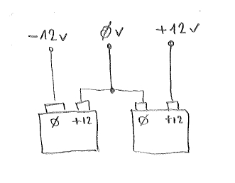

con un altra batteria al piombo. Very Happy
Oppure se non sai come collegare le due batterie al piombo comprati l'alimentatore specifico per il dac.

Messaggio  madqwerty il Gio 3 Set 2009 - 14:36
iniziamo da qui .. Smile

Messaggio  daniele il Gio 3 Set 2009 - 14:39
Madqwerty, ti ringrazio moltissimo, era proprio quello che volevo!
Very Happy
perfetto
