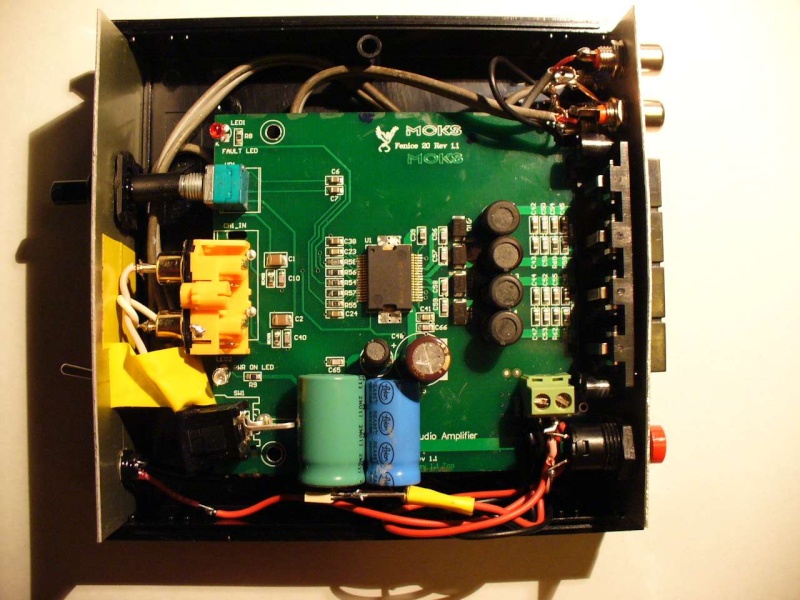

Mi avventuro nell'off-topic, ma mica poi tanto, visto che Dariolucc ha citato espressamente la Fenice 20.
Ecco qui la foto della mia prima Fenice 20 inscatolata, che, adesso, è il cuore dell'impianto di un amico.
Come si può notare, non ho dissaldato nulla. Non volevo inficiare la garanzia.
Sul pannello frontale ho collocato un deviatore a levetta che commuta i due ingressi (in alto a destra nella foto) e ho prolungato l'alberino del potenziometro.
Sul pannello posteriore, ho fatto "uscire" il connettore originale per i diffusori e inserito le prese RCA di ingresso, la presa e l'interruttore dell'alimentazione. I condensatori (rigorosamente fondo di cassetto), in parallelo all'alimentazione, danno un aiutino sui bassi.
Tutto qui. Semplice e veloce. Da smanettone par mio Very Happy
