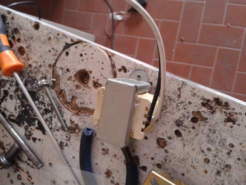

Qualcuno sa dirmi di cosa si tratta? L ho recuperato da un alimentatore per pc...sembra un trasformatore ma ha solo due fili...
