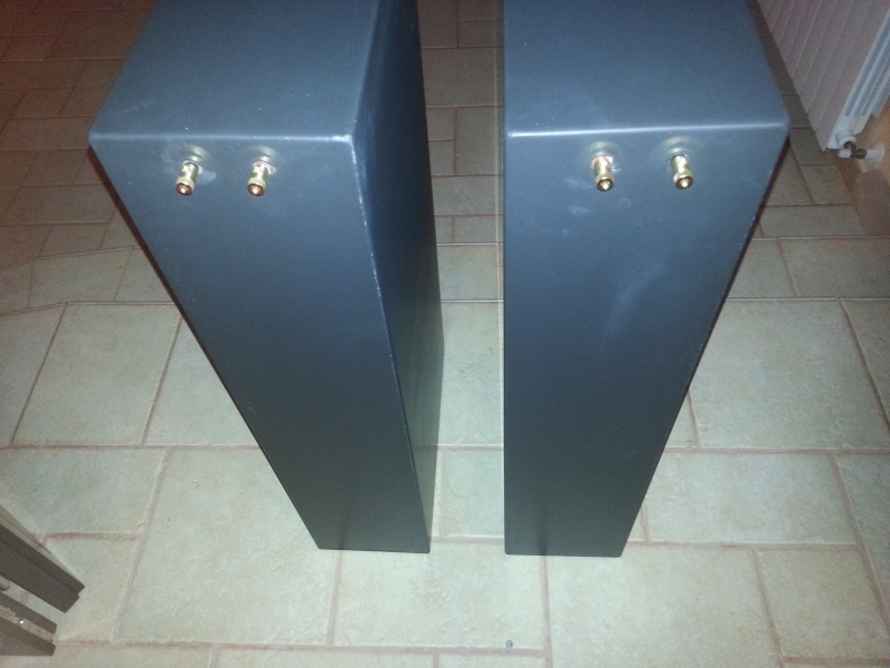

Ecco un po' di foto del WorkInProgress Smile :
ASSEMBLAGGIO componenti perimetrali
fostex 103en by MacDLSA1970 by Hell67 FE103En_Costruzione_02
ed interni
fostex 103en by MacDLSA1970 by Hell67 FE103En_Costruzione_01
Come sempre, anche se i diffusori sono identici tra loro, ho preferito una costruzione "speculare", assemblando i pannelli sulle due fiancate "opposte"
fostex 103en by MacDLSA1970 by Hell67 FE103En_Costruzione_03
Installati connettori
fostex 103en by MacDLSA1970 by Hell67 FE103En_Costruzione_04
Terminazione cavi "QED Silver Anniversary
fostex 103en by MacDLSA1970 by Hell67 FE103En_Costruzione_06
fostex 103en by MacDLSA1970 by Hell67 FE103En_Costruzione_07
Applicazione filtro per cappe
fostex 103en by MacDLSA1970 by Hell67 FE103En_Costruzione_09
Chiusura ( in realtà qui ho messo i morsetti solamente per la foto... le casse le avevo  già chiuse Smile  )
fostex 103en by MacDLSA1970 by Hell67 FE103En_Costruzione_10
Smussatura spigoli e "fili" con fresa verticale
fostex 103en by MacDLSA1970 by Hell67 FE103En_Costruzione_11
"Passatina generale" con piallatrice orbitale
fostex 103en by MacDLSA1970 by Hell67 FE103En_Costruzione_12
"Spruzzatina" di fondo stucco e finitura con tela abrasiva 400
fostex 103en by MacDLSA1970 by Hell67 FE103En_Costruzione_13
... pronte per la verniciatura Smile  !

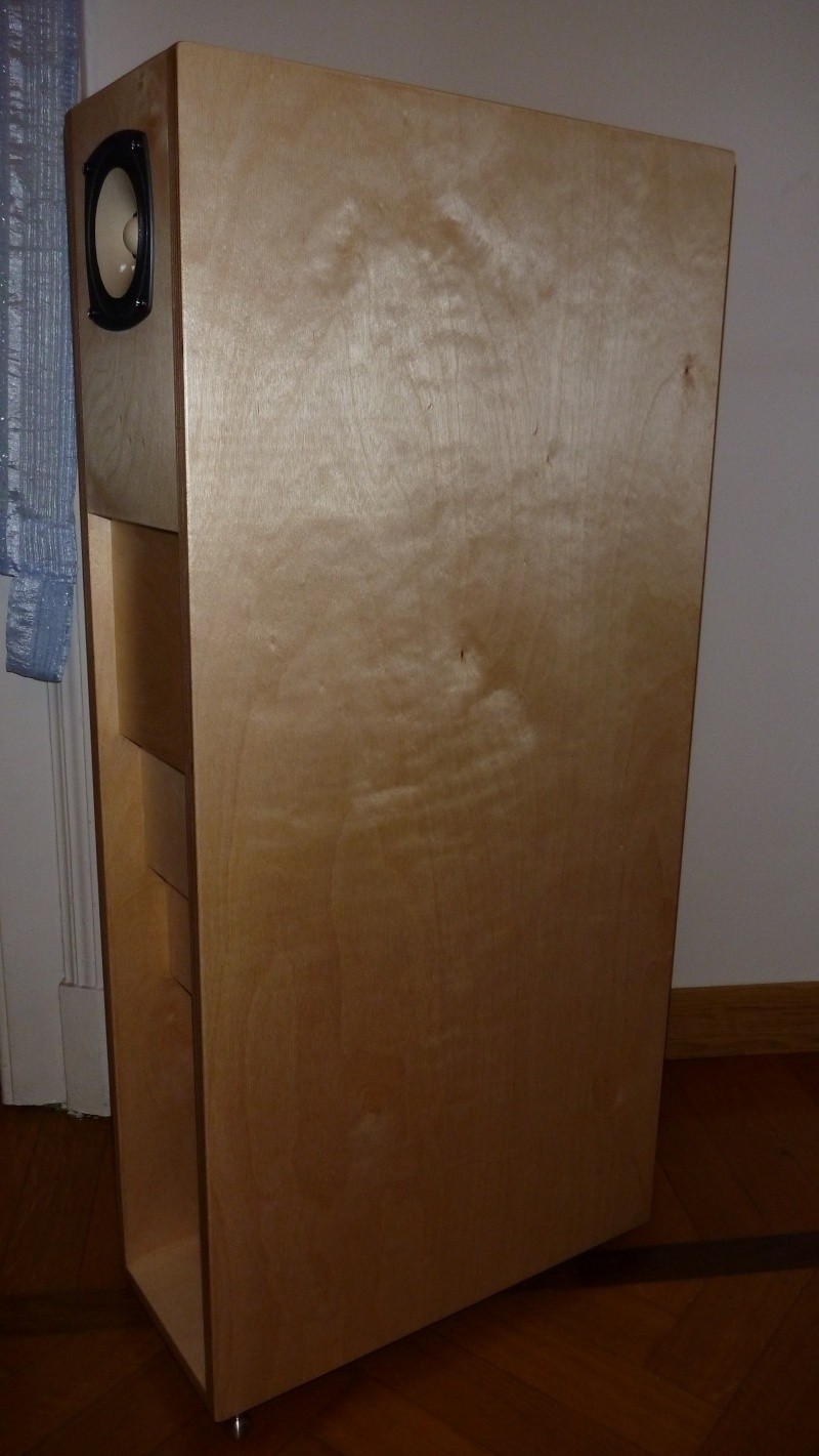

Messaggio Da giammo Gio 19 Dic 2013 - 14:33
ciao a tutti  Very Happy  le piccole 103 sono veramente un progetto incredibile!! vedrai che appena le farai lavorare più di 100 ore allora si che il cono bianco sarà assestato come si deve, diventerà meno aspro e acquisterai ancora più corpo. Io le mie le ho fatte in multistrato di betulla e dal mio punto di vista suonano ancora meglio. ti metto qualche foto. a presto Very Happy

Messaggio Da fbj Ven 20 Dic 2013 - 13:35
Ciao giammo, sono felice che ti godi le 103 , sul fattore legni chi li aveva in multistrato non è stato felicissimo vedi 3d 103 di hell67 , le mie ultimate :
