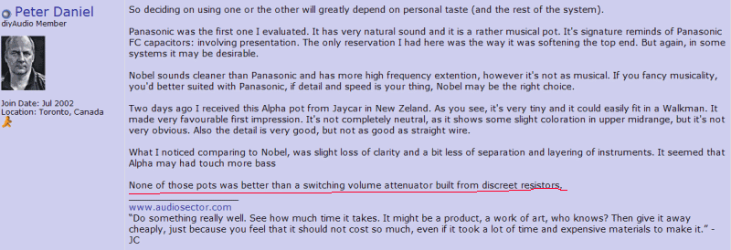

Ho trovato un piccola recensione di un certo Peter Daniel che tutti voi conoscete (quello di audio sector) sui potenziometri (uno solo). Parla di quanto siano influenti (lasciando perdere il discorso elettrico per un momento) i potenziometri sul percorso del segnale, ha provato questi:
Ti ho sottolineato in rosso le sue conclusioni.
E tu ne vuoi tenere diversi montati sul percorso del segnale?

Il problema del balance è a mio parere un falso problema. Se è stato inciso male il disco (non al centro) attenuando l'altro canale attenui un sacco di altre cose, ed inoltre, avere un'altro potenziometro per questa funzione, fortunatamente, è una pratica nell'hifi quasi dismessa per ovvie ragioni. Come il loudness, il controllo toni etc etc. Quello che non c'è non riuscirai mai riprenderlo con questi controlli, ma sai quante colorazioni aggiungi con tutti sti controlli sul segnale?
Pija un commutatore a scatti con le resistenze e leva tutti i potenziometri, avrai un sistema più trasparente di sicuro ed il tuo orecchio ringrazierà. Tanto non costano uno sproposito...
