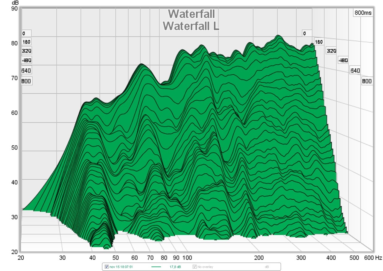

ecco le waterfall:
Vi lascio anche una risposta in frequenza di qualche cambiamento fa:
Aggiornerò tutto venerdì sera/sabato mattino!!
Le misurazioni le faccio (al momento senza sub), mettendo il mic in mezzo al divano, all'altezza delle orecchie. Dritto al centro "del palcoscenico", a 90° dal pavimento.
Ora il punto è: cosa mi serve/devo fare per migliorare l'ambiente?

Manu, continuo il discorso del post precedente. Ho guardato meglio i tuoi grafici e schemi.
1. Nella piantina manca una misura, hai specificato la profondità e l'altezza della stanza, ma non la larghezza (almeno così mi pare). Comunque a occhio nei waterfall mi sembra di capire che hai un nodo modale attorno ai 40 Hz (classico, ce l'abbiamo quasi tutti in stanza).
2. Nella risposta in frequenza, l'andamento sotto i 200 Hz mi sembra troppo basso di livello rispetto al resto. Se così fosse davvero, non avresti bisogno dei superchunk (a proposito, attenzione a manipolare la lana di roccia, mettiti una mascherina e maniche lunghe, cerca di tagliare i pezzi fuori all'aperto, e poi in casa sigilla il tutto e usa l'aspirapolvere per eliminare eventuali depositi in giro della lana).
3. Non sono convinto che tu abbia fatto le misure bene, perché dovresti avere più rimbombi. Sei sicuro che il mic sia veramente adatto?
4. Devi decidere la filosofia con cui riempire la stanza: se vuoi prima fissare l'arredamento e poi renderla "acustica" (come spesso succede, uno riadatta una stanza già arredata), devi riempirla con mobili imbotti come ti hanno suggerito; se vuoi sin dall'inizio renderla acustica e poi arredarla il minimo che serve, allora è un'altra filosofia, dove cerchi di rendere la stanza simmetrica rispetto all'asse acoltatore - centro tra i due diffusori.
Facci sapere

Re: Sala audio...la dovrà diventare con il vostro aiuto!
Messaggio  MANU97 il Mer 20 Nov 2013 - 7:34
Grazie della risposta, provo a rispondere :
1 la larghezza è 364cm... 40hz è la Fs dei biconi, può centrare qualcosa?
2 nessun problema per la lana di roccia, piuttosto...
3... forse il mic a non essere adatto al 100%?.. La stanza è tutta un legno, credo che funga un poco da assorbente rispetto a chi ha i muri intonacati.
4 La sala ha solo la libreria e il divano... Due cose che nn posso eliminare.
Posso invece lavorare sulla libreria per fargli evitare vibrazioni fastidiose e dannose per le misurazioni.
Ok per la porta... La lascerò sempre aperta Very Happy

Messaggio  robertopisa il Mer 20 Nov 2013 - 13:10
Scusa, la cartina era troncata sul mio display, avevi scritto anche quella misura, l'ho visto solo ora... ho calcolato i nodi modali della tua stanza con questo calcolatore online (metti i tuoi parametri in metri)
http://www.bobgolds.com/Mode/RoomModes.htm
La buona notizia è che i rapporti tra le dimensioni della tua stanza sono buoni:
Codice:
Room Dimensions: Length=4.01 m, Width=3.64 m, Height=2.6 m
Room Ratio: 1 : 1.39 : 1.54
R. Walker BBC 1996:
-  1.1w / h < l / h < ((4.5w / h) - 4): Pass
-  l < 3h & w < 3h: Pass
-  no integer multiple within 5%: Pass
Hai una discreta risonanza a circa 47 Hz e due grosse risonanze a circa 64Hz e 79 Hz. Ora questi sono calcoli per una qualunque stanza, misurando con REW vedi poi effettivamente cosa succede con la tua (hai finestra, porta, perlinato). Non mi starei troppo a preoccuparmi di quella a 47 Hz mentre i superchunk dovrebbero occuparsi di quelle a 64 Hz e 79 Hz (se non bastano, li trasformi in trappole a membrana usando dei listelli, ma prima vedi se già così va bene). Non credo che c'entri la Fs dei biconi.
Io farei così per l'arredamento, optando per la simmetria.
  • Metterei i due speaker ai lati della finestra, in posizione appunto simmetrica (entrambi gli speaker alla stessa distanza dalle loro pareti).
  • Sposterei parecchio avanti il divano, in modo che il retro della tua testa quando stai seduto formi un triangolo equilatero con la parte frontale dei due speaker.
  • Metterei la libreria dove si trova attualmente il divano, in modo da trasformarla successivamente in un diffusore acustico.
  • Farei un po' di misure REW per giocare un po' con le posizioni di speaker e di ascolto (dove piazzi il microfono e dove metterai la testa per l'ascolto), questo aiuta molto a diminuire l'effetto delle pareti. Se vuoi, puoi mettere le misure della tua stanza e giocare con questo simulatore di speaker e posizione d'ascolto:
    http://www.hunecke.de/en/calculators/loudspeakers.html
  • Costruirei i superchunk come detto prima
  • Metterei due pannelli per lato e uno sul soffitto (sopra la testa) per le prime riflessioni.
Se ci pensi, devi aggiungere all'arredamento solo quello che ho scritto negli ultimi due punti. Non ti far prendere dalla fretta, ma esegui i primi quattro punti con calma per trovare le posizioni giuste. Solo dopo passi agli ultimi due punti.
Potresti aver bisogno di cambiare mic o fartelo prestare.
-R
@MANU97 ha scritto:Grazie della risposta, provo a rispondere :

Messaggio  Albert^ONE il Mer 20 Nov 2013 - 14:01
La stanza a livello acustico è un disastro,l'unica cosa che puoi fare è posizionare i diffusori vicino agli angoli in modo da avere il suono verso il centro della stanza,io eviterei anche il sub Wink

Messaggio  MANU97 il Mer 20 Nov 2013 - 17:35
Grazie ragazzi Ok Ok
Faccio una domanda importante, almeno per me Laughing : il trattamento acustico che cercherò di fare in questi tempi valerà anche per qualsiasi altro diffu che ci posizionerò in futuro, vero? Shocked
Mi hai detto Roberto di spostare il mobile dietro... Rolling Eyes Rolling Eyes Rolling Eyes  Mmm  è una cosa un pò difficile da sopportare, anche per me solamente Embarassed Laughing Laughing .
Provo a spararne una: se, anche solo per provare, metto dietro di me (nel muro dietro al divano) un foglio spesso di fonoassorbente... dovrebbe "assorbirmi" le risonanze, e quindi non farmele riflettere su di me. E'possibile un suo funzionamento?
In ogni caso vedo di procurarmi un bancale di lana di roccia e procedere con i belli e semplici superchunk Smile Li metterò negli angoli, sopra la testa invece...hai qualche foto di esempio Laughing ?
Il fine settimana lavorerò molto sulle misurazioni e nel posizionamento dei diffu. E non mi farò mancare il lavoro nella libreria per evitare ogni minima vibrazione Ok
I diffu, a distanza uguale dai muri laterali, quanto mi consigli indicativamente di tenerli dal muro posteriore?
In quanto propio alle misurazioni.... il mic è questo:
AKG P170
... quando misuro devo direzionarlo ad ogni canale, oppure va bene dritto al centro per ambi i canali?
Grazie! Coffe

Messaggio  robertopisa il Mer 20 Nov 2013 - 19:23
Credo che Manuele voglia spendere il minimo con il massimo rendimento.
Obi sta facendo l'offerta di lana di roccia in pannelli 120x60 spessore 5 cm a meno di 2 euro l'uno. Da ogni pannello si tirano fuori 4 triangoli, per cui ogni superchunk richiede 13 pannelli, e ci sono 3 superchunk, per un totale di 39 pannelli, a cui vanno aggiunti 4  pannelli per i due lati e altri 4 pannelli per la cloud nel soffitto.  Sono quindi meno di 50 pannelli, ossia 100 euro. Poi ci vuole il tessuto non tessuto e il legname per i telai, ma siamo sicuramente sotto i 50 euro. Quindi con 150 euro più il costo del tessuto di rivestimento finale, riesce a fare un buon trattamento che rimane valido anche se cambia impianto perché sa costruirsi le cose da solo. Ricordo che le proporzioni della stanza sono buone.
Messaggio  Bicicletta il Mer 20 Nov 2013 - 21:15
@MANU97 ha scritto:
Se l'ottava 50-100Hz fosse davverò giù di 10 Db dovresti sentirlo bene a orecchio. Magari con uno sweep lento.
Se vuoi puoi considerare anche:
Messaggio  MANU97 il Mer 20 Nov 2013 - 21:24
Uso sempre il generatore di REW per questi tipi di test, gli sweep anche se lenti, sono meno facili da capire Laughing
Comunque il sinistro mi va a mancare ai 100hz e il destro ai 50hz (questo si nota), non so però come mai delle perdite così elevate! Controllerò meglio i diffu, forse hanno qualcosa loro Suspect Ironic
Quella risposta in frequenza è comunque di qualche tempo fa, le ultime (che non ho adesso ma ve le faccio, e le rifaccio, nel fine settimana) sono già leggermente migliori Smile
Messaggio  MANU97 il Mer 20 Nov 2013 - 22:24
EDIT:
Un'altra domanda: chi riesce ad usare REW con i driver ASIO? Vorrei utilizzare quelli per usufruire dei 24bit, rispetto ai 16 attuali! La mia sk supporta l'ASIO,ma non riesco a farglieli masticare a REW Sad
...Al momento degli sweep avvengono artefatti strani al suono e di conseguenza la misurazione è fallita. Don't know
