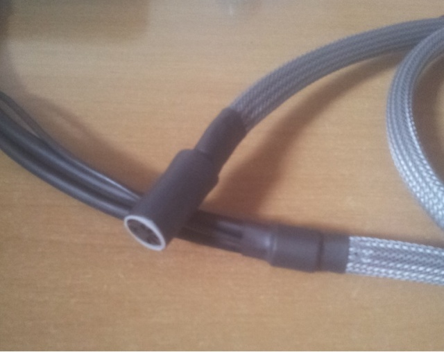

Salve a tutti. Ho acquistato da poco questo giradischi. Ho un problema di collegamento, visto che il piatto in oggetto ha un cavo integrato con uno spinotto maschio DIN a 5 poli e l'ingresso PHONO del mio ampli porta i classici RCA femmina. Recuperando un normalissimo cavo audio RCA-RCA e seguendo schemi ed info trovati in rete, ho provato a far da me il cavetto/adattatore (ovviamente DIN 5 femmina da un lato e maschio RCA dall'altro), ma, in fase di utilizzo, collegando il tutto, il risultato è che il segnale mi giunge a volume bassissimo e sovrastato da un rumore di massa molto prepotente.
Inoltre ho notato che lo spinotto di seri (il DIN 5 maschio, per intenderci) del giradischi è decisamente arrugginito, anche se colui che me l'ha venduto mi ha assicurato di non aver mai avuto problemi di sorta collegando l'apparecchio ad ampli con ingresso DIN (tipo i Grundig).
Non avendo nessuna particolare velleità da audiofilo, navigando in rete ho trovato questo prodotto:
http://www.ebay.it/itm/Cavo-adattatore-audio-DIN-femmina-a-5-poli-su-2-RCA-maschio-15-cm-/300980695751?pt=Accessori_Audio_Video&hash=item4613d8f2c7&_uhb=1#payCntId
Secondo voi risolvo il mio problema acquistandolo? O, senza "autodirottarmi" verso cavi da 100 euro, come potrei sopperire?

tra una settimana sarei dalle tue parti, il mio consiglio è provare per adesso con quel cavetto che hai linkato, se il problema sussiste possiamo incontrarci e magari sostituiamo il cavo del Dual

Ciao Luca. Quel cavetto linkato dovrei comprarlo ed attendere che mi arrivi. Il prezzo è 6,50 euro: ma se posso risolvere meglio e con una spesa non troppo distante da quella (per questo ti avevo mandato un MP) con un cavo fatto date, onestamente preferisco...Che ne dici?lucasaudio ha scritto:Ciao,

Facciamo cosi: nel pomeriggio ti invio una lista di materiale da acquistare , tra una settimana ci incontriamo e te lo assemblo io. Ovviamente a costo 0.

Sono contento, che qualcuno ti abbia allungato la mano, stranamente a me non accade mai.
A parte questo, io avevo il tuo stesso problema, un giradischi con presa din, per ovviare a questa problematica, mi sono fatto creare una prolunga da un metro con presa din femmina e finali rca, con cavo di massa integrato, ho risolto così il problema.
Il connettore che avevi postato in foto, non ha l'uscita di massa, ecco perchè creava quel tipo di disturbo.

Grazie anche a te della replica. E' la soluzione più adatta, da ciò che ho capito.alfarome ha scritto:Sono contento, che qualcuno ti abbia allungato la mano, stranamente a me non accade mai.

Se lo cerchi in internet quel tipo di cavo e credimi ho passato notti insonne, ti chiedono anche più di 100 euro. Io ho avuto modo di farmelo realizzare per 13/ 14 euro, non ha pretese audiofile, ma si comporta bene.nonsolorock ha scritto:Grazie anche a te della replica. E' la soluzione più adatta, da ciò che ho capito.alfarome ha scritto:Sono contento, che qualcuno ti abbia allungato la mano, stranamente a me non accade mai.
Comunque Lucas, devo dire che è stato l'unico che mi ha consigliato,quando ho avuto quel tipo di problematica, quindi lo ringrazio...

Grazie a te per la risposta, alfarome ed hai ragione: Lucas è stato l'unico (insieme a ValterNeri) a consigliarmi ed a mettersi a disposizione. Pare stia riuscendo a risolvere infatti grazie a loro....Rock On!alfarome ha scritto:Se lo cerchi in internet quel tipo di cavo e credimi ho passato notti insonne, ti chiedono anche più di 100 euro. Io ho avuto modo di farmelo realizzare per 13/ 14 euro, non ha pretese audiofile, ma si comporta bene.nonsolorock ha scritto:Grazie anche a te della replica. E' la soluzione più adatta, da ciò che ho capito.

Grazie di cuore, Luca. Sei stato davvero disponibilissimo. Non vedo l'ora di provarlo.lucasaudio ha scritto:

Cavo ultimato !!!!

Cavo ultimato !!!!
Ale'!....

Consegnato oggi e provato a lungo. Il cavo fa davvero il suo dovere. E problema risolto, quindi, grazie alla maestria e l'immensa disponibilità di LUCASAUDIO al quale ovviamente, oltre ai rinnovati ringraziamenti, va il mio feedback più positivo. Rock On!lucasaudio ha scritto:
Cavo ultimato !!!!

Troppo buono, è stato un vero piacere fare la tua conoscenza.

Piacere mio, Luca. Ancora mille grazie e alla prossima!lucasaudio ha scritto:Troppo buono, è stato un vero piacere fare la tua conoscenza.

per chi non ha amici che sono capaci di fabbricare cavi con la massa incorporata, dove posso acquistarlo???? perchè anche io ho notato che quando rippo i miei vinili all'inizio si sente il rumore della "massa"... il cavo che ho l'ho preso al mediaworld, quindi non so fino a che punto possa essere "schermato"....

azzurro ha scritto:per chi non ha amici che sono capaci di fabbricare cavi con la massa incorporata, dove posso acquistarlo???? perchè anche io ho notato che quando rippo i miei vinili all'inizio si sente il rumore della "massa"... il cavo che ho l'ho preso al mediaworld, quindi non so fino a che punto possa essere "schermato"....
Puoi rivolgerti a Lucasaudio qui nel forum
Hai MP
