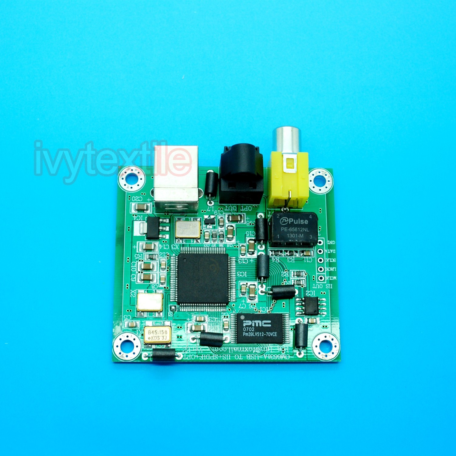

Su eBay ho visto delle schede USB/SPDIF basate sul CM6631
Circa 27€, con uscite SPDIF ottica e coassiale e I2S:
http://www.ebay.it/itm/24bit-192KHz-CM6631A-USB-to-SPDIF-coaxial-DAC-SC-Assembled-/370851652075?pt=US_Amplifier_Parts_Components&hash=item56587b21eb&_uhb=1
Circa 37€, con uscite SPDIF ottica e coassiale (NO I2S):
http://www.ebay.it/itm/1pcx-CM6631A-192KHZ-24bit-USB-2-0-to-Coaxial-Optical-SPDIF-DAC-Convertor-Board-/251261021214?pt=US_Amplifier_Parts_Components&hash=item3a8052ec1e&_uhb=1

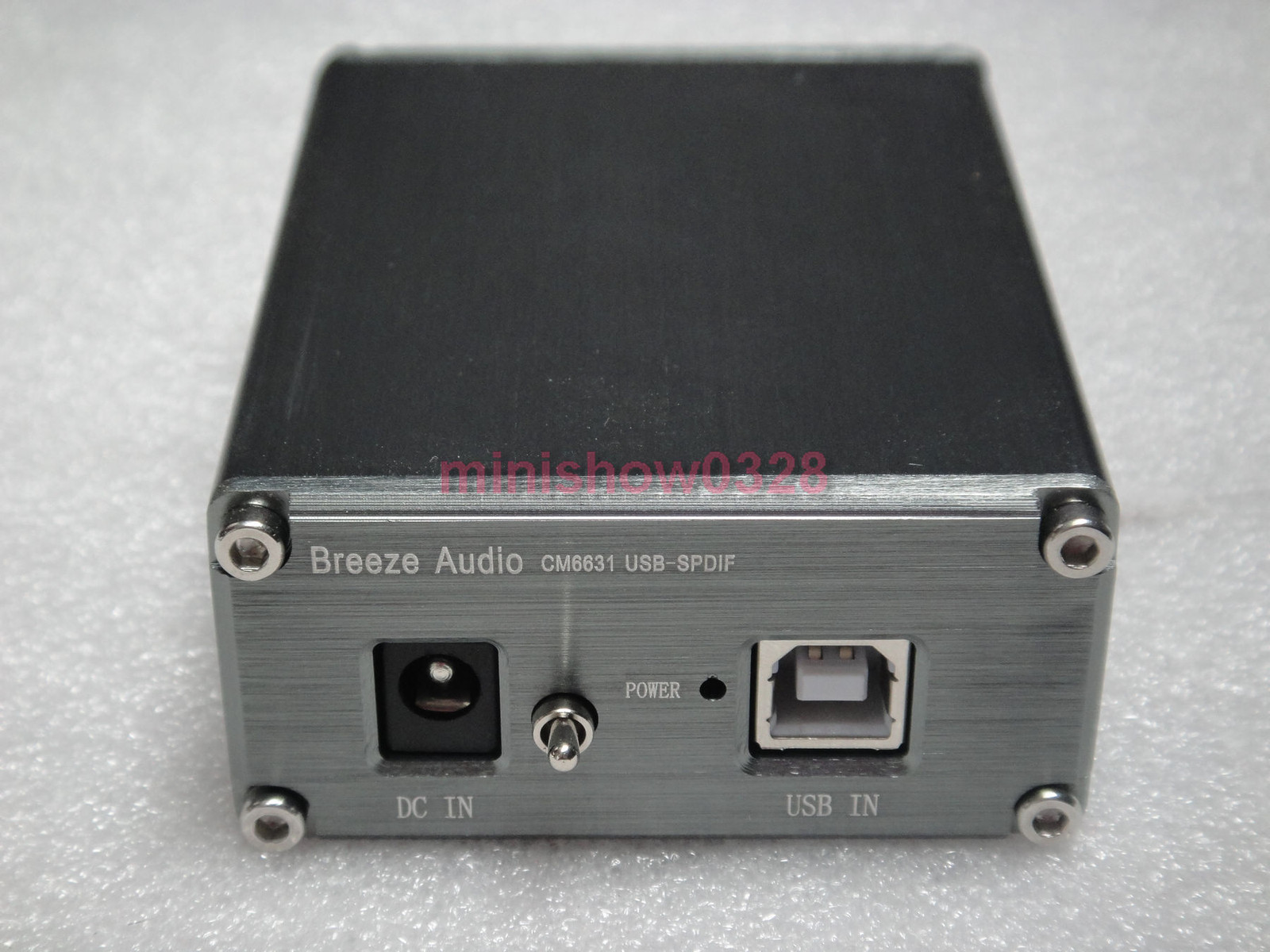

Circa 37€, inscatolata! con alimentazione esterna, uscite SPDIF ottica e coassiale e predisposizione per l'I2S:
http://www.ebay.it/itm/CM6631-24bit-192khz-USB-to-Coaxial-and-Optical-fiber-designed-by-weiliang-/130868726770?pt=LH_DefaultDomain_0&hash=item1e78624bf2&_uhb=1
Che ne pensate?
Qualcuno le ha mai provate?
Mi tenterebbero, in particolare l'ultima: non costa molto, è già inscatolare e prevede anche l'alimentazione esterna (quindi pronta per l'uso)
Che ne pensate?

Se non sbaglio, nessuno dei tra ha un'uscita I2S.
Ho sbaglio?
Te lo chiedo perchè stavo cercando un converitore usb/I2S e il primo è molto conveniente.
Ho sbaglio?

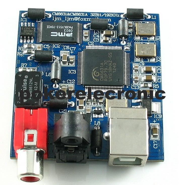

Questo dovrebbe avere anche I2S
http://www.ebay.it/itm/CM6631A-24bit-192khz-USB-to-Coaxial-and-Optical-fiber-SPDIF-and-I2S-by-LJM-/141025936303?pt=LH_DefaultDomain_0&hash=item20d5cd03af

Il primo e il terzo hanno anche l'I2S, solo nel caso del terzo, da inscatolato non lo si può usare..Docarlo ha scritto:Se non sbaglio, nessuno dei tra ha un'uscita I2S.
o sbaglio?
Ed è il primo che ho segnalato infatti..Docarlo ha scritto:Questo dovrebbe avere anche I2S

Scusa ma per qualche strano motivo il primo link mi porta ad un prodotto simile ma senza I2S.

In effetti il primo link punta su un altro aticolo senza I2S dal costo di 22,18, l'ultimo è di 23,52, ma la figura è molto simile.

Il link è questo http://www.ebay.it/itm/24bit-192KHz-CM6631A-USB-to-SPDIF-coaxial-DAC-SC-Assembled-/370851652075?pt=US_Amplifier_Parts_Components&hash=item56587b21eb&_uhb=1Docarlo ha scritto:Scusa ma per qualche strano motivo il primo link mi porta ad un prodotto simile ma senza I2S.
Anche se nell'inserzione non c'è scritto, sul pcb si vedono i fori per l'I2s e comunque le schede sono identiche..

se ti serve solo l'uscita I2s posso consigliarti questo venditore:
http://www.ebay.it/itm/Isolated-32bit-384kHz-USB-to-I2S-SPDIF-CM6631A-PCB-for-ES9023-AK4399-ES9018-384k-/331029597738?pt=US_Amplifier_Parts_Components&hash=item4d12e6ce2a
io ne avevo presa una molto simile, ma senza l'isolamento e con il campionamento supportato fino a 192 kHz 24bit. E costava praticamente la metà...
In ogni caso il venditore è affidabile, la scheda ben fatta e sta funzionando perfettamente da questa primavera.
