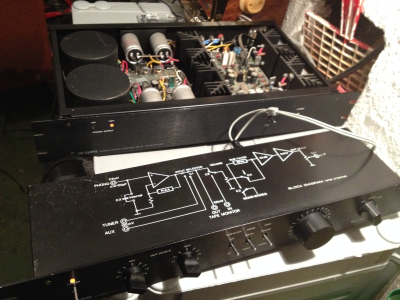

ho recuperato questo ampli
e avrei bisogno di info
la lucina di un canale non si accende..benche' nelle casse si sente audio
secondo voi e solo questione di lampadina o cosa...
premetto che capisco poco di elettronica... grazie

Ciao, da quello che hai descritto sembrerebbe proprio il led (o microlampada) bruciato, ho visto dalla foto che hai anche il pre, che avevo anni fa', ed era molto molto buono.
(lo avevo cambiato solo per prendere uno yamaha come il mio finale, ma se ti devo dire, come pre phono era meglio il Cabre e non di poco, solo che avendo l'altro anche il pre per testine MC ho riequilibrato un po', spendendo pero' dei bei soldi)
La coppia pre finale Cabre era considerata all'epoca molto ben suonante ed avendo fatto un po' di esperienza con il pre non fatico a credere che anche il finale sia molto valido.
Ciao e complimenti per l'acquisto.........

smontato il frontale x capire che tipo di led ci vanno .. mi sono saltate fuori 2 lampadine strane..
provato contattare cabre .. questa è la risposta
in merito alla Sua richiesta Le comunichiamo che può tranquillamente sostituirla con una normale lampadina a neon 100V con inclusa la resistenza da 100K, può reperirla presso i rivenditori di materiale elettrico / elettronico.
Cordiali saluti
Cabre Hi-Fi Engineering
Assistenza Tecnica
sinceramente nn penso che ste lampadine si trovano così facilmente
