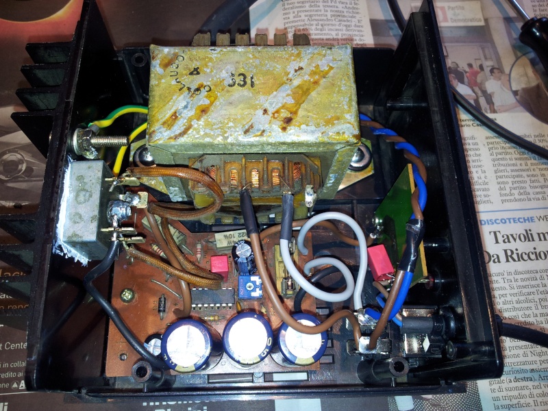

Messaggio  danilopace il Ven 13 Set 2013 - 13:23
Ciao a tutti....
L'alimentatore MAEL che avevo venduto è....di nuovo DISPONIBILE!!!!
L'utente che l'aveva comprato pensava non funzionasse, perchè saltava il fusibile quando accendeva il suo amplificatore. Così me l'ha rispedito in cambio del Pincellone....ma quando mi è arrivato l'ho testato e ho visto che funziona perfettamente!!! Il problema era il suo ampli...
Quindi torno a metterlo in vendita.
Le modifiche sono tutte quelle consigliate da Maurarte più qualcos'altro....di seguito l'elenco dei lavori:
- smontaggio completo e lavaggio dell'involucro esterno
- dissaldatura di tutti i componenti tranne le resistenze e pulizia con benzina avio e disossidante per contatti
- sostituzione degli elettrolitici con Panasonic FC da 4700uF ed Elna da 470uF
- sostituzione di un elettrolitico con poliestere Wima 2,2uF
- montaggio di tre condensatori di bypass Wima poliestere da 2,2uF in vari punti del circuito
- sostituzione del trimmer per la regolazione da 9 a 16 Volt (utili)
- sostituzione del circuito integrato con uno nuovo di identiche caratteristiche
- sostituzione dei transistor finali con altri nuovi di identiche caratteristiche
- sostituzione di tutti i cablaggi elettrici tranne quelli sul primario del trafo
- sostituzione del trasformatore con quello dei tre esemplari acquistati che ronzava meno ;-))
- montaggio di interruttore di alimentazione a levetta
- sostituzione del cavo di alimentazione della 220V con altro schermato 3x1,5mmq e montaggio di adeguato passacavo
- sostituzione del cavo della continua con altro nuovo e montaggio del jack di alimentazione adatto per la maggior parte dei t-amp (per gli SMSL va bene) e adeguato passacavo
- montaggio del trasformatore su base in neoprene e rondelle in gomma antivibrazioni (e infatti non ronza)
- sostituzione del fusibile con altro nuovo
- montaggio di 4 piedini in gomma
Il prezzo richiesto deriva dal fatto che solo l'alimentatore costa circa €24,00 spedito, per i componenti (con spese di spedizione distribuite sui vari pezzi) ho speso altri € 25,00, senza contare i cavi elettrici, i piedini di gomma e soprattutto le giornate di lavoro impiegate.
Quindi i €50,00 richiesti sono meno del costo dei soli materiali.
Mi sembra un prezzo onesto.
Inutile dire che l'alimentatore funziona ed è attualmente settato a 12,80V (così com'è va bene per TA2024), ma posso settarlo alla tensione che preferite.
Le foto:
