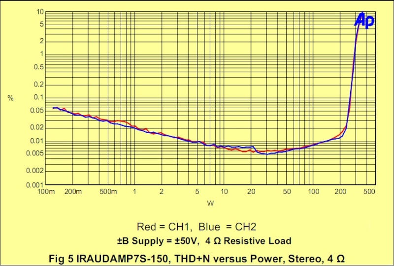

Però dai grafici mi sembra di capire che la THD vs POPWER del classe D sia molto più lineare dell' STA540, o sbaglio?
I confronti li dobbiamo fare tra questi due. Tu hai citato il top dell'AB Hehe Hehe Hehe

Non mi pare che sia cosi, ecco un classe D.

Forse non è del tutto corretto quello che ho detto prima, mi spiego meglio.
Le caratteristiche di THD dell'integrato non dovrebbero essere influenzate dalla struttura dell'ampli. Cioè, alla fine la classe dell'ampli è come la categoria delle auto, (es: berlina, coupé, familiare, ecc.), e il transistor è il motore dell'auto. Lo stesso tipo di motore (TDA o STA in questo caso), può essere montato sia sulla berlina (classe D), che sul coupé (classe A? Laughing)
Quindi non ha senso parlare di TDA7492 riferito alla classe D, quando lo stesso può essere montato su un ampli progettato in AB, o sbaglio?
Ma non vorrei aver già detto troppe cavolate in queste due righe di post  Very Happy

@SystemHD ha scritto:Forse non è del tutto corretto quello che ho detto prima, mi spiego meglio.
Come non detto, ho detto una grandissima minchiata. Perdonatemi Embarassed  Laughing

Messaggio  Charli48 il Ven 23 Ago 2013 - 21:39
Il TDA7492 è un chip in classe D forse ti confondi con il TDA7294 che invece è in classe AB.

guardati un pò di datasheet in giro di IC in classe AB...vedrai che partono da un THD intorno allo 0.1, poi scendono (più o meno fortemente, a seconda anche della potenza massima del chip) per poi risalire abbastanza fortemente negli ultimi watt possibili...all'arrivo del clipping in poche parole.

Maremma maiala, è questa affermazione che non mi torna. Mmm
Si, ma è vera fino a 2/3 della potenza però, poi sale esponenzialmente Very Happy
