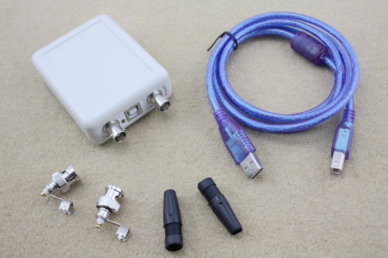

Con giocattolini come questo si possono fare cose "simpatiche":
2 Channel PC Computer Digital Storage USB Oscilloscope
...se invece vuoi buttarti sul DIY fà un fischio che tiro giù qualche link interessante.
