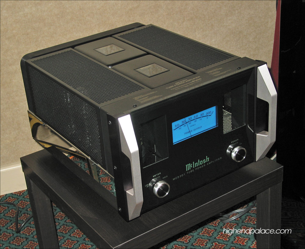

Messaggio  Stentor il Mer 31 Lug 2013 - 23:30
@MANU97 ha scritto:Valvolari da quelle potenze esistono....e se puoi spendere.. la resa sarebbe favolosa...
Ma il costo sarebbe davvero elevato!!
Se vuole esagerare con due di questi non sarebbero male :
Re: Ampli per LS50
Messaggio  MANU97 il Mer 31 Lug 2013 - 23:33
cacchio, non posso guardare i McIntosh...sono troppo belli e se ci penso ....Dribbling Dribbling
però costano un botto di soldi! Sarà disposto Febox a tutto sto ben di Dio? Laughing
