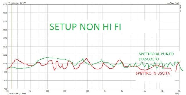

Messaggio  Stentor il Mar 23 Lug 2013 - 0:17
@Solomon ha scritto:
@Solomon ha scritto:Orrified  Don, l'alta fedeltà NON E' l'impressione d'avere gli artisti che gli cantano dentro la camera ballando sul divano... ma  la corretta riproduzione al punto d'ascolto di una traccia musicale, definita in primis dal suo spettro audio.
@donluca ha scritto:
Questo è un punto che personalmente (opinione personale quindi) contesto.
Il fine ultimo dell'alta fedeltà dovrebbe essere il darti l'illusione di avere gli artisti che ti suonano davanti come se te stessi partecipando ad un live o a una loro sessione in studio.
Tu puoi contestare quanto vuoi pure all'arcivescovato, ma la tua opinione personale è sbagliata.
Se nella registrazione non c'è nulla dell'evento che volevano INCIDERE, l'unica cosa che dovrai tenere in considerazione è la riproduzione fedele di quel "bidet" di spettro audio.
Se nello spettro audio invece abbiamo la grande rappresentazione di una immensa registrazione, tale da apparire dinamicamente e timbricamente simile ad un evento musicale dal vivo, allora il compito dell'impianto sarà di replicare COMUNQUE E SEMPRE la GRANDE REGISTRAZIONE.
LA REGISTRAZIONE Wink
contesta... contesta Hehe
Forse Donluca parla dell'inevitabile compromesso ....scrivi timbricamente simile ma sistemi che hanno anche questo oltre la dinamica costano molto ....e allora si torna al vecchio problema ...meglio un sistema completo ma che raglia oppure uno limitato ma più naturale? Io preferisco ovviamente il secondo fra i due

Messaggio  wasky il Mar 23 Lug 2013 - 0:24
@LakyV ha scritto:Questa e' la mia idea di "alta fedeltà" ognuno di noi ha una propria idea di ciò che l'alta fedeltà debba rappresentare, ma alle fine la verità ( escluse le misurazioni, quelle sono matematica e fisica, non si possono avere opinioni a riguardo Wink sta nel mezzo.
Il Concetto di alta fedeltà è ben noto come il Teorema di Pitagora non puoi avere il tuo concetto di Teorema di piatagora quindi la tua è Mi Fi Smile
Come non si possono avere opinioni a riguardo delle misure ?
La misurazione non è altro che quello che il diffusore emette nel tempo riportato in frequenza (FFT) se ci sono frequenze mancanti o sotto di 5/6dB non le senti questo non lo puoi invalidare con nessuna teoria tu voglia Smile
Già vi danno le sole cosi pensa senza le misure Hehe e non vale solo per i diffusori T ma anche per quelli di un certo costo Wink

@Solomon ha scritto:Se nella registrazione non c'è nulla dell'evento che volevano INCIDERE, l'unica cosa che dovrai tenere in considerazione è la riproduzione fedele di quel "bidet" di spettro audio.
Stai divagando.
Se nella registrazione non c'è nulla di quello che volevano incidere allora o questa non è stata mai pubblicata o non rientra nella lista della spesa di un qualsiasi appassionato di musica, ergo il problema non si pone alla radice.
Non divago un "bemolle", ;)sono proprio nel tuo "tema". Quello che dice che l'alta fedeltà è avere i tizi nel gabinetto dove li si ascolta. Se la registrazione non contiene alcuna informazione sul posizionamento, sul realismo, che ti aspettti di ritrovare nel tuo impianto, quella registrazione non basterà di sicuro a dare la sensazione di quell'alta fedeltà di cui parli.
Però... una prova puoi farla. Prendi la registrazione "gabinetto", la registri al tuo punto d'ascolto e confronti lo spettro audio d'origine con quello registrato. Se sono sovrapponibili, et voilà, il tuo impianto/setup sta riproducendo quel brano in ALTA FEDELTA'.
l'avevo già scritto qua http://www.bitaudioworld.it/forum/showthread.php?t=2424&p=33941&viewfull=1#post33941, ma non hai letto bene
però l'immaginetta te la riporto Wink
Quando parli di "come l'hanno concepita i musicisti", potrei fortemente dissentire, visto che solitamente i musicisti difficilmente CONCEPISCONO la registrazione, che solitamente viene editata in studio e decisa da un agglomerato mentale in disordine chiamato producer.
Se però l'agglomerato mentale in disordine, è uno che AMA la musica e AMA la registrazione, cercherà di mettere su quel master, quel che tu vuoi... la possibilità di riprodurre posizionamenti corretti, musicisti credibili in ambiente, dinamica, e tutto l'apparato emozionale.
Quel che comunque il tuo impianto alla fine dovrà riprodurre non è il pensiero dei musicisti, ma quello che l'agglomerato mentale sorridente o in disordine ha alla fine INCISO su quel FILE AUDIO.
Se quello era buono, e se il tuo impianto lo riproduce bit per bit, frequenza per frequenza, picco per picco, attacco per attacco, decadimento per decadimento, silenzio per silenzio, allora sei un fortunato possessore di IMPIANTO ad ALTA FEDELTA'.
Wink
