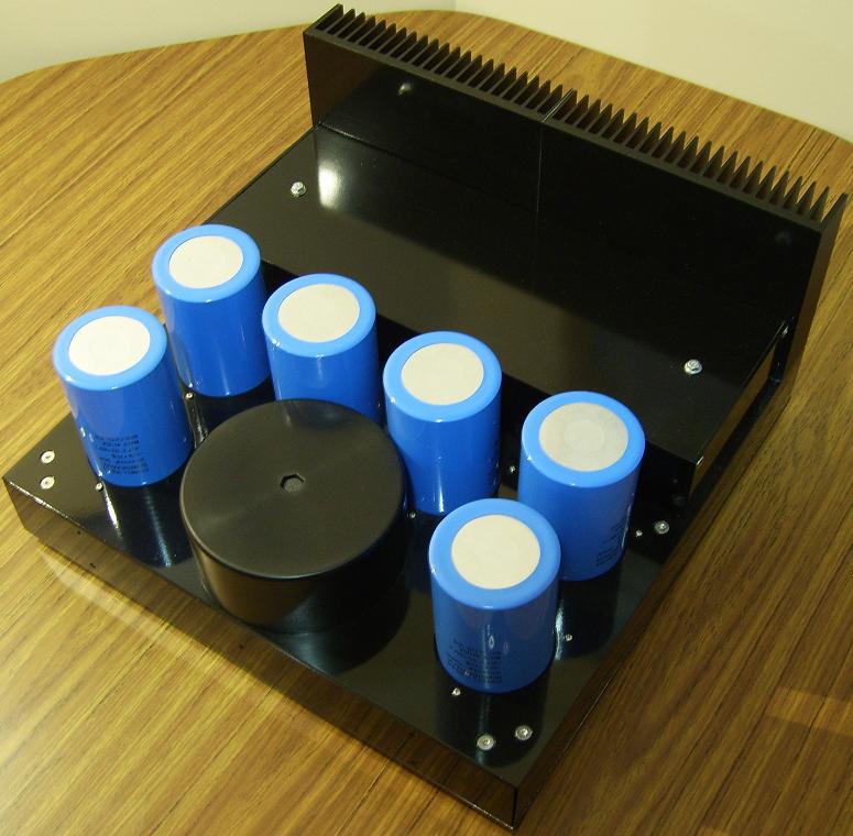

@Mr Phil ha scritto:L'ampli in questione è un classe A che sempre a detta del progettista assorbe quasi 2A.
Non ci credo .... Embarassed
Vista la potenza del trafo e i condensatori sovradimensionati ... si va sui 10A.
Non mi sembra proprio un minimalista.

certo che na cosa me la dovete confermare ,se non sbaglio ho letto 30 watt classe a assorbimento 2 ampere.ho letto male???
30w in classe A ...
A fare i conti e considerando che quell'alimentatore deve alimentare i due canali:
L'assorbimento prevedibile è superiore ai 10A .
Se ci dice che sono 2A sui diffusori forse ci si potrebbe credere.

Hell67 sei un grande. Sei riuscito a capire di cosa stavo parlando. Però in effetti la foto che hai postato parla di 30 watt. Dov'è il trucco?
Il costruttore di quell'oggetto dice testualmente:
"After building and listening to Jean Hiraga's "Le Monstre", a 8W Class-A Amplifier, I wanted to build "Le Monstre's" bigger brother "The 20W Class A" amplifier. Having read Jean Hiraga's article Construction of a 20W Class-A Amplifier and in copies of the old French magazine "L'Audiophile", I was interested to hear for myself how Le Monstre's bigger brother would sound. I decided to base my build on the latest version that I could find called the "Super Class-A 30W"
Che tradotto all'incirca dice:
"Dopo la costruzione e l'ascolto "Le Monstre" di Jean Hiraga, un amplificatore di classe 8W, volevo costruire più grande fratello "di Le Monstre'" amplificatore "20W classe A". Dopo aver letto l'articolo di Jean Hiraga costruzione di un amplificatore di classe 20W e copie della rivista francese antica "L'Audiophile", era interessato a sentire per me come Le Monstre del grande fratello sarebbe il suono. Deciso di basare la mia build sull'ultima versione che ho potuto trovare chiamato "Super classe A 30W"......
Dunque!!!! Sta a raccontà cazzate?!
Tra l'altro lo schema e l'articolo è quello postato da valvolas.....Oki ....Ma che fate le spie del KGB siete fuori nun ve dico più niente.....pazze!!!!!!!

Volevo aggiungere ancora una cosa sulla corrente assorbita a canale presumo. Testualmente:
"My version of the Jean Hiraga Super Class-A Amplifier is running at a bias of about 1.65A @ 35V resulting in about 58W of continuous dissipation per transistor in the output stage (just over 1/3 their rating of 150W). As you can imagine, the heat sink runs quite hot, approximately 40 Celsius (100F) above room temperature."
Tradotto:
"La mia versione di Jean Hiraga Super Classe A amplificatore è in esecuzione a una compensazione di circa 1.65A @ 35V con conseguente circa 58W di dissipazione continua a transistor in fase di output (poco più di 1/3 loro rating di 150W). Come potete immaginare, il dissipatore di calore corre abbastanza caldo, circa 40 ° c (100F) sopra la temperatura ambiente."

visto lo schema che usa,cosi a naso;non è che lavora in classe A SOLO x i primi 5W
e poi passa alla A/B come certi ampli anni 90? decidere se usare un moltiplicatore o BV x ramo piuttosto che quella ultra lineare è subordinato al consumo in ampere se fossero 2 x ramo ce la si puo' fare ma a 5 (e oltre) x ramo diventa una faccenda un po' piu complicata

Scusate la mia ignoranza, ma guardando lo schema dell' 8 watt e quello del 30 sembrano uguali tranne che per i TR e qualche componente in più. Siete sicuri?

Messaggio  Mr Phil il Dom 21 Lug 2013 - 13:12
Primo schema 8 watt:
Secondo schema 30 watt
Vedo due differenze, i TR e la tensione. Nel primo 12 volt e nel secondo 35 volt. Spiegatemi per favore.

@Mr Phil ha scritto:Scusate la mia ignoranza, ma guardando lo schema dell' 8 watt e quello del 30 sembrano uguali tranne che per i TR e qualche componente in più. Siete sicuri?
quello delle foto del link NON puo' essere a 30W in classe A,avresti dei dissipatori con dei cases tipo 2 lavastoviglie sdraiate alla Pass,anche sugli 8W effettivi io ho dei dubbi ma se lo dicono loro...L'importante è che ti accerti del consumo reale in corrente che è quello che ci serve per definire lo stadio di alimentazione.Avrei degli schemi simili (NON uguali) ai ns,a uso industriale per apparecchiature di trx RF che arrivano anche a 40A ma comprendono specchi di corrente e complicazioni tali x renderli duali,che non se ne esce facile,e comunque ho gia' visto che anche li partono con una tamburata da 0,7 F.
La risposta ai tuoi dubbi sta nel 12V che intuitivamente nella aritmetica terrestre Laughing  e' piu piccolo di 35V,visto che tensione e potenza hanno una proporzionalità diretta (piu o meno) la risposta sta li nelle differenze tra 8w e 30w.

Nella sostanza x stare a potenze piu gestibili il tizio ha abbassato le tensioni di lavoro,e chiaramente anche i transistors che hanno zone di lavoro diverse.Io continuo ad avere dubbi che quello sia un classe A ''puro'',comunque sia se hai sta scimmia anzi il Godzilla e lo vuoi fare orientati sul modello light,perche' l'altro francamente,a parte il fatto che ha una componentistica introvabile,mi pare un progetto ai limiti del delirio come attuazione

Ok allora facciamo così, apro la discussione su Hiraga e vediamo cosa esce fuori
