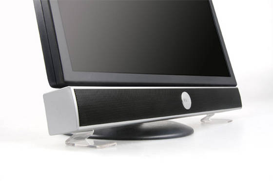

...che ne dici di una "soundbar" ?
...quà c'è un progetto DIY per una attiva, ma penso che con qualche modifica la puoi fare anche passiva:
http://www.diyaudio.com/forums/multi-way/180938-my-diy-active-soundbar.html
Té, la fanno anche SPECIFICA per Mac (ma vafff...), magari ti ci puoi ispirare:

E' che non mi fido di queste soundbar, preferisco le classiche due scatolotte con dentro gli spicher Razz
Comunque alla peggio se nessuno tira fuori niente mi arrangio da solo e vedo un pò cosa riesco a combinare. (probabilmente lo schifo)

Messaggio  Marco Ravich il Sab 13 Lug 2013 - 9:35
@donluca ha scritto:E' che non mi fido di queste soundbar, preferisco le classiche due scatolotte con dentro gli spicher Razz
Beh, dentro una soundbar ci metti quel che vuoi (anche solo 2 spicher alle estremità sx e dx): era per il fattore di "forma" che mi sembravano interessanti...
