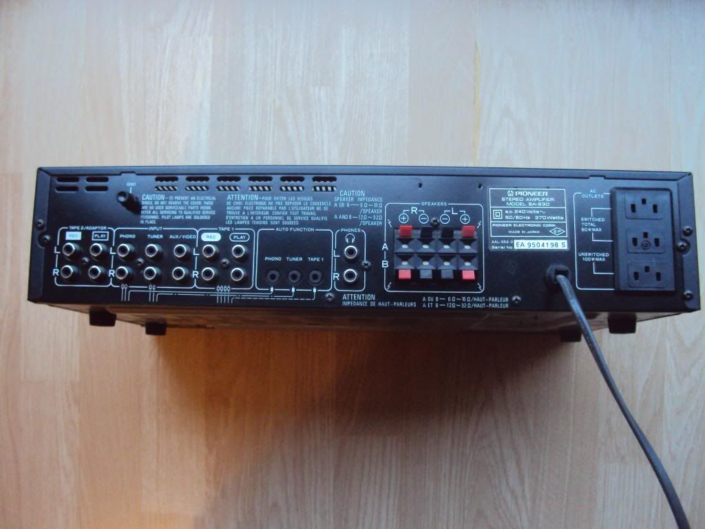

Ciao a tutti, dopo anni di astinenza, causa rottura di quello vecchio di famiglia, mi ritrovo tra le mani un impianto pioneer serie930 con relativo giradischi.
Dopo che il suocero me lo ha dato, ho provato a collegare il tutto, niente di complicato, ma mi ritrovo con un piccolo problema; il giradischi una volta attivato selezionandolo come sorgente dall'amplificatore, fa partire il braccio che si posiziona all'inizio del disco, si abbassa per qualche secondo, si rialza e ritorna nella posizione di partenza, per poi ripartire e ripetere i movimenti all'infinito.
quindi mi è venuto il dubbio che fosse il cavo per l'automatismo che dal giradischi va all'ampli, quindi l'ho scollegato ma il risultato non cambia. Manualmente non riesco a posizionare il braccio, perchè una volta alimentato continua a partire in automatico.
quindi la domanda è:
- potrebbe essere il pulsante start stop che rimane incantato? premendolo non mi sembra i sentire nessun movimento meccanico, come se il pulsante fosse finto.
- In caso è aprire il giradischi è complicato? non ne ho mai aperti prima.
- nell'ampli ci sono due prese di alimentazione da 80w e una da 100w, a quale devo collegarlo?
L'impianto è fermo da anni ed il suocero non si ricorda più come si usa. Ironic
Grazie a tutti, spero di risolvere dato che l'impianto non mi sembra niente male!

e' per caso come questo?
Se l'amplificatore e' SA-930, qui' trovi il Service Manual (devi clickare su Get Manual)
le spese di corrente sul retro indicano semplicemente il catico che supportano il giradischi sara' semplicemente 10/15W

Messaggio  muwatally il Sab 6 Lug 2013 - 17:26
É proprio quel modello li. Provo a dare un occhio al manuale e vedo se mi chiariscono le idee.
