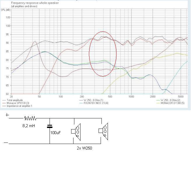

vedo che la Frequenza dei due W-250 va molto in alto, e si vede anche la punta alto sui 400 Hz potresti tagliare aggiungento un Condensatore da 100 uF
in momento ci sono pensieri e un'altra idea verso il Tweeter (al centro tra i Woofer) del Mivoc Magnetostat kft 130 m, vorrei provarlo aperto di dietro, dato che e possibile con questo tipo di Tweeter, vediamo Rolling Eyes

@saltonm73 ha scritto:
vedo che la Frequenza dei due W-250 va molto in alto, e si vede anche la punta alto sui 400 Hz potresti tagliare aggiungendo un Condensatore da 100 uF
Ho provato a fare diverse simulazioni senza trovare un miglioramento sensibile.
Come pensavi di mettere il condensatore? Puoi darmi indicazioni più precise?

Salve
 Zio a scritto:
Ho provato a fare diverse simulazioni senza trovare un miglioramento sensibile. Come pensavi di mettere il condensatore? Puoi darmi indicazioni più precise? Grazie ha scritto:
aggiungere il Condi da 100 mF parallelo

Re: Dipolo "quasi" economico!
Messaggio  Zio il Mar 16 Lug 2013 - 22:32
Grazie saltonm73, era proprio come immaginavo, ma non ottengo i risultati sperati.
Ho lavorato questo pomeriggio e sono arrivato a queste conclusioni.
Modificando il cross così:
Ottengo queste curve:
Va già meglio, ma prima di metterlo i pratica volevo fare altre prove per vedere se ci sono margini di miglioramento.
Messaggio  wasky il Mer 17 Lug 2013 - 14:27
Non fidarti delle curve di Boxim fino in fondo Zio Smile  ora inizia la fase due e prendi un setup di misura anche ECO
EMC8000 Behringer e una scheduzza Audio USB che arrivi fino a 24 bit e 96KHz anche usata cosi è più Economica Smile
Per ARTA - LIMP e STEP poi non te preoccupa Zio che ce pensa la Famigghia Wink

Messaggio  Zio il Mer 17 Lug 2013 - 14:50
@wasky ha scritto:Non fidarti delle curve di Boxim fino in fondo Zio Smile  ora inizia la fase due e prendi un setup di misura anche ECO
Me ne sto convincendo anche io... Qualche consiglio sulla T-scheduzza che potrebbe essere utilizzata con il portatile? Non ho la più pallida idea da dove iniziare le ricerche.

Messaggio  saltonm73 il Gio 25 Lug 2013 - 0:30
Buona sera Zio
ci sono novita`rispetto il tuo Crossover ?
o pensato un po gli incroci tra i Visaton Woofer e il Monacor, ideale andrebbe sui 200 hz e il Monacor Midrange SPH 130, non lo far lavorare anche le frequenze alte, chiudelo, direi un incrocio sui 3000 Hz, dato che hai un Fontek Neo che ti da delle migliori qualita`sonore rispetto un largabanda Wink
per le misure sui incroci puoi usare anche un semplice Fonometro (Sound Level Meter ) con scala Analogico, lo uso da anni un tipo cosi vedi
Buona Notte
Saltonm73
saltonm73
Data d'iscrizione : 20.07.12
Numero di messaggi : 67
Località : Wuppertal
Provincia (Città) : Caserta
Impianto : Pre: Vincent LS1 MK2. Amplifier: Pioneer M73, Grundig V2, Rotel, Luxman L190, Tube Amp : Bewitch 6550 version 2016. DIY: Salton Symasym Mono Amp. Diffusori DIY : Sapol OpenBaffle - Subwoofer M-Dipol/Closed Version Salton, Attivo Reckhorn A406 + A409. diversi altri Diffusori DIY : DUO-TBOA. Giradischi Dual (CS1239 - 1246 - 1256)Thorens TD280mkII. Lettori CD : Vincent CD S2 - Mission DAD-DAC MK2 - Philips-Kenwood-Yamaha. Cavi : KIMBER-KABLE PBJ - Straight Wire - Sommer Cable- SUN Leiste.
Messaggio  Zio il Gio 25 Lug 2013 - 14:53
@saltonm73 ha scritto:Buona sera Zio
Buona Notte
Saltonm73
Ciao Saltonm73.
Ho fatto alcune ipotesi, ma visto che così non mi dispiace per nulla, aspetto di reperire microfono e ammennicoli vari per evitare di perdere del tempo.
Il Monacor SPH-130 già lo conosco bene per averlo impiegato anche in un altro progetto nel quale era tagliato poco sopra i 3000Hz. In questo caso ho preferito lasciarlo libero per fare in modo che l'emissione posteriore fosse anche sulle frequenze un po' più alte.
Se nel frattempo qualche anima pia che abita in zona vuole venirmi a trovare con l'attrezzatura per verificare la risposta in ambiente, in cambio potrei offrire la mia compagnia... davanti ad un piatto di culatello e una bottiglia di vino. Accetto proposte! Wink

Analisi della risposta in ambiente dei diffusori di Zio, misurata con REW qui: http://www.tforumhifi.com/t35755p120-misurare-la-risposta-in-frequenza-nella-stanza-d-ascolto-domande#608358
robertopisa
Data d'iscrizione : 08.04.10
Numero di messaggi : 1675
Provincia (Città) : Pisa
premi per vedere:
Messaggio  Zio il Gio 26 Set 2013 - 16:32
@robertopisa ha scritto:Analisi della risposta in ambiente dei diffusori di Zio, misurata con REW qui: http://www.tforumhifi.com/t35755p120-misurare-la-risposta-in-frequenza-nella-stanza-d-ascolto-domande#608358
Un doveroso ringraziamento a robertopisa per il preziosissimo supporto fornitomi.
Per le misurazioni ho utilizzato il solito microfono Behringer:
http://www.thomann.de/it/behringer_ecm8000_b_stock.htm
e la scheda TASCAM:
http://www.thomann.de/it/tascam_us144mk2.htm
collegando il tutto al mio netbook
Li ho settati tramite la preziosa guida:
http://www.tforumhifi.com/t36682-guida-al-trattamento-acustico?highlight=guida
I risultati analizzati da Roberto sono stati ottenuti con un crossover leggermente modificato rispetto quello postato prima: appena possibile vedrò di aggiornare il tutto.
Una nota importante riguarda la rilevazione con microfono: le prime rilevazioni erano state effettuate con il microfono in mano. Scream  Poi con il microfono piazzato su un cavalletto Manfrotto per fotocamere già in mio possesso. Oki.
Un grazie anche a tutti gli altri partecipanti alla discussione, in particolar modo a wasky che mi ha convinto nell'attrezzarmi con microfono e accessori.
Ora il mio problema si sposta a livello di WAF per capire fin dove posso spingermi! Smile
