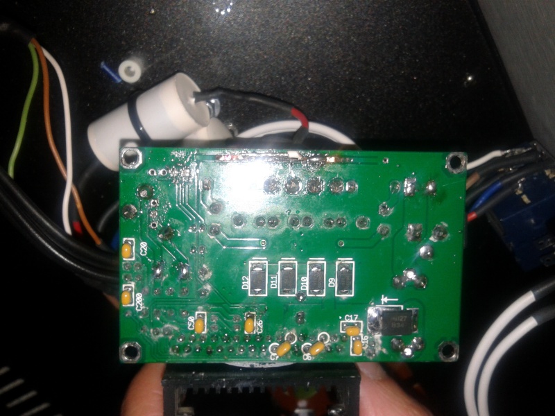

ragazzi problema grave..... ho tolto i condensatori di ingresso su una scheda che monta ta2020 e sulle piste dove stavano ho fatto 2 ponti con lo stagno e i condensatori al propipopilene li ho messi dopo il potenziometro che entrano poi nella scheda .....il probelma è che appena accendo ..mi fumo una posta e mi salta..come è è possibile? Surprised

ho ai fatto un corto con le piste ..o i cap che ai cambiato non erano di segnale
ma di baipas verzo massa .

rettifico....scusate.. ho emsso un'altro alimentatore e non fumo nulla ma neanche suona nulla...ho controllato con il tester tra il + di uscita dellìampli..e su un canale il polo + va a massa....ho bruciato l'ampli?

Comincia a rimettere tutto com'era, forse non hai bruciato ancora nulla, mi sá che non sono condensatori d'ingresso, o se lo sono non hai più disaccoppiamento...

Potrebbe,,,, magari postare due foto, anche per capire di cosa stiamo parlando!

i condensatpori che ho messo al posto di quelli d'ingresso elettrolitici originjali sono questi:
allora vi spiego tutto cmq: praticamento per fretta ho sbagliato un collegamento all'inizio, cioè ho collegato i suddetti condensatori a monte del potenziometro alps ..solo dopo che ha fumato mi sono accorto dell'errore e ho cambiato il cablaggio mettendoli a valle del potenziometro e cioè proprio sulll'ingresso della scheda...può essere per questo che ha fumato la scheda e ora è morta? poi u'altra cosa strana è che con l'alimentatore MAEL regolato a 12v appena accendo la scheda fuma e salta una pista ,,con un ali da pc sempre 12v non fuma ..ma neanche funziona è! come mai? mi affido a voi signori della audiofilia Wink

domani le faccio e le carico così ppotete vedere voi stessi.. ma vuoi dire che l'errore che ho fatto nel collegamento dei ocndensatori di ingresso ha provocato il danneggiamento della scheda?

Credo proprio di si Wink

L'alimentatore Mael non ci sente, alimenta nonostante ci sia "evidentemente" un corto e quindi qualcosa si deve interrompere, ergo una pista in questo caso... L'altro alimentatore, sentendo il corto, va' in protezione, (probabilmente)...

alcune foto del misfatto Surprised
