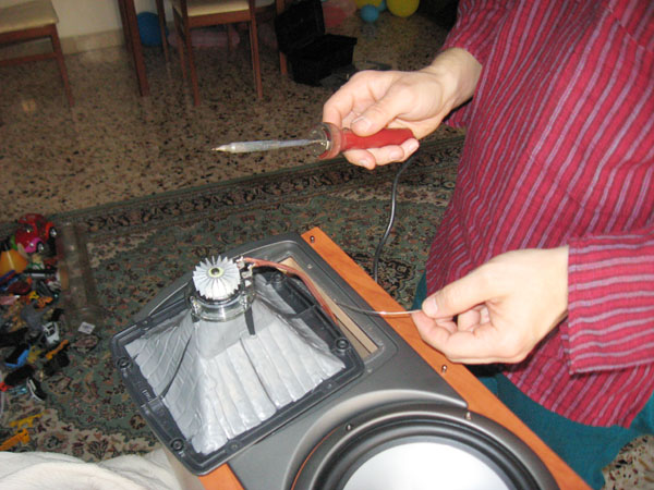

Ma sei su MTB Forum ? Vedevo i dati sotto l'avatar Very Happy
Il Tuo è un Driver a compressione quindi, senza tromba non suona Very Happy ma, visto che ci sei potresti rendere la tromba un pò inerte con del Dynamat e stringi le viti del Driver
Attenuare tromba klispch f3 - Pagina 2 Img_3824

Messaggio Da Jack Mer 19 Giu 2013 - 21:43
Mi consigli questa mod? cosa ci guadagno? posso usare del Dynamat o anche dei fogli bituminosi , ho visto parecchi qui sul forum che li mettono sul fondo del diffusore

Messaggio Da wasky Mer 19 Giu 2013 - 21:46
Jack ha scritto:Mi consigli questa mod? cosa ci guadagno? posso usare del Dynamat o anche dei fogli bituminosi , ho visto parecchi qui sul forum che li mettono sul fondo del diffusore
Assolutamente Smile cosi, eviti le vibrazioni della tromba in ABS Very Happy Se vedi in DIY diffusori ci sono i componenti del mio nuovo diffusore e uso una tromba in Al ma, anche io la rendo bella sorda con Dynamat
Guarda se trovi il butiflex che viene meno del Dynamat
Attenuare tromba klispch f3 - Pagina 2 Horn_loudspeaker_animation
