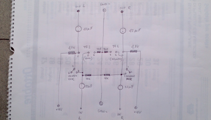

Spero di fare cosa gradita postando il lay out della V3,zio dagli un occhio che cn gli anni sai come è,magari posto una piedinatura ad minchiam Razz l'avevo preparata x un altro che me l'aveva chiesta qlc gg fa,ma nn mi ricordo piu chi era Lol eyes shut I caps sono previsti radiali xke' il tizio mi pare li avesse cosi,la resistenza all'emettitore e' da 330R
(se nn visibile) un transistor e' chiaramente montato a rovescio dell'altro

@valvolas ha scritto:Spero di fare cosa gradita postando il lay out della V3,zio dagli un occhio che cn gli anni sai come è,magari posto una piedinatura ad minchiam Razz l'avevo preparata x un altro che me l'aveva chiesta qlc gg fa,ma nn mi ricordo piu chi era Lol eyes shut I caps sono previsti radiali xke' il tizio mi pare li avesse cosi,la resistenza all'emettitore e' da 330R
(se nn visibile)
" /> mauri ma che te credi che io so de primo pelo Hehe  Hehe er 25 so 61 e te paressero pochi .
tu me lo dici a me de daie unochiata .... io unaltro po nun so manco de che stai ha parla .
mannaie direttamente il 3d che il lo schema lo trova come minimo 45852 volte ed fatto in tutti i modi possibili ed inmaginabili  Laughing Laughing Laughing Laughing

percio' l'ho poatato zio o comincia la tiritera delle 25 versioni,quanti anni zio?Allora vai al ballo delle debuttanti!!!Veniamo anche noi ti facciamo fare un figurone prometto che ci vestiamo bene nn beviamo tutto Hoping e l'esimio fa le foto senza filtri Lol eyes shut
