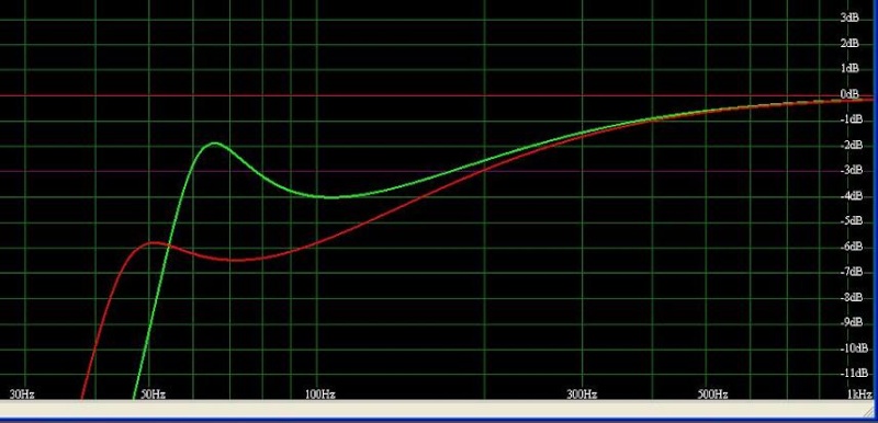

Grazie per la risposta, ma la domanda era un'altra, non mi interessa aumentare la discesa in basso, mi interessa emettere in semispazio per guadagnare teorici 3 db di efficienza nel range del tubo di accordo e magari allontanare le spurie del reflex sotto al diffusore invece che in faccia.....
Le spurie sicuramente le pulisci meglio, ma sul fatto di avere i +3db la cosa non e' cosi scontata.
Il motivo principale e' che il reflex (tubo) e' tanto piu' efficiente, tanto piu' e' posizionato vicino al woofer. Spostandolo in basso quindi dovrebbe perdere parte della sua efficienza che riguadagneresti ( tutta, in parte o oltre e tutto da verificare) dal pavimento.
Ecco perche' la cosa non e' cosi scontata.

@drews ha scritto:
Ottimo intervento, grazie.
Pure io sono convinto che i 3 db teorici siano di meno, in realtà, ma penso che a 2 db ci arriviamo, preziosi per il Fostex. Inoltre, si riduce l'influenza delle pareti laterali e posteriore, consentendo forse un migliore interfacciamento con l'ambiente....meditiamo....io intanto ci provo....poi vi faccio sapere....ma mi interessano lo stesso tutti i pareri, anche negativi, purchè fondati su dati di fatto.

Messaggio  wasky il Gio 6 Giu 2013 - 18:50
@drews ha scritto:Le spurie sicuramente le pulisci meglio, ma sul fatto di avere i +3db la cosa non e' cosi scontata.
Facile che un gain ci sia ma non a +3dB Smile

Il progetto che stai seguendo tende a far riprodurre al Fostex le frequenze più basse sfruttando il più possibile l'estensione verso il basso a scapito del volume di emissione.
Significa che si scende fino ai 50Hz con un -6db di attenuazione rispetto al resto della gamma riprodotta.
E' vero che speri di ottenere qualche db in più con il reflex in basso, ma sei sempre troppo attenuato.
La proposta che ti faccio è quella di alzare leggermente l'accordo del reflex (55-58Hz) in modo di ottenere un -2db rispetto al resto. Se si spera di aggiungere un paio di db per il reflex in basso allora le cose potrebbero andare benino.
A tal proposito ti allego una simulazione delle 2 ipotesi: in rosso hai la versione standard, in verde quella da me suggerita.
In più avresti il vantaggio di avere il basso più veloce, che si integra meglio con l'emissione del fostex.
Nella mia ipotesi ho utilizzato i 45L del volume, leggermente incrementati dal fonoassorbente.
Il filtro per cappe lo piazzerei nella zona alta, dietro al Fostex, anche lateralmente mantenedo circa 10cm di distanza dall'AP e lo farei scendere fino a 20cm dal fondo, lasciando la zona reflex libera: mettilo solo contro le pareti, non riempire la cassa. Il tubo di accordo da utilizzare sarebbe diametro 100 interno e lungo 80mm per l'accordo a 55Hz e lungo 60mm per l'accordo a 58Hz (quello del grafico).
Io partirei con una lunghezza di 80 e poi lo accorcerei per provare.
Prendilo come un suggerimento, diciamo che io farei così. Wink
Lascio la parola agli altri per commenti o ulteriori suggerimenti. Hello

@Zio ha scritto:Il progetto che stai seguendo tende a far riprodurre al Fostex le frequenze più basse sfruttando il più possibile l'estensione verso il basso a scapito del volume di emissione.
Come faccio ad alzare l'accordo reflex, riducendo il tubo?
Io ho adesso un diametro di 80 lordi che dovrebbero corrispondere a circa 73 mm netti di diametro per 95 mm di lunghezza.
SE non metto alcun fonoassorbente, si dovrebbe alzare la frequenza di accordo, pur mantenendo lo stesso tubo reflex, giusto?

Se vuoi utilizzare il tubo con interno 73 devi avere i condotto di lunghezza 30mm per avere l'accordo a 55Hz, altrimenti deve essere di lunghezza 20mm per portarlo a 58Hz.
Ti consigliavo un diametro maggiore perchè con il 73 il programma segnala rischi di fischio dovuti alla velocità dell'aria dal foro. Con il 100 i problemi svaniscono e la lunghezza del tubo assume una dimensione più consona.
Cerca di fare il taglio dritto perchè pochi mm potrebbero spostarti la frequenza di accordo in modo sensibile.
Ti do una serie di consigli non richiesti (tanto sono gratuiti).
Collega il tubo reflex al mobile tramite dello stucco per lavelli (o se hai voglia di buttare dei soldi con del blu tack) stando ben attento a non lasciare spifferi.
In questo modo lo puoi rimuovere facilmente e potrai provare accordi differenti in base al tuo gusto e alla risposta in ambiente.
Io posizionerei le casse non troppo distanti dalla parete posteriore: direi che 20cm siano il punto di partenza per effettuare un po' di prove.
Prima di esprimere pareri lasciali suonare tanto, 100ore non bastano per tirare fuori il suono Fostex.
L'ottimizzazione di un progetto richiede molto più tempo e pazienza della realizzazione: buon divertimento.

La versione "en" dovrebbe essere quella attuale, mentre la "e" è quella precedente.
Con i dati rilevati della versione "e" va un po' meglio e ti permettono un accordo leggermente più basso migliorando anche quella gobba intorno ai 110Hz. La gobba non scende mai sotto i -3db.
Con questi dati l'accordo che ti consiglio è a 50Hz con tubo interno 73mm e lunghezza 45mm.
Così facendo hai -2db a 60Hz, ma considerando il reflex sotto forse ti potrà andare anche meglio...
