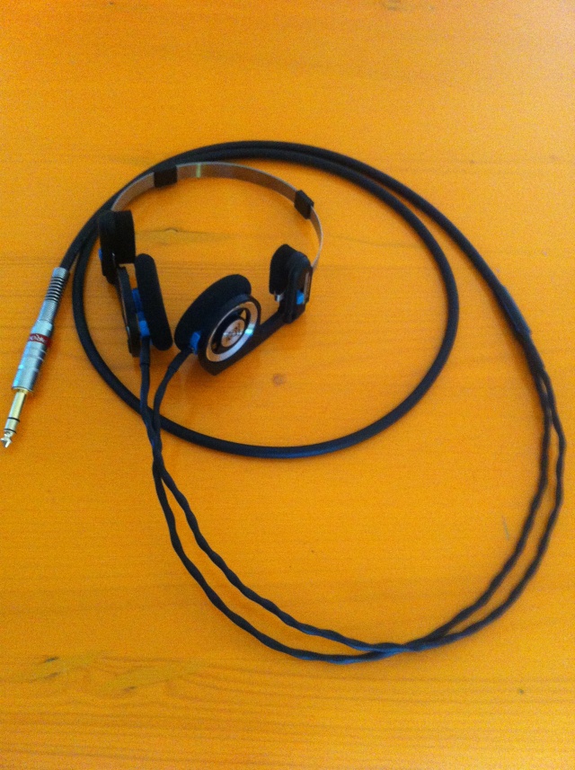

intanto la mia koss è stata dotata di cavo custom
la scelta è ricaduta sul MOGAMI 2534 visto che il suo fratello più sottile da noi non è facilmente reperibile.
l'operazione è piuttosto facile da fare: basta sganciare i driver(anche a mano, basta fare un pò di pressione verso l'esterno),togliere i coperchietti(basta fare pressione con un giravite piatto), 4 saldature e il gioco è fatto!
Per ora posso solo dire una cosa...ricordate la cuffia piccola,leggera, ripiegabile?
Ecco...ce la possiamo anche dimenticare!in questa configurazione il cavo è più pesante della cuffia e, come se non bastasse...ho dotato la mia di un jack da 6,3!Purtroppo non sono riuscito a trovare un minijack decente dalle mie parti(ne avevo 2 a dir poco scandalosi e, venduti per buoni oltretutto!)e prendere un rean dall'inghilterra mi sembrava proprio eccessivo!
a breve ascolti approfonditi della nuova configurazione!per ora posso solo dire che suona decisamente meno in testa ed il basso è più controllato!
costo della spesa:
6.5 il cavo, 1.5 lo splitter a Y, 2.5 il jack, 1 euro di termorestringente!
eccovi una foto dell'operazione
costo della spesa:
