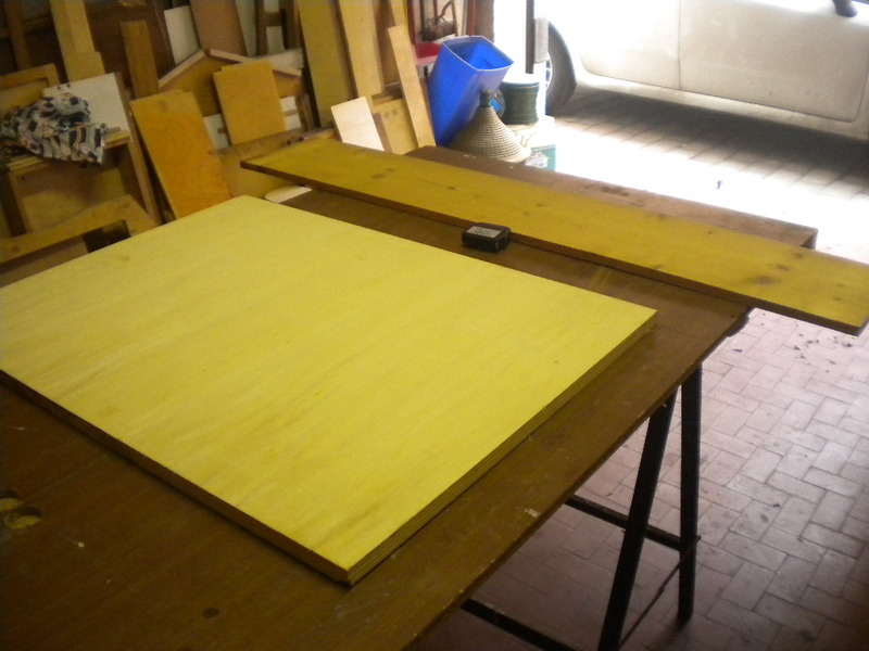

Due piani quadrati di differenti dimensioni + una travetta + di nuovo due piani di differenti dimensioni. Il materiale in tutto è meno di 30 euro per entrambe le colonnine.
Nel mio caso però, mio suocero che mi ha aiutato nell'impresa, ha messo a disposizione anche il legno, visto che ne aveva parecchio nel suo garage/officina.

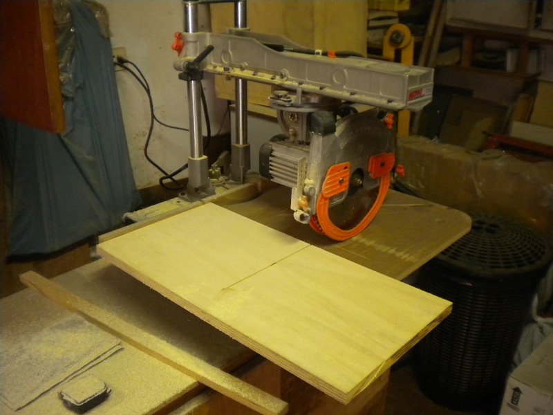

I quadrati più grandi hanno dimensioni 30 x 30 cm. I più piccoli 20 x 20 cm. Le travette sono da 9 x 9 cm e nel mio caso sono alte 55 cm. Nell'immagine in basso vediamo i quattro quadrati da 20 x 20 già tagliati.
Che figata la macchina per tagliare il legno. Qui in basso la vediamo all'azione per realizzare i quattro quadrati più grandi.
