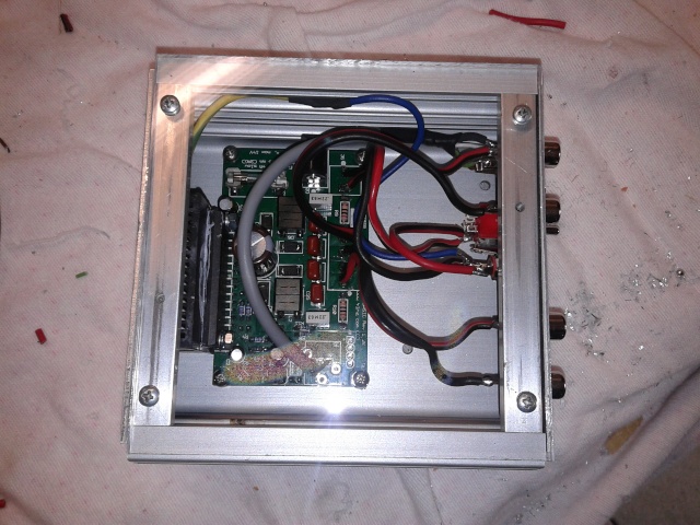

Messaggio  Togno1985 il Gio 25 Apr 2013 - 22:43
Tenete in cosiderazione che uesto è il mio primo classe-T e anche il mio primo ampli autocostriuito.
La scheda è un AMP-6 con chip TA2020 della ditta 41Hz arrivata in kit completamente da montare:
Come chassy ho usato una vecchia centralina di un vibratore circolare per automazioni industriali, completamente svuotato e dove ho inserito i vari connettori e l'interruttore di accensione:
Dopo aver saldato tutti i componenti ho montato anche un dissipatore sul chip TA2020 per sicurezza:
Questo è l'ampli completato :
IL prossimo passo sarà montare dei condensatori al polipropilene in ingresso con un'ottimo rapporto qualità prezzo ma vorrei dei consigli da voi su quali siano i migliori con questa caratteristica.
Per ora il suono è molto dettagliato e naturale ma è molto sbilanciato sui medi alti..da far risultare l'ascolto molto faticoso e fastidioso...migliorerà molto con il rodaggio?(lo spero davvero tanto)

Re: Autocostruzione primo classe T
Messaggio  ideafolle il Gio 25 Apr 2013 - 22:52
azzz bel lavoretto complimenti per i cap prova ad vedere sul sito di audio kit che una buona scielta a prezi decienti . poi a secondo il modello . per quanto riguarda il suono stancante ...il rodagio ...
non vorei scoragiarti ma penzo che facia poco intanto prova ad cambiare i cap ,senza spendere cifre folli e poi vedi se va meglio. Hello
Messaggio  Togno1985 il Gio 25 Apr 2013 - 22:58
grazie mille "ideafolle" Wink
Bè cmq un pò mi hai scoraggiato è per quanto riguarda il suono stancante perchè troppo sbilanciato sui medi alti..se rimane così non è ascoltabile Sad

Messaggio  LakyV il Gio 25 Apr 2013 - 23:09
Metti questi sul segnale Oki Oki
http://www.ebay.it/itm/Jantzen-Audio-Z-Standard-Cap-4-7-uF-400V-/230840270898?pt=Bauteile&hash=item35bf270032#ht_1017wt_838
Messaggio  Togno1985 il Gio 25 Apr 2013 - 23:12
ma di base l'ampli monta 2 condensatori da 3,3uF ..montarne di valori diverso , udibilmente cqmbiarà qualcosa? porterà miglioramenti per un ascolto meno stancante? è davvero troppo sui medi alti
Messaggio  Switters il Gio 25 Apr 2013 - 23:24
Bello bello !
PS: prima di scoraggiarti fallo rodare per 40-50 ore.
Messaggio  LakyV il Gio 25 Apr 2013 - 23:29
@Togno1985 ha scritto:ma di base l'ampli monta 2 condensatori da 3,3uF ..montarne di valori diverso , udibilmente cqmbiarà qualcosa? porterà miglioramenti per un ascolto meno stancante? è davvero troppo sui medi alti
Grazie! Wink
Io li ho messi da 4,7 su tutti i miei T, 2024/2020/2021, con ottimi risultati di estensione e corpo in gamma medio bassa Wink
Ho anche sostituito le induttanze study
Messaggio  Togno1985 il Gio 25 Apr 2013 - 23:31
Speriamo Switters..lo spero davvero!
Ma perchè anche a voi inizialmente senza un'adeguato rodaggio vi sembrava troppo sui medi alti?
Appena finito il rodaggio e non è cambiato nulla proverò a cambiare con i condensatori d'ingresso!
Messaggio  Togno1985 il Gio 25 Apr 2013 - 23:33
Grazie! Wink
HO letto molto bene anche di queste che ve ne pare?
Messaggio  Albert^ONE il Ven 26 Apr 2013 - 1:17
Fagli fare almeno 50 ore di rodaggio ed usa un OTTIMO alimentatore Wink
Data d'iscrizione : 23.10.10
Numero di messaggi : 5668
Messaggio  Togno1985 il Ven 26 Apr 2013 - 7:10
Conta che l'alimentazione è quella dell'auto.. Quindi una batteria bella grossa.. Ho deciso di montarlo in auto perché a casa non ci sono praticamente mai mentre in auto passo molto ma molto più tempo...
Messaggio  Soligo60 il Ven 26 Apr 2013 - 9:56
Come già detto da altri, io aspetterei a fasciarmi la testa, 50/60 ore di buon funzionamento e dopo al limite intervieni, ma credo non servirà ...
Messaggio  kayak1987 il Ven 26 Apr 2013 - 14:43
@Togno1985 ha scritto:Conta che l'alimentazione è quella dell'auto.. Quindi una batteria bella grossa.. Ho deciso di montarlo in auto perché a casa non ci sono praticamente mai mentre in auto passo molto ma molto più tempo...
scusa ma cosa ci piloti in auto? che altoparlanti? perchè io ho paura che il problema non sia dell'amplificatore ma dell'insieme ambiente d'ascolto e casse
Messaggio  Togno1985 il Ven 26 Apr 2013 - 19:11
Per ora pilota delle semplice casse da auto.. Quelle standard.. 2 woofer anteriori più 2 tweeter.... Lo so che fanno schifo ma con il finale dell'autoradio rendeva sicumente meglio sui medio bassi che sembrano inesistenti per ora con l'amplificatore t
Messaggio  Togno1985 il Ven 26 Apr 2013 - 19:33
Ho anche un'altra problema... Se sposto il balance tutto verso destra.. Le casse di sinistra continuano Cmq a suonare anche se di meno.. E Stessa cosa se sposto tutto a sinistra... Ho anche notato che c'è un canale che suona più forte di un altro con il balance in mezzo.
Messaggio  kayak1987 il Sab 27 Apr 2013 - 17:01
ma il balance dove lo hai? nel Tamp non credo che ci sia Muble
hai provato a ascoltarlo su delle casse a casa?
io purtroppo son solo uno smanettone e quindi non saprei aiutarti, i problemi che mi vengono in mente sono:
impedenza casse inadatta
potenza ampli troppo bassa
qualche problema di configurazione del sistema che onestamente non ho ben capito come è composto...
alimentazione? non l'hai presa all' accendisigari vero?
Messaggio  Togno1985 il Dom 28 Apr 2013 - 17:31
Guarda con il balance ho risolto.. Erano in comune i 2 ingressi stereo.. Quindi sistemato questo..
Ora ho un'altro problema... Su un'uscita ho 0.61volt su l'altro 0.06 volt e questo comporto un volume più basso su un canale... E poi ragazzi sto ampli non ha proprio bassi oh... Non riesce a muovere i woofer ma solo i tweeter che danno un gran fastidio aumentando il volume per cercare di far muore i woofer
Messaggio  Togno1985 il Dom 28 Apr 2013 - 23:19
Ditemi se sbaglio..ma il fatto che si senta tanto i tweeter e poco i woofer può dipendere dalla poca sensibilità di esse? sono gli altoparlanti di un'auto che esce dalla casa produttrice..quindi sicuramente di pessima qualità ma non so dirvi quanti sensibilità abbiano

ciao togno scusa ma no lo puoi provare su delle casse decienti ,prima di dire che suona male .
cosi stabilisci una volta per tutte se e' lui che suona male ..o sono le casse della machina che non vanno Laughing Hello

hahahah quanto vorrei avere per le mani delle casse buone su quali provare questa schedina Wink
il problema è che proprio non ne ho e non so neanche chi le abbia tra le mie conoscenze...
Cmq sto pensando di cambiare le casse con delle casse con sensibilità di 93dB ...non voglio mollare..sono convinto che deve suonar molto meglio di come suona ora questo famosissimo chip

woofer più tweeter da 93db di sensibilità su 4ohm 60watt potenza nominale 120watt picco massimo riuscirò a farli muovere correttamente con il mio TA2020? Grazie per le risposte ;-)

Le muove eccome, gli devi mettere le cinture...

Premesso che di impianti da auto non ci capisco un'acca, non dipende anche da com'è fatto il crossover?

hahahhaha buono a sapersi.... Perché con le casse che si sono ora montate cioè quelle della casa.. Non ci riesce a muovere il woofer ma solo i tweeter e quindi ho solo tanti medi alti.

credo che fornito con le casse non ci sia altro che un filtro passa alto per il tweeter con un condensatore e un passa basso.. Penso neanche filtrato bo.. Tanto un woofer non riesce a rriprodurre le frequenze troppo alte...
