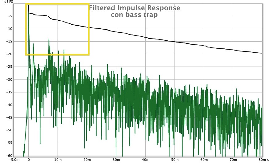

@verderame ha scritto:Ho fatto delle nuove misure, con e senza le trappole a membrana e dopo aver provato diversi posizionamenti non sono più riuscito a ricreare l'effetto precedente ( non così soddisfacente comunque... ), in pratica sembra che servano poco o nulla!Shocked
Link alle misurazioni:
https://mega.co.nz/#!nI51jZwD!YgmMblT3TekOExb3x6rd5nJOuEYF_uULWC2-lKqIBEk
https://mega.co.nz/#!PFoiAaiB!RUAl03EFjimng1qfZZGS0AheLvo-FvZm7BRzBhkNQ6Q
Ed invece delle bass trap fatte con i tubi in pvc chi ne sa qualcosa?
Ciao Verderame, ci sono gli effetti come ti mostro con i grafici. È vero che la risposta in frequenza non cambia molto, ma quella che hai non è male: nella risposta in ambiente sono più importanti i seguente grafici.
Waterfall. Come puoi vedere nei due grafici seguenti, le trappole a membrana sembrano lavorare attorno ai 35Hz invece che ai 60Hz. Non è male perché hai comunque abbattutto una grossa risonanza (è uno dei nodi modali della stanza).
Le trappole invece con lana di roccia (o fonoassorbente che hai usato) lavorano invece su frequenze più alte: guarda per esempio la zona 400Hz-2000Hz. Il pannello diffusivo che hai costruito probabilmente ha contribito dai 500Hz in su.
Come vedi nel grafico sotto, dopo il trattamento hai ottenuto degli effetti sensibili. Devi togliere la risonanza che va lungo tutto l'intervallo di frequenza ed è dovuto al tavolo (ne abbiamo già parlato).
Devi soprattutto costruire altre trappole a membrana centrate rispettivamente su 60Hz, 100Hz e (se vuoi) 270 Hz circa. Casomai prima di costruirle dicci il peso di ciascuna membrana per sicurezza e soprattutto dentro metti della lana di roccia con peso al massimo 40 kg/m3. Se è più pesante, si comporta come una parete e ti cambia la frequenza di risonanza. Inoltre, dovresti metterne tre per angolo (una per frequeza) all'incrocio di due pareti e soffitto (o pavimento). Non ti scoraggiare, è un hobby se lo fai con calma: vedrai che la stanza suonerà ancora meglio.
Per inciso, hai ricoperto le pareti con perlinato dietro a cui hai messo del sughero. Se ti ricordi, sia Gaeo che io ti avevamo sconsigliato di usare il sughero: probabilmente se tu avessi usato la lana di roccia (tra il muro e il perlinato) la risposta in ambiente sarebbe stata più lineare sulla basse frequenze. Ma puoi porre rimedio facilmente.
RT60. Questi grafici mostrano i tempi di decadimento del segnale di -60dB. È consigliato di stare tra i livelli 0.2 e 0.3, ma anche tra 0.3 e 0.4 va bene (tanto non hai uno studio di mastering audio).
Anche qui, come puoi vedere hai un miglioramente nella zona 800Hz-2000Hz.
ETC. Per quanto riguarda le riflessioni, stranamente la situazione peggiora se vedi l'intervallo da 0dB a -20dB e da 0ms a 20ms. Invece sparisce un'interferenza, che è visibile a sinistra di 0dB e va da -60dB a -25dB.
Ti consiglio però prima di aggiustare le medio-basse prima di migliore l'ETC.
[continua sul prossimo messaggio]

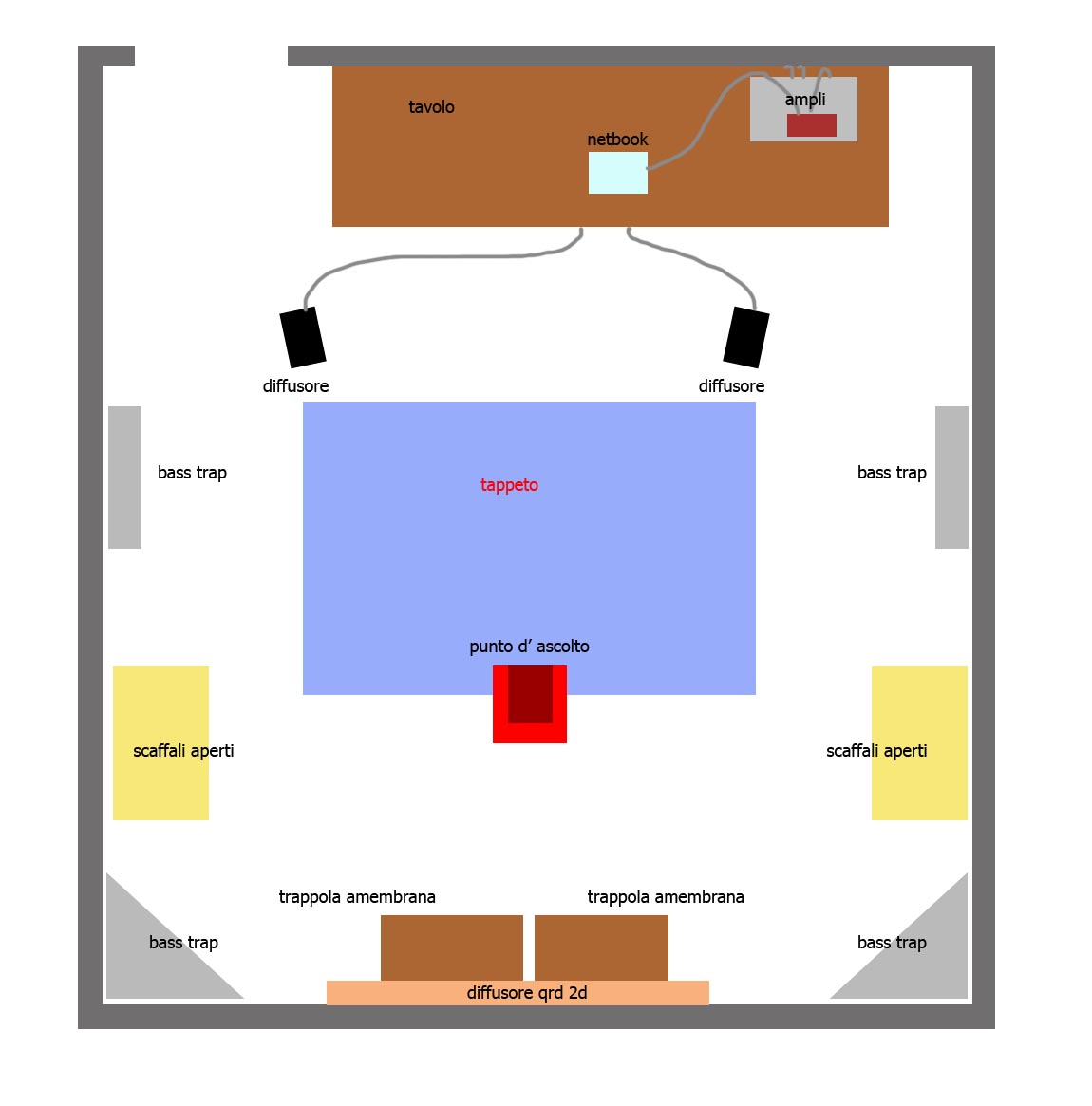

Guardando ai grafici del post precedente e la pianta sotto, vediamo come potresti procedere.
Realizza pian piano quello che ti senti di fare, ogni suggerimento dovrebbe apportare un miglioramento.
  • Tavolo: ti causa rimbombo nella stanza e risonanza nelle elettroniche.
    Proposta: se non puoi toglierlo perché ci lavori ecc, mettici sono un bel po' di lana di roccia, al limite proprio nella faccia del tavolo che affaccia verso il pavimento, così non si nota tanto. Devi inoltre disaccoppiare le elettroniche dal tavolo.
  • Tappeto: hai un bel pavimento in parquet, togli quel tappeto del tutto che ti ammazza le frequenze medio alte (se guardi la tua risposta in frequenza, lo vedi chiaramente). Il nostro cervello è abituato alle riflessioni del pavimento: se proprio vuoi, usa lo specchio o il filo per vedere il punto di riflessione sul pavimento dello speaker e mettici un piccolo tappetino (ma piccolo) di strisce di bambù, si trova facilmente nei supermercati.
  • Soffitto: i punti di riflessione che hai trovato sul pavimento, ci sono anche sul soffitto: contrariamente al tappeto sul pavimento, mettici due bass trap di lana di roccia.
  • Bass trap laterali: sono troppo distanti dal pavimento, abbassale a livello degli altoparlanti. Inoltre, se puoi, mettine due per lato: con uno specchio vedi che si riflettono entrambi gli speaker (sx e dx) su ciascuna delle pareti laterali, sono quelli i punti in cui centrare le due bass trap per parete laterale.
  • Trappole a membrana: mettine delle altre negli angoli parete-parete-soffitto e parete-parete-pavimento come già discusso nel post precedente.

Re: Misurare la risposta in frequenza nella stanza d'ascolto: domande
Messaggio  verderame il Mar 17 Set 2013 - 12:02
Lo so:D , ma avevo già il materiale e la priorità era mantenere la "respirazione" del muro.
Per il tavolo ci sentiamo più avanti, sicuramente il vostro aiuto è benvenuto visto che le trappole attuali dovevano agire sul picco attorno ai 58hz ed invece vanno sui 35/38hz...
Che valore visualizzi nel grafico rt60? Non mi ricordo di avere quel picco tra 1 e 2 khz...ma è meglio se verifico.
Qui invece non vorrei che abbia influenzato lo spostamento del pannello qrd 2d, quando ho tolto le trappole a membrana ho dovuto porre sotto il pannello stesso una cassettiera in metallo tipo questa:
http://i.ebayimg.com/t/CASSETTIERA-ABF-in-METALLO-3-cassetti-CHIAVE-SIMULTANEA-CM-62-5X43-5X58-5-H-/00/s/OTYwWDg5Ng==/$%28KGrHqF,!rME+n+fcs30BP9Ig5r5Ug~~60_35.JPG
Il problema è che rispetto alle trappole è alta una decina di cm di più...
Qui viene il dubbio, megli la lana di roccia ed assorbire o diffondere tramite un pannello qrd / tipo quello costruito da bicicletta ) ?
Posso provare ad abbassarli, effettivamente la riflessione del diffusore opposto cade fuori dalla bass trap
I ringraziamenti come al solito sono doviti! Smile
Messaggio  robertopisa il Mar 17 Set 2013 - 13:25
OK ma quanto pesa la membrana in kg/m2? Conta anche quello... la mia sensazione è che le tue trappole lavorino attorno ai 40Hz dalle misure che vedo, perché le bass trap boradband non riescono a scendere così in basso.
P.S. Sul link che hai indicato, l'autore suggerisce 30x40 sopra i 100Hz e 60x40 sotto, le prossime ti conviene farle 60x40.
Messaggio  robertopisa il Mar 17 Set 2013 - 13:35
@verderame ha scritto:Lo so:D , ma avevo già il materiale e la priorità era mantenere la "respirazione" del muro.
Credo che la lana di roccia faccia respirare, ma Gaeo lo sa sicuramente meglio di me. Il tavolo ha priorità bassa, ho seguito l'ordine della figura. Dai priorità alle bass trap laterali e a quelle a membrana.
Non è un picco sulla risposta in frequenza ma nel decadimento. Un suono viene percepito come pronunciato dal nostro orecchio se ha un picco e/o ha un lungo tempo di decadimento. Avere tempi di decadenza bilanciati su tutta la frequenza aiuta quindi l'orecchio a percepire un suono bilanciato.
@verderame ha scritto:Qui invece non vorrei che abbia influenzato lo spostamento del pannello qrd 2d, quando ho tolto le trappole a membrana ho dovuto porre sotto il pannello stesso una cassettiera in metallo tipo questa:
Ci sta allora, mi torna come spiegazione. Infatti prima bilancia la risposta sulle medio-basse e poi pensa al resto.
Qui ci sono due filosofie che si combattono... sia l'assorbimento che la diffusione sono permessi, dipende dalla filosofia costruttiva. Nel tuo caso specifico: se togli il tappeto (opzione che preferisco personalmente come gusto) allora usa l'assorbimento. Se invece vuoi lasciare il tappeto, allora usa la diffusione.
Esiste anche la soluzione ibrida: pannelli di lana di roccia con sopra delle strisce di legno per diffondere secondo il pattern 534: http://www.tforumhifi.com/t35500p15-consiglio-nuova-sala-d-ascolto#555328
De nada
-R

Caspita, sarebbe da capire perché non sono poi risultate centrate sulla frequenza voluta. Hai usato MDF? Che peso aveva (kg/m3) il fonoassorbente? Hai pesato tu la membrana o ti sei fidato della specifica dichiarata? Cosa hai usato come membrana? Scusa la curiosità ma ne devo costruire anch'io proprio in questi giorni... intendo usare il vinile appesantito MLV che vende Auralex con il nome SheetBlok (in Italia è disponibile nei pesi 10kg/m2, 5kg/m2 e 3,5kg/m2 in rotoli da 5x1m).
@verderame ha scritto:Ho sbagliato a scrivere, sono da 60x40, come dici tu ho seguito l'indicazione del documento, per la membrana il peso kg/m2 è stato calcolato, da quello infatti ho determinato la giusta profondità, qualcosa però è andato storto.
Sono sigillate ermeticamente tramite silicone  tutte le giunte  e lo spessore del legno è stato rispettato.

Ho usato EDT e l'integrale di Schroeder nell'immagine. Per l'immagine RT60 ho usato Topt.
Volevo sapere se avevi usato EDT ma questa mi sembra la TOPT ho sbaglio? Inoltre io l'avevo settata ad un ottava quindi mi veniva visualizzata molto più piatta.

Messaggio  verderame il Mar 17 Set 2013 - 16:09
@robertopisa ha scritto:Caspita, sarebbe da capire perché non sono poi risultate centrate sulla frequenza voluta. Hai usato MDF? Che peso aveva (kg/m3) il fonoassorbente? Hai pesato tu la membrana o ti sei fidato della specifica dichiarata? Cosa hai usato come membrana? Scusa la curiosità ma ne devo costruire anch'io proprio in questi giorni... intendo usare il vinile appesantito MLV che vende Auralex con il nome SheetBlok (in Italia è disponibile nei pesi 10kg/m2, 5kg/m2 e 3,5kg/m2 in rotoli da 5x1m).
Per la membrana ho usato della faesite da 3mm che avevo in cantina, ho fatto io le misurazioni, purtroppo ho buttato il foglio di calcolo ma volendo posso ricalcolare il peso facendo una proporzione sugli scarti, posso anche misurare fisicamente la profondità della trappola se può essere utile.

Credo di avere una spiegazione, ma non sono al 100% sicuro. La faesite da 3mm dovrebbe avere un peso specifico di circa 3kg/m2 per cui la profondità è 35cm circa (per essere pignoli la formula corretta usa 620 al posto di 600 usato nel link che fornisci e il peso è 2.96 kg/m2, ho controllato i calcoli, ma la differenza è trascurabile).
La dimensione 40x60 indicata nelle istruzioni del link credo che valga per MLV e gomme mineralizzate pesanti ma flessibili. Un pezzo da 40x60 di faesite non è molto flessibile, certamente non come vinile o gomma appesantiti. Probabilmente avresti dovuto usare una misura 60x120 per vederne l'effetto. Probabilmente nel formato 40x60 la faesite è più vincolata alle pareti della scatola di legno di una 60x120 e quindi vibra come una membrana più pesante di 3kg/m2 (secondo i miei calcoli, si è comportata come una membrana di peso doppio).
Comunque lasciale perché intervengono su un nodo modale come puoi vedere nel waterfall. Le altre falle con MLV se puoi.
