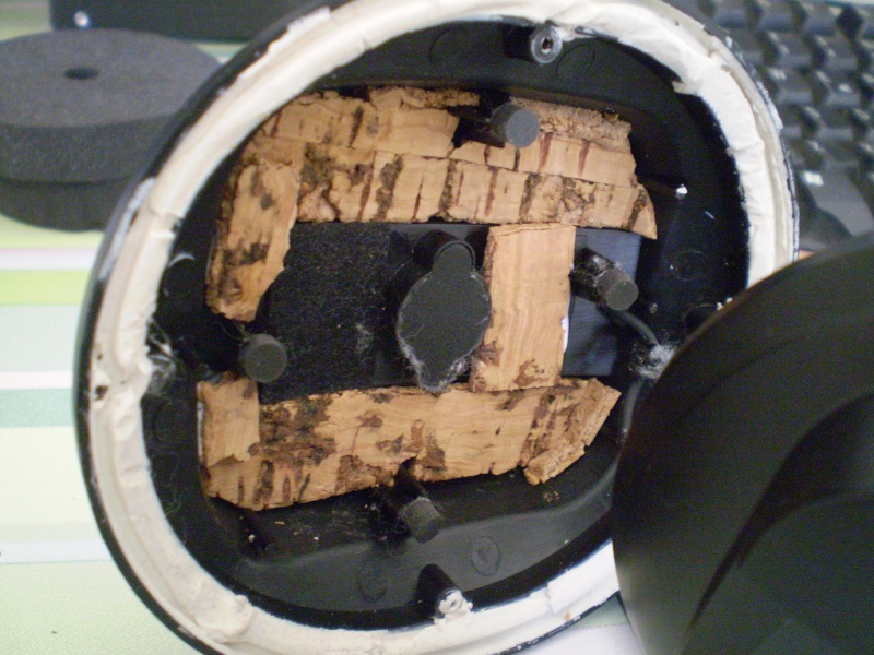

oggi ho dato una riletta al 3d e mi sono accorto di non aver mai postato le foto! Embarassed Embarassed Embarassed
rimedio subito:
materiale sul'interno dei cups bituminoso da un lato
cotone e lana di vetro all'interno
interno del cup
interno del baffle. (pongo / plasticine)

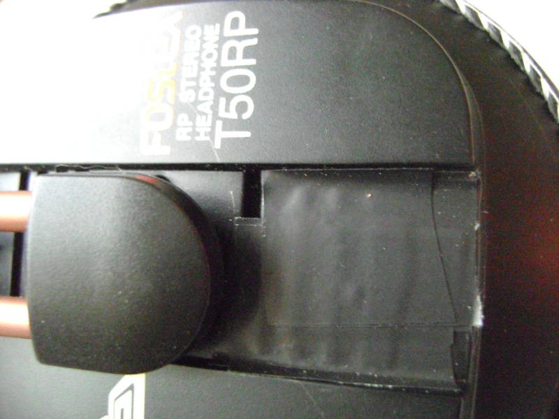

isolamento spartano del cavo (necessario per bilanciare il dx con l'sx ed è fatto anche dall'interno)
presa d'aria posteriore parzialmente chiusa

Ok, un po' pasticcione ma queste modifiche fanno fare alla T50 un salto enorme rispetto alla non moddata.
Avevo ancjhe una headband elasticizzata che aiuta a comprimere i pad alla testa. Quasi obbligatoria sonicamente dal mio punto di vista, ma come Turo avrà notato era decisamente provvisoria, mi si è rotto un elastico e ancora non l'ho rifatta.
(ah, Turo non ne ha ancora detto nulla, immagino che non gli sia piaciuta Sad )

Scusa, ma il nastro isolante per chiudere parte delle prese d'aria non potresti spostarlo all'interno? Esteticamente guadagnerebbe parecchio. E poi non ho capito bene il discorso dell'isolamento del cavo. Cioe' ricordo che mi avevi risposto dicendo che siccome da un lato c'e' la presa cavo che occupa spazio, dall'altro lato, per compensare le differenze di volume, avevi messo del sughero (turacciolo), di dimensioni analoghe (cosa che ho fatto anch'io). Quindi hai tolto tutto e saldato il cavo direttamente? Cioe' non capisco lo scopo del nastro che hai messo lato spinotto ...

@apeschi ha scritto:Scusa, ma il nastro isolante per chiudere parte delle prese d'aria non potresti spostarlo all'interno? Esteticamente guadagnerebbe parecchio.
L'estetica non mi interessa molto, ancora non le considero finite, sono indeciso se prenderne un altro paio da fare un po' più curate e usare queste come riferimento oppure proseguire con queste.
probabilmente quando ho descritto le cose che ho fatto ho fatto un po' di confusione tra le varie cose che ho provato. Il sugehero in più credo, ma non ne sono sicuro, di averlo messo in questa precedente versione:
ed essermi completamente dimenticato di metterlo successivamente. (anche se ne ero convinto)
Il nastro lato spinotto, oltre a isolare tiene fermo il jack che, se lasciato libero, ogni tanto non fa bene contatto.
Ok. In effetti lo spinotto a volte tende a muoversi e perde un po' il contatto. Pensavo fosse un problema mio invece e' evidentemente un difetto della soluzione cavo-spinotto-presa di questa cuffia. A me capita a volte muovendomi o di sentire qualche scarica, o di avere problemi ad uno dei due canali (mi pare il destro) ma solo se mi muovo. Basta che verifico l'inserimento dello spinotto, movendolo da posizione di blocco a sblocco e viceversa ed il problema scompare.

Mi sto apprestando ad aprire le fostex
Cool
Dalle vostre discussioni e foto e dai tutorial che ho visto in rete ho, più o meno, capito quali sono gli interventi più importanti.
Non ho pero' ne paxmate o dynamat o acoustipack
Come fono assorbente sul retro dei padiglioni mettero del sughero (come ho visto nella foto) oppure del puliuretano.
Il sughero come lo avete incollato?
Poi il resto dei materiali: Pongo, feltro, cotone, nastro isolante da elettricista. Ho preso anche i pad per la shure 840.
Metterò qualche foto cosi mi date le vostre impressioni.
