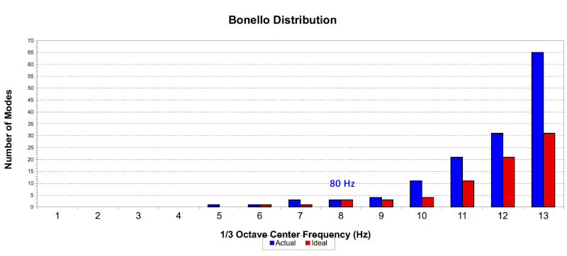

Messaggio  robertopisa il Mer 17 Apr 2013 - 8:22
Con le dimensioni della tua stanza, emerge che hai grossi problemi di risonanza da 80 Hz in giù (vedi il cosiddetto Bonello graph):
Quindi, o riempi la stanza di bass trap, oppure fai delle pareti di cartongesso a distanza, come ti è stato suggerito, e riempi l'intercapedine con lana di roccia.
