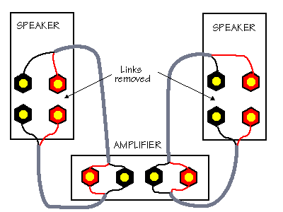

Sono un principiante, vorrei utilizzare per amplificare i diffusori sia l'uscita speaker A che quella speaker B presenti sull' amplificatore.
Di conseguenza mi servono due cavi .
Quello che ottengo è un biwiring o biamping? È possibile farlo e ottenere un buon risultato?

@denny21 ha scritto:Sono un principiante, vorrei utilizzare per amplificare i diffusori sia l'uscita speaker A che quella speaker B presenti sull' amplificatore.
Biwiring
@denny21 ha scritto: È possibile farlo e ottenere un buon risultato?
Ho delle B&W CM1 pilotate da un Rotel RA 12.
Se il risultato sarà migliore potrai dirlo solo tu, ma ci sono molti scettici. Mmm
Di certo c'é che spenderai di più per i doppi cavi, ma se in un futuro vorrai fare un biamping, ti sarai già portato avanti...
Leggi qui, a meno che tu non l'abbia già fatto, per maggiori chiarimenti:
http://www.tnt-audio.com/adeste/biwiring.html
il biwiring ha senso solo se hai due o più amplificatori ed è conseguente al biamping ,
così non ottieni nessun risultato se non quello di raddoppiare i cavi.
le due coppie di morsetti che hai sulle casse servono a separare il tweeter dal woofer ,quindi toni diversi che arrivano da ampli diversi , ma nel caso del tuo integrato , dove a e b sono uguali ,basta agganciarsi ai due morsetti del woofer (preferibile ) , e ponticellare gli altri due con due spezzoni dello stesso cavo.
naturalmente ihmo Ok
Anche io sapevo, in caso di monowiring, di collegare il cavo al woofer, ma le istruzioni dicono il contrario (ho dovuto infatti invertire il collegamento).
Come sempre di opinioni ce ne sono diverse, da TNT Audio:
Seconda cosa, il singolo cavo andrà collegato preferibilmente ai morsetti del tweeter lasciando agli spezzoni o ai ponticelli il compito di portare il segnale ai morsetti del woofer.
La ragione è semplice: le alte frequenze sono la porzione dello spettro audio più delicata e sensibile, anche per via delle basse tensioni in gioco. Per questa ragione è meglio che il segnale dall'ampli raggiunga i morsetti del tweeter senza che vi siano interposti altri spezzoni di cavo o sbarrette metalliche (si minimizza, in sostanza, la resistenza di contatto).
Per non sbagliare io seguirei il manuale di chi le ha costruite.
Sul manuale delle mie CM1 è scritto che il biwiring dà dei miglioramenti in gamma bassa, ma vorrei conoscere le vostre esperienze.
Probabilmente perché l'impedenza è differente se i morsetti sono cortocircuitati (+ e - del tweeter e woofer collegati insieme: monowiring) rispetto a quella presa dai morsetti singoli (tweeter e woofer separati:biwiring).
Nel caso del biwiring l'impedenza che vede l'ampli potrebbe essere "migliore" e dunque facilitargli il pilotaggio delle CM1.
Comunque se lo consigliano loro un po' di differenza ci sarà, bisognerebbe sapere anche come è progettato il crossover, ecc.
Detto ciò io comincerei in Monowiring, poi eventualmente....biwiring e successivamente biamping.

scusate, cambia qualcosa tra questi 2 collegamenti???

teoricamente il primo è meglio

Il primo è bwiring,si in teoria è meglio,in pratica da provare e scegliere secondo gusti e risultati ottenuti...

@cucicu ha scritto:scusate, cambia qualcosa tra questi 2 collegamenti???
Si.... Nel primo spendi di più Laughing Laughing

scusate ma potete spiegarmi in due parole semplici in cosa consiste il biwiring e amping??? come da foto vedo solo che si alimentano da un amiplificatore 2 canali due casse con due entrate l'una....qualcosa non mi torna,,,,

si parla di bi-amping quando ad un diffusore vengono collegati due amplificatori. uno per i bassi ed uno per i medioalti.
Spesso chi adotta questa scelta usa anche amplificatori monofonici. In questo modo con 4 finali 'copri' l'intera gamma.
Ci sono molte correnti di pensiero riguardo alla bi-amplificazione.
Quella di cui stiamo parlando è la bi-amplificazione passiva e cioè senza la presenza di un crossover attivo.
Più di qualcuno dice che utilizzare detta biamplificazione è una emerita cagata in quanto la ripartizione della corrente viene sempre fatta dal crossover interno
ai diffusori.
In termini pratici comunque la differenza si sente (tanto).
Il biwiring si può fare in molti modi.
il piu completo prevede che ci siano 4 connettori in uscita dall'ampli e 4 in ingresso sulle casse.
Con gli ampli dotati di due sole connessioni, si ricorre allo stratagemma di avere il cavo che si sdoppia, partendo dai due connettori
all'ampli per arrivare a 4 connettori sulle casse.
In questo ultimo caso, viene a cadere la teoria della separazione netta tra alti e bassi...ma tanto...dietro ai connettori
delle casse, tutto si riunisce.............
Allora, io ho provato sia biwiring con un solo finale (Technics SE-A2000) sfruttando le uscite A e B, sia il biamping verticale con due finale (2 finali Technics SE-A2000), non ho avvertito grosse differenze anche perchè l'ambiente in cui è posto il mio impianto non aiuta per niente, anzi è un ambiente anti hi-fi! Crying or Very sad
Adesso i diffusori che sono delle B&W DM604 S3 li tengo collegati in biwiring (un solo finale con le uscite A+B), ma non nego che riproverò più attentamente il biamping sia verticale che orizzontale, anche se già so che su quello verticale dovrò focalizzarmi!
