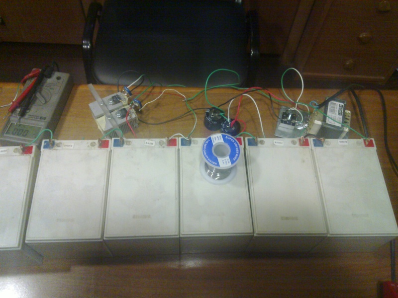

Erano anni che volevo realizzare per un mio finale l'alimentazione duale a batteria......beh è arrivato il momento Laughing la realizzazione prevede di alimentare SOLO a batterie il finale, la scatola per contenere 6 batterie da 12A 12v ed un caricabatterie e mantenitore di carica da lasciare eventualmente sempre collegato alla rete a "curare" le batterie, un pulsante on/off sul frontale provvederà a staccare la rete e attaccare le batterie per suonare finalmente con la sola energia chimica per almeno 2 ore e vari led come indicatori di carica etc........dopo 5 giorni di lavoro saltuario mi sembra di essere arrivato alla giusta alimentazione stabilizzata per il mantenimento delle batterie e ad uno scatolotto bruttino che provvederò ad "abbellire" con un frontale in alluminio.......quasi pronto il circuito del caricabatterie testato in aria.....di seguito alcune brutte foto di quanto realizzato fino ad ora......se qualcuno ha consigli sono ben accetti

starò attento col topicida lol! .....non mi sono fatto il problema delle batterie in soggiorno......sono al gel e non saranno mai portate oltre la soglia perchè avranno un caricabatterie molto blando che già testato porta le batterie a 13,53 volts l'una e le mantiene costanti fino all'uso, 6 caps da 10000uf sono già a ridosso dei finali.......dici che devo preoccuparmi per le batterie?? Don't know

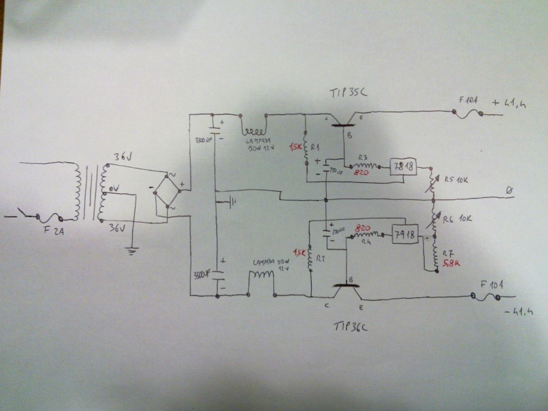

nel finale ci sono da 1uf e da 0,1uf secchi insieme a 6x10000uf elettrolitici.......cmq dopo varie prove siamo arrivati a questo schema e abbiamo realizzato il circuito......sembra funzionare bene e per adesso siamo concentrati sul caricabatterie, poi vedremo con le prove il resto.
