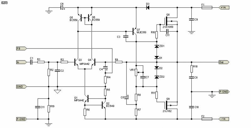

Vi siete lanciati su un totem in classe AB,a mosfet? E' questo?
Scherzate o volete davvero usare gli zener??? Zio nn posso crederci,scommetto una pizza che ora della realizzazione spariranno sostituiti da altro hehe: Hehe
Vi seguo,ho visto che utilizza uno specchio di corrente è una cosa che mi interessa,a titolo di curiosita' (dico sempre cosi poi un muletto vuoi che nn lo costruisco? Laughing )

Lo schema l'avevo visto ma mancano i valori dei componenti. Ho mandato una mail a Elliot, speriamo che mi risponde.

@valvolas ha scritto:Vi siete lanciati su un totem in classe AB,a mosfet? E' questo?
[img][/img]
