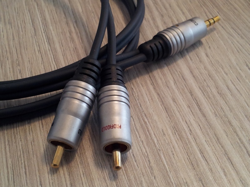

Ciao a tutti....chiedo un consiglio per autocostruire un cavo per collegare il mio Fiio E10 all'ampli cuffie, quindi da Jack stereo 3,5 a due RCA...
Al momento sto utilizzando un cavo Profigold, quello che vedete in foto, dovrebbe essere un marchio inglese, il cavo non è male, abbastanza neutro:
[img][/img]
Avete qualche consiglio da darmi per migliorare ulteriormente questo collegamento?
Siccome devo prendere del cavo Mogami 2534 per il cavo "Stentor", pensavo di utilizzare quello. In questo caso però invece di usare due conduttori per la massa ed uno per il polo caldo lasciando non collegato il quarto conduttore, potrei utilizzare tutti e 4 i conduttori, due per la massa e due per il caldo. La calza, naturalmente, sempre collegata solo lato sorgente...
Che ne dite?
Avete qualche altra idea? Eventualmente anche di cavi commerciali già assemblati, ma di costo umano...
