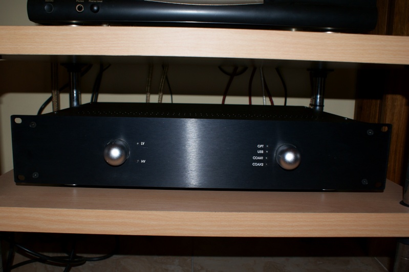

E' nato!!!
Anche la certificazione WAF è stata ottenuta!!!

Re: Il mio OPUS DAC WM8741
bello!!
Tfan- Membro classe argento
Numero di messaggi : 2194
Provincia : Kepler186F
...che figaaataaaaa!
ghiglie- Membro classe bronzo
Numero di messaggi : 1883
Provincia : AN, TO, Roma
e suona pure da figata!!
