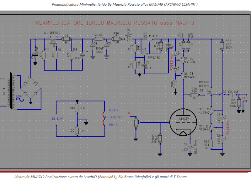

Messaggio  antonio61 il Sab 24 Gen 2015 - 16:18
@tix88 ha scritto:Pcb arrivata oggi:hehe: Hehe Hehe Hehe Hehe  , grazie al mitico Antonio , presto avrò un bel pre valvolare da affiancare al mio aleph 3 Dribbling Dribbling Dribbling Dribbling
Eccomi, se non riesci a risalire alla lista completa ti allego lo schema con la numerazione componenti secondo  il mio circuito

Re: Discussione su T-Project 7: The Tube Minimalist
Messaggio  luigigi il Sab 24 Gen 2015 - 18:51
scusa, qual è il potenziometro ? So accecato...
Messaggio  antonio61 il Sab 24 Gen 2015 - 21:58
ecco il disegno con il potenziometro, sulla PCB non c'è per questo motivo non lo avevo inserito sullo schema, va ben 100K B
