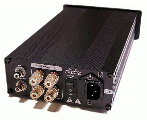

Messaggio Da Silver Black Gio 17 Lug 2008 - 17:45
Ma dell'Icon non ne sai niente? E del Pop Pulse T70i? Non sembra niente male, vista anche la potenza 70W per canale su 4 ohm / 35W per canale su 8 ohm, con telecomando.
Da PlayStereo:
Caratteristiche tecniche:
Frequency Response: 20-80 KHz (-1db)
S/N: 86dB
THD: 0.05% (1 KHz)
Input Max: 2.5V (47KOhm)
*NEW* Output power 70W into 4Ω 35W into 8Ω
Power Supply: AC 230V or AC 115V (±10%) 50/60Hz
Max Power Dissipation: 120W
OPA LM-4562 (preamp stage)
Tripath--TA 2022 chips (power stage)
Nota: tutti i Pop Pulse da noi commercializzati costituiscono l'ultima versione T70i com potenza di uscita maggiorata.
http://www.playstereo.com/product_info.php?products_id=696

nd1967 ha scritto:Non so se hai visto il messaggio... ho postato il link per il download dell'articolo dalla rivista Suono
Io l'ho letta e non mi è piaciuta... (non l'ampli... la recensione).
Anche a me non è piaciuta. E sinceramente anche il mio giudizio sull'Icon è un po' calato (pure il loudness adesso).
Sarà che sono abituato alle recensioni di Lucio e TNT-audio, ma mi è sembrata la tipica recensione da saccenti che dice tutto e niente.
In pratica non ho capito se L'ICON vale la spesa o meno o se ci sono alternative valide.
Non si è capito infatti, sembra non vogliano sbilanciarsi. La recensione su 6Moons è molto meglio!
L'ampli costa sui 210 euro + altri 45-50 per la PSU + altre 45-50 per poter usare cavi con attacco "normale... alla fine si spendono circa 300 e piu' euro. A quel punto personalmente prenderei il prodotto proposto da RSAN. O qualcos'altro fatto da lui (tipo gainclone)
