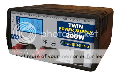

Messaggio  Cianopanza il Mer 27 Feb 2013 - 14:30
Ciao a tutti, scrivo da Trieste. Il mio piccolo impianto d'ascolto in casa è un T-AMP (da sostituire con un Muse MU15), pre-phono TC754
un giradishi Pioneer con testina Grado Red, una piastra cd... il tutto arriva ad una coppia di Kef Cresta 10
Per alimentare sia il T-AMP che il TC754 ho avuto la "brillante" idea di a acquistare un alimentatore 13,8V e 15A stabilizzato
(un Fusion 200W), con il quale ho bruciato in un nanosecondo tutto (polarità sbagliata?) Sad
Controllato con il tester e l'alimentatore fa uscire 13,72V costanti (anche se il display indica 14,5V)
Ora ho aperto il TC754 e notato una resistenza (la r32 da 47ohm) bruciata e una pista della PCB carbonizzata!!!!
Ho sotituito la resistenza e riconnesso il circuito (la traccia bruciata andava a massa)
e... miracolo... a 12V si riaccende e sembra funzionare, ma devo testare l'audio
Invece a 13,8V la resistenza si scalda tantissimo e non si accende nulla, ho provato con un tester e non c'e' tensione al di la della resistenza (r32)
Mi dicono che la componentistica non è dimensionata a quel tipo di alimentatore e mi suggeriscono di cambiarla con un resistore che regga piu' Watt
Eppure sembra che su forum in internet tutti usino il TC754 sovraliementato a 13,8V e con più Ampere possibili.
Che ne dite? Che accorgimenti adottare?

Messaggio  RAMONE67 il Mer 27 Feb 2013 - 15:18
Se hai bruciato entrambi in un istante (e magari con una piccola fumata), propenderei per l'errata polarità. Sul tc754 non so dirti. Per quanto riguarda i miei 2024 (non il T-amp, però) è impossibile che una tensione di 13,8v abbia provocato quello sconquasso. Anche io ho un alimentatore stab della stessa tensione e va benone. E aggiungo che ho pilotato tranquillamente sia il Muse che il Trends anche con l'alimentatore da 15v del Nuforce. Mai avuto problemi.

Messaggio  Cianopanza il Mer 27 Feb 2013 - 15:42
@RAMONE67 ha scritto:Se hai bruciato entrambi in un istante (e magari con una piccola fumata), propenderei per l'errata polarità. Sul tc754 non so dirti. Per quanto riguarda i miei 2024 (non il T-amp, però) è impossibile che una tensione di 13,8v abbia provocato quello sconquasso. Anche io ho un alimentatore stab della stessa tensione e va benone. E aggiungo che ho pilotato tranquillamente sia il Muse che il Trends anche con l'alimentatore da 15v del Nuforce. Mai avuto problemi.
Fumata non ho visto, ma ci sara' stata sicuro... ho sentito un bel sfrigolio e puzza di bruciato a go go :/
Grazie della risposta... ora esco a cercare una resistore 47ohm ceramico, qualcosa di dimensionato (mi faro' consigliare dal negoziante)
tra 12V e 13,8V non dovrebbe esserci tutto sto pericolo. Ma è l'amperaggio che non so bene come vien gestito da questi circuitini.
L'alimentatore dovrebbe fornire corrente in base alla richiesta, fino ad un amperaggio di 15A... E se non c'e' assorbimento non dovrebbe spingere cosi' tanto

Messaggio  RAMONE67 il Mer 27 Feb 2013 - 23:37
Non sono un esperto, ma mi sembra strano che l'amperaggio sia stato il colpevole, visto che parliamo di quantità di corrente e non certo di tensione. Parecchi forumers poi usano batterie a 12A. Direi che, più che dannose, 15 A sono inutili perchè l'assorbimento dei 2 apparecchi è di gran lunga inferiore.
Per tornare al T-amp, io lo uso nel mio secondo impianto proprio con un ali da 13,8 v (seppur da 5A)

Messaggio  Cianopanza il Gio 28 Feb 2013 - 15:01
@RAMONE67 ha scritto:Non sono un esperto, ma mi sembra strano che l'amperaggio sia stato il colpevole, visto che parliamo di quantità di corrente e non certo di tensione.
Si ma il mio timore viene dalla formulina W=V*I
Cioè se metto dentro 13,8V e il circuito ciuccia più ampère che può, ecco che la componentistica deve sopportare molti più watt...
E le resistenze dell'alimentazione se non sono ben dimensionate dissipano tutto in calore e.. bruciano?

Messaggio  Soligo60 il Gio 28 Feb 2013 - 17:19
Non dipende dalla corrente che può erogare l'alimentatore, piuttosto se collegato al contrario.
L'alimentatore fornisce quello che gli viene richiesto.
Che integrato monta il t amp?

Messaggio  Cianopanza il Gio 28 Feb 2013 - 17:31
@Soligo60 ha scritto:Non dipende dalla corrente che può erogare l'alimentatore, piuttosto se collegato al contrario.
TA2024... credo... e' il tipico Sonic Impact, grigione

Messaggio  Soligo60 il Gio 28 Feb 2013 - 17:40
se monta 2024c ok mentre versioni 2024a e b, a memoria non credo reggano 13,8 V

Messaggio  RAMONE67 il Gio 28 Feb 2013 - 18:31
@Soligo60 ha scritto:se monta 2024c ok mentre versioni 2024a e b, a memoria non credo reggano 13,8 V
Ti assicuro che li reggono tranquillamente, come ho scritto nel post, e anche di più, visto che il mio Trends ha il 2024 (il Muse no, ha il 2024c).

Messaggio  Soligo60 il Gio 28 Feb 2013 - 19:18
stò pensando, se collegare tutte e due le elettroniche allo stesso alimentatore, non possano innescarsi dei problemi, non credo!

Messaggio  mikelangeloz il Gio 28 Feb 2013 - 20:26
Io propenderei per un collegamento sbagliato. Il positivo nei jack è sempre all'interno. Non importa quanti A gli dai in pasto, le tue elettroniche assorbono solo quello di cui hanno bisogno.
Nel caso tu lo avessi alimentato a 14,5 volts, allora quello si che sarebbe un problema. In ogni caso, visto le piste bruciate verso massa, direi che hai invertito le polarità!

Messaggio  Cianopanza il Mar 5 Mar 2013 - 23:50
@mikelangeloz ha scritto:Io propenderei per un collegamento sbagliato. Il positivo nei jack è sempre all'interno. Non importa quanti A gli dai in pasto, le tue elettroniche assorbono solo quello di cui hanno bisogno.
Si è arrivato oggi il Muse MU15... attaccato prima a 12 e poi a 13,8... stando attento di mettere il + al centro... funziona
E se non è suggestione la differenza tra 12 e 13,8V si sente molto.
