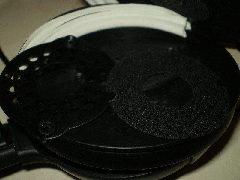

Messaggio  alessandro1 il Sab 6 Apr 2013 - 1:52
Ho tolto la "lente acustica" come la chiamano alla JVC
per togliere la lente acustica è sufficiente svitare due viti una volta che sono stati tolti i Pad. Sotto la prima griglia c'è un feltrino a doppio strato del quale ho eliminato il primo velo. (su suggerimento di Headfi)
l'effetto immediato è quello di un suono più aperto e di una separazione strumentale maggiore. Mi sembrava meno impastato e più diretto. Se non si applicano ulteriori modifiche però il sound è piuttosto affaticante.
archiviate definitivamente le lenti acustiche. Ho provato a metterele e toglierle accoppiandle ad altre modifiche in diverse configurazioni. Non le ho mai trovate di mio gusto.
Quella cosa bianca che si vede in alto è una guarnizione per porte e finestre, era anche buona, ma non serve a nulla e non ha effetti. Nella versione attuale non c'è più.

- il Pongo/plastilina sul baffle era insufficiente in confronto alle applicazioni successive
- il pongo sul retro del driver? mah... puro divertimento con un avanzo.

due rondelle di materiale smorzante estratte da un paio di Sony CD750 ormai defunte (168.000 lire 20 anni fa Sad )
Il loro effetto smorzante lo fanno, ma la buona dose di cotone che ci ho infilato nell'ultima prova lascia uscire la gamma medio/alta meglio.
il cotone va meglio anche di questo tentativo qui dove ci sono lana e velluto. La rondella Sony è meglio della lana velluto, inoltre la lana in quantità è fastidiosa per riavvitare.

Questo è il peggiore in quanto imho insufficiente. un dischetto di cotone di quelli per togliere il trucco. Il cotone, quello normale, messo in abbondanza è quello che mi ha dato i migliori risultati.

nella parte anteriore, sotto il pad e appena dietro i padiglioni auricolari ci sono 3 scanalature che simulano una via di mezzo una protesi di prolungamento dell'orecchio e un mini anfiteatro. Non mi piacciono per principio fin dalla prima volta che li ho visti togliendo i pad. Ora c'è della lana sotto i pad. Le solite guarnizioni per finestre ora le appiccico alla schiena del gatto e il suo divertimento incide positivamente sulla setosità della gamma medio alta.
Dietro potete notare i flitri ultra slim della Rizla. Hanno le stesse dimensioni dei fori delle viti, non ho trovato alcun buon motivo per non metterceli una volta richiuso il tutto.

per chi non ha voglia di leggersi tutto questo è in breve:
-Appesantire con materiali tipo Dynamat (che non ho usato), plastilina, stucco per lavelli... il baffle che ospita il driver migliora il controllo e c'è un punch da paura
-Appesantire il cup elimina/riduce le risonanze e i bassi booom booom che la cuffia di sua natura ha.
-Togliere la lente acustica e il feltrino può essere una questione di gusti. Per me meglio senza.
-Una bella quantità di cotone nel cup è un toccasana per la pulizia generale del suono
-Lana o cotone dietro ai pad aumenta l'ariosità e migliora l'equilibrio a discapito dell'efficienza e della durata nel tempo dei pad.
-aprire e chiudere i fori dietro al driver aumenta e diminuisce la gamma bassa, aumenta e diminuisce l'effetto ariosità.
-chiudere parzialmente (ne ho chiuse la metà) le "vents" i fori sul cup ne diminuisce la gamma bassa, ed è ciò che imho va fatto a questa cuffia. Forse è sufficiente equalizzare dal player... ma ci si perde tutto il gioco ed il divertimento annesso. Very Happy
La cuffia da nuova è già fisicamente pesante, ora lo è di più.
E' diventata una cuffia audiophile? certamente no, ma suona molto meglio di prima ed ha alcune caratteristiche niente male.
